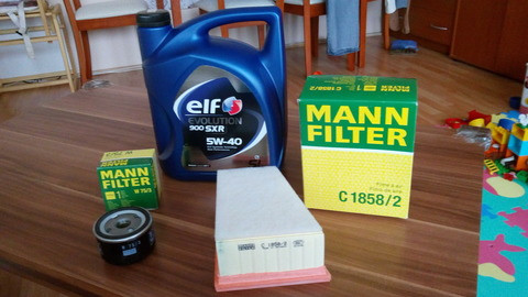

De a regi olajszuro fent hagyasa hagy bennem egy kis ketelyt mivan ha tonkretette az uj olajat:/ Szivem szerint ha mar elvittek negyedmilliot az autoert rakjanak uj olajat uj olajszurovel.. -

Sziasztok Komolyan nem hiszem el, szeretem ezt a csoportot de sose tudok pozitivot irni.
Ismet szakik tanacsat szeretnem kerni.
Teljesen negativkent korbe jartam az autot,mentem is vele(szombaton jott vissza motorcserevel)
Kapott uj vezerles vizpumpa, elvileg uj termosztatot,es friss fagyallot.
Mikor megkaptuk az autot minimum jelzesen volt a vizszint( futesrendszernek tudtuk be hogy eldolgozta)
Ma feltoltottem fel liter fagyaloval igy most a maxi jelzesen van.
Elmentem szep tavaszi idoben az m0 autoutra.90km/h atlaggal mentem 20percet,2500rpm mellett.
Homerseklet mutato feles alatt 2 rublikaval.
(telen elvileg rossz termosztattal is ennyi volt a hofok).Vajon nem csereltek termosztatot? Nem kapcsoltam futest az ut alatt.
Felakartam,,melegiteni,, a motort. de nem sikerult,szeretnem ha ,,meleg,, lenne kedvezobb fogyasztas miatt.Ez lenne az egyik a masik.
Szepen jar a motor, de a vezerlesnel van egy femes forgo hang. nem zavaro, csak meg is ott van a femes hang. Nagyon halk, olyan mintha lancos lenne. Ez lehet hiba,tulhuzott szijfeszito stb? Vagy ennek ilyen a hangja? 1.5dci.
Ez lenne egyenlore a ket eszrevetelem, a regi olajszuro fent maradt a motoron meg se emlitem..
Nem szivesen vinnem ujra hozzajuk hatso kerekcsapagy cserere.(tavaly ota bug a hatso kerek).De sajnos szegenyesek vagyunk megbizhato szakik teren..:/
