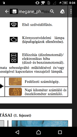

PeterPH
BLUE TORNADO
#51632
Nem véletlenül írtam a gyári diagnosztikát. Hiába OBD csatlakozó, részletes információt csak azzal, vagy aranyárban lévő diagnosztikai rendszerekkel lehet tisztességesen kiolvasni.
konyi79
Hali,
Clio IV-ben ha szélvédőre vagy szélvédő-láb vegyesre állítom a befúvást párátlanítás céljából automatikusan bekapcsolja a klímát. Ilyenkor az állapotjelző led nem is világít. Ezt meg lehet valahogy hekkelni nálam maradjon a döntés? Gondolom veszi valahonnan a jelet, hova fúj éppen. -
PeterPH
BLUE TORNADO
#51628
Oda van írva, elektronikus hiba.
Lehetne tippelgetni, hogy ez a te esetedben mit jelent, de ennél sokkal célravezetőbb egy diagnosztika lefuttatása (lehetőleg gyári CLIP), mert az jó eséllyel konkrétan megnevezi a kiváltó okot.
Először ezt kellene ellenőrizni, és utána foglalkozni más hibákkal, ha még fennálnak.Nem tudom a tiédben elektronikus-e a gázpedál, de nekem a Clio-ban például a gázpedál jeladó okozott ilyen hibajelzést, és ez tud okozni visszafogottnak tűnő teljesítményt is.

#51597
Ezt sajnos eddig sem tudtam értelmezni, hogy milyen előgyujtás lámpa ég?
Nem tudom az mi......vagy mit nevezel annak, mert benzines az autód nem?
