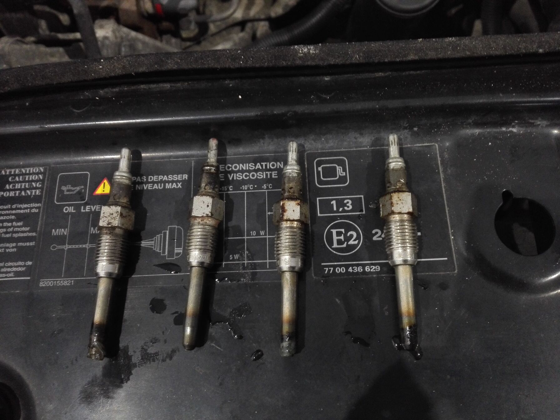

Továbbra is laguna 2 ph2 dci. Két középső izzítógyertya folyamat izzít, álló motornál is, akkut merítve. Izzító vezérlő cserélve, helyzet változatlan. ECU lesz a bűnös?

Laguna 2 facelift, 1.9 dci F9Q 88kW, merre találom az izzítógyertya relét?

N75 szelep kicserélve, turbónyomás rendben, vészmód a múlté.
Hűtőköri izzítógyertyák tulaj kérésére nem lettek cserélve, csak a hűtőközeg.
Szívósor, egr takarítás megtörtént, volt dzsuva rendesen. Most újra szépen húz az 1.9 dci laguna.
Remélem az akku leszívást is sikerült megszüntetni. -

Laguna 2 F9Q 1.9 dci 88kW
DF017 Előfűtés hibakód, az egyik hűtővíz melegítő gyertya zárlatos. Tudtok cikkszámot, elérhetőséget adni a gyertyáról, mert eddig sehol nem találok. -
