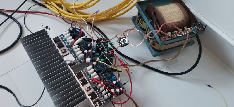

2db LJM L20 v9.2 közös tápon (nem volt 4 kondim)
+/- 60V
Öreg mainframe kilowatt trafó.
10 éves sosemhasznált, frissen formázott Elna for Audio elkók hidegítés nélkül, disznó diódahíd snubberek nélkül (kézmeleg sincs), random öreg kukázott hűtőborda (valahol kézmeleg alatt épp), E30 DAC PRE módban.
Síri csend alapjáraton, tök jó a PSRR.
Nagy boogie.
Kurvajó friss hang, nem hittem volna.
Azt hittem, erre csak D osztály képes.. de egy jól összerakott Darlington kapcsolás és csoda. Feszes, jól megfogott, fasza az egész. Be kéne dobozolni vmibe.. *fejvakar*
Ott sem búg semmi sem.
