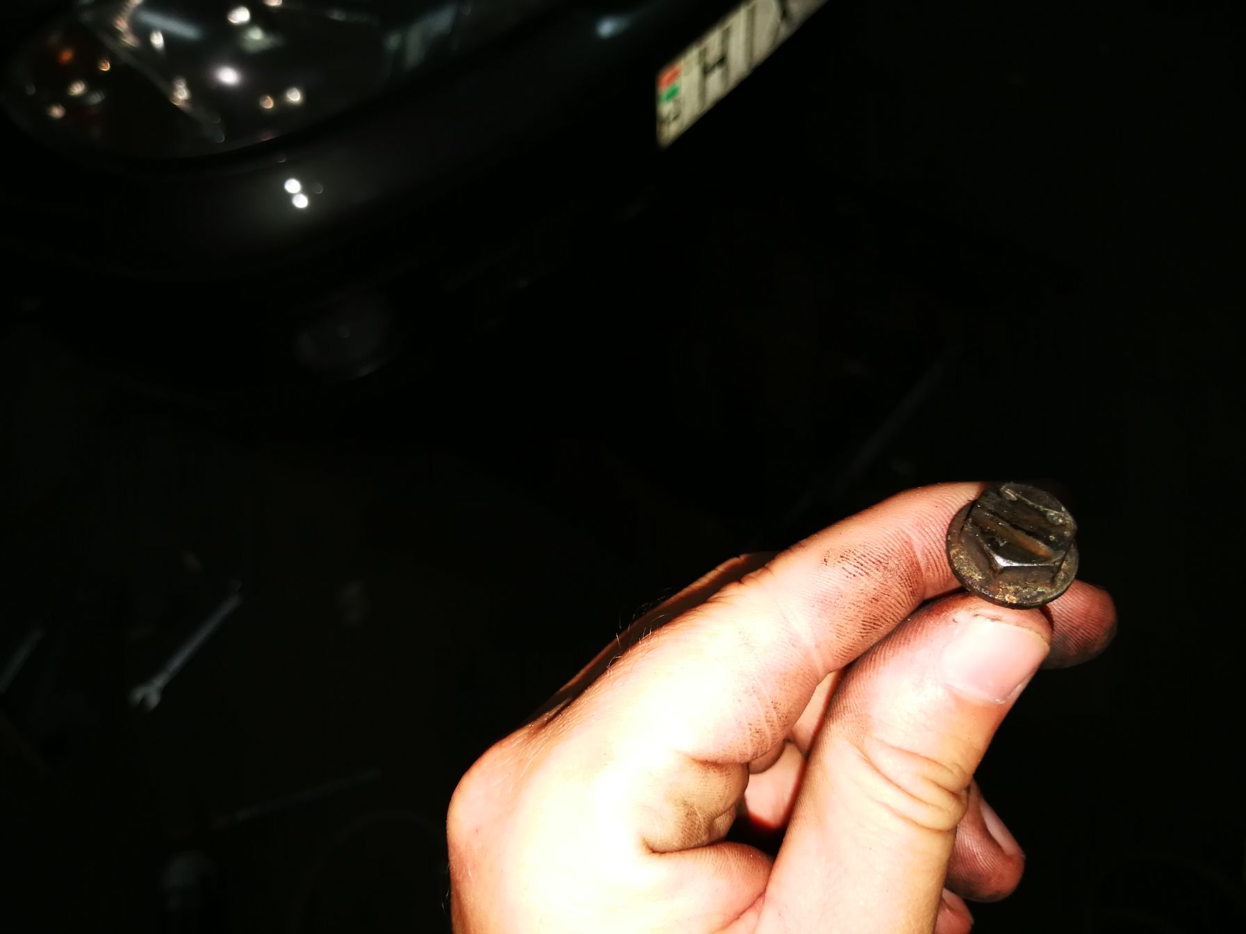

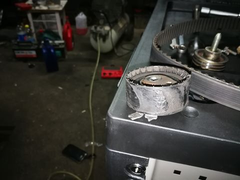

gyuroksanyi
Üdv urak.Mai nap csináltam egy kis szervizt a kocsin(Thalia 1.4 16V 2002).Kicseréltem a benzinszűrőt,ill.a gyertyákat.Mivel az autót használtan vettem nem tudom mikor voltak cserélve.A gyertyákat lefotóztam,bejelöltem a képeken melyiket honnan vettem ki,ha szemben állunk a kocsival,balról jobbra.A hármas számú gyertya borzasztó könnyen jött ki,gyakorlatilag erőkifejtés nélkül.Körülötte olaj a hengeren ill.a trafón is egy kicsi.A gyertya is siralmas állapotban.A alapjáratom melegen 500-750 között járt,most gyertyacsere után stabil 750.Hibakódot nem dobottt .Véleményetek várom és köszönöm.
1-2
1-2
3-4
3-4 -

Utángyártott bowden, természetesen pont olyan minőségben... Összeraktam Nagykátán a porban fetrengve nulla szerszámmal. Azért a gázkart kifúrhatták vagy benútolhatták volna, hogy a bowden át tudjon bújni hátul, ne kelljen megküzdeni azzal, hogy pont méretre vágom, majd a kiszőrösödött bowdent átküzdöm a bronz perselyen. Ha lesz rá időm/pénzem, veszek egy gyári bowdent, addig így marad.
Ma elvitt Esztergomba és haza hiba nélkül. Valamelyik motortartót kell még kicserélnem, mert gázadásra és gázelvételre rángat a váltókar.
A b.h. ajtó már nyitható kívülről és belülről is, de azért az se állt a helyzet magaslatán, aki a kilincs mechanikáját megalkotta. Fém karra rugóacél közdarab egy fing műanyag stifttel rögzítve a kilincshez... Ha acél szegecs lenne benne, sosem törik le. -

#52800
Automata benzines 1.4 es thalia.
10.én volt vezérlés cserén nálam a gép, de mindent jelre tettem átforgattam a motort ahogy a nagykönyvben van. Ha vezérlés lenne az előjött volna 100max 200kilométer megtétele után. (tapasztalatom alapján) A vezetőgörgőt nem tudtam kicserélni időhiány és a beszorult csavar miatt. (ezt későbbre időzítettük )
De ha az beáll akkor annak hangja kellene hogy legyen és elmondása alapján nem volt semmi rendellenes hang, csak jött a két elektromos hiba, majd erőtlenné vált a gép.
Majd félrehúzódás leállítás után, újra gyújtás, a hibakódok eltüntek, de már nem indul.
Valamelyik nap megyek le ha tudunk egyeztetteni, átforgatom a motort, hogy lássuk mi a helyzet de ez nem hiszem, hogy vezérlés lenne, az csattogással, kopogással járt volna, vagy sípoló, visító hanggal.
Ez inkább valami elektromos vagy fedcomp hiba, ha erőtlen lett a kocsi az vészmódot jelent, ami ki tudja mitől van.
