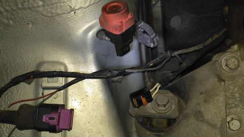

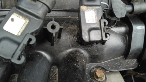

Gyorsan - sajnos sötétben, de elfogadható minőségben lefotóztam - azt a pár tákibákit, amit láttam így első blikkre.
Megmondom őszintén, muszáj volt már valami autót szerezni, és az előtte való napokban nagyon sokat megnéztem, és ez kb. egy 3 kilós kategória, gondoltam, legrosszabb esetben elhasználom még azt az egy év vizsgát, aztán ágyő.Motorszám: D7FB700F722310
és a két kókányolás.
Ha jól vettem ki az infókat, a második képen az az üzemanyag vészleállítója, igaz?
A furcsaság az, hogy nem néz ki töröttnek az autó, az eredetvizsgán alánéztünk, és a szerelő fickó is mondta, hogy egyben van az alja. ( aztán lehet, hogy nem vette volna észre?! )Köszönök bármilyen segítséget.
