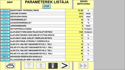

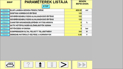

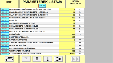

Volt szerencsém ma reggel gyári diaggal kimérni az értékeket.
Láttok-e reggel hideg álló motorhoz viszonyítva valami nagyon fals számot a képeken?Hideginditas utan maskent mukodik a gazpedal mashol fog vagy nem is tudom. Az auto is maskent megy, tobb gazt kell adni. Ha nem akkor fullad.
Aztan megyek kb 500m t, a vizhofok jelzo megindul es az alap fordulat is beall a normalra es mar minden happy. Ennyire maskent mukodne szivatoval? Ha egyebkent figyelek ra hogy ilyenkor elobb pici gazt adva es tartva hogy 2000ig porogjon es utana kuplung akkor nem lehet eszrevenni de ilyenkor egyenletes gazt is nehez adni.
Amik javitva, cserelve: fojtoszelep tisztitas, gyertya es trafo csere (3 hengerezett tavasszal es a gyari valeo helyett berut kapott azota jo). Fogyasztas normal 7,5 es a menetteljesitmeny is kivalo, hibat nem jelez.
Ez a két tárolt hiba volt, de nincs tempomatom szóval szerintem ignorálható:
DF135 Brake pedal sensor circuit, signal incoherence - Memory
DF235: Cruise ctrl speed limiter, fault of the two brake pedal contacts -

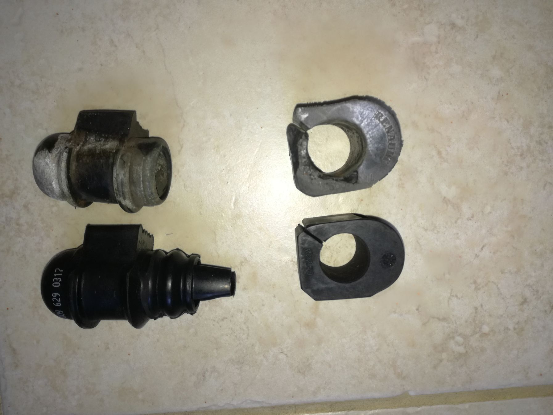

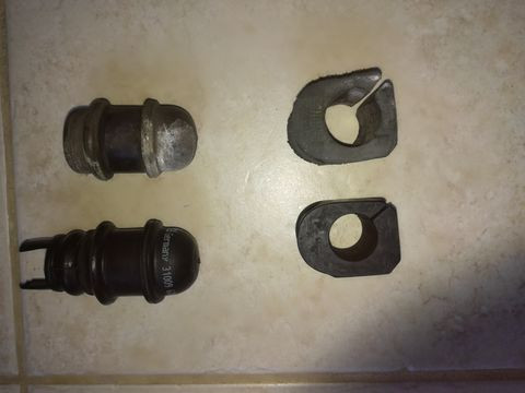

A fura színű harmonika polc mélyéről került elő. Valszleg valami konzerváló por (talkum) lehetett rajta. Későn lettem kész a szereléssel és nem töröltem, másnap meg kezdődött a túra. Már Msztimrén is ez a színe volt. Ma du gumi feketére tudtam törölni. lehet a motortér hőmérséklete pörkölte meg? Az idő megmondja a tartósságát jól gondoltam-e?
A hűtővíz dolog áll, de nem tudom miért ment el? Kérlek nézz bele rob210(I)-nek nemrég írt válaszomba.
A levegőbevezető tölcsérnél is alakítottam egy kicsit
a bal oldali rögzítőfülnél van egy törés ezért ide-oda lötyögött. Az egy vonalban rögzítés sosem biztos, síkban 3 pont ad biztos rögzítést. Azon a helyen van gyárilag egy furat a kereszt idomon. Alolról kb. 60x60-as szögletes laposvas alátéttel megtámasztottam. Igaz így sem lett meg a sikbeli 3 pont, de a nagy alátát teszi a dolgát! Mint Katiban a gyerek ! -
