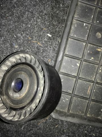

Megane1ph2 eltörött a generátor ékszíjtárcsám. Nem tudom, milyen megoldás(szabadonfutós, vagy sem), még nem vettem le. Mitől fordul ez elő ?
ΞΔGLΞ
Átnézegettem, köszi!
Nekem sincs nagyon, de rettenet idegesítő ez a kattogás.:/ És ha már megvan az új alkatrész, ne álljon hiába.
Hát, a franc se tudja, hogy nekiálljak-e úgy, hogy nincsenek plusz patentok, mert gondolom nem úszom meg, hogy valamelyik el ne törjön, akkor inkább halasztom, amíg nem veszek ilyen kis izéket. Egyébként mi a kódszáma, vagy hogy néz ez ki?
--------------A másik, hogy ezen a lagunán hová dughatták el a szervó tartályt? Mert az ablakmosótartály mellet egy nagy üresség van. Nem is értem, hogy minek kellett ez a "varia". Egyiknél itt van, a másiknál amott. Valaki tudja, hol keressem?

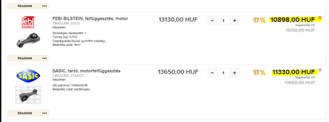

2.0dci remegős alapjáraton, bármilyen tartót cserélsz újra, akkor is megmarad némi remegés.
Ami általában elsőként megszokta adni magát az a "motor billenésgátló" bak, annak a cseréje szokott javítani a dolgon: [link]És igen az a két középső tartó ugyan az.
Egyébként itt vannak cikkszámmal a bakok: [link]
Valamelyik bakom nekem is fáradozik már, majd jövő hónapban megy olaj, váltóolaj + szűrők cserére, akkor átsimogatjuk, aztán ha valamelyik bak kuka, akkor azt is cserélem, meg a jobb elejéből hallok valamit néha, úgyhogy a futóműbe is lesz némi belenyúlás.
Ahogy lagunaklubon olvasgattam, a stab.pálcák szoktak elfogyni: [link]Az ajtóban a kapcsolót elfelejtettem megnézni, de emlékeim szerint nekem sem világít. Ami zavaró az a tempomat gombok....azért az elég gagyi, hogy azok sem világítanak.

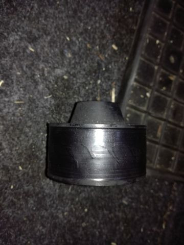

Szóval ennél a 2.0dci lagunánál van egy szinte nagyon apró remegés alapjáraton, viszonítani nem tudok máshoz, de szerintem nem kellene lennie, szóval kb pont annyi, mintha nagyon lájtosan masszírozna az ülés. A felső kutyacsont az repedt(tes). Akkor gondolom a többi is hasonló lehet, de ezeket még ki kell derítenem. Nem tudom, hogyha kicseréltem a lenti alkatrészeket, javul-e a helyzet, vagy mennyire érezhető másnál, mert tényleg nem tudok viszonyítani semmihez, mint írtam, szinte szóra sem érdemes kis vibráció?Autodoc árak. Van még egy zselés motortartó, aminek a kódszáma 112105736R, de azt itt nem találtam meg. Az kb plusz 30 ezer még, de első körben ezeket cseréltetném.
Kép róla: -
