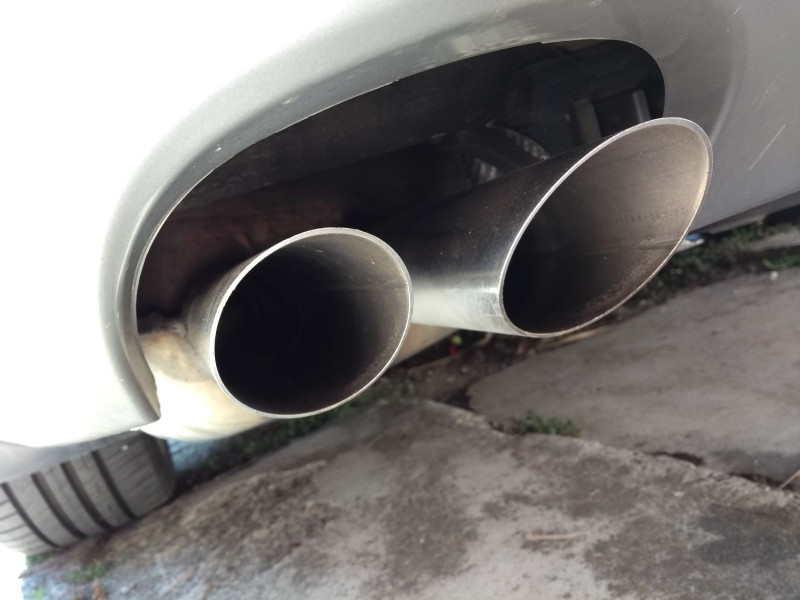

Kollégám új Ford Focusának a kipufogója tiszta korom pedig az 1.5 turbós benzines.
Nem a fa tüzeléssel meg a diesellel van itt a legnagyobb baj.
Kb. 10 éve láttam egy amerikai dokumentum filmet a globális felmelegedésről a filmben sok kutató szólalt meg, hogy ez csak smafu arra megy ki a játék, hogy bűntudatot keltsenek aztán megadóztassanak mindent ami a felmelegedést okozza. Azt hogy mi okozza meg majd eldöntik valakik.

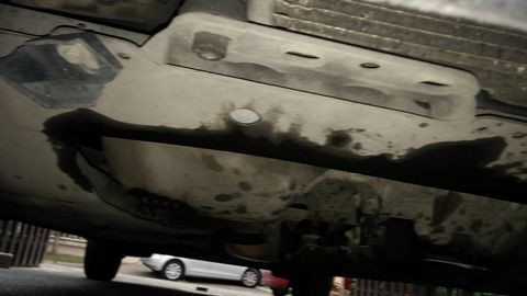

A szimering ha a rudazati az nagyon szopós meló.
Ha a kihajtási fell engedi az annyira nem gáz.
Egy töltésnyi váltóolaj minden féle képpen kell.Mindenesetre a szivárgás helye miatt ezt sajnos inkább a rudazatra tippelném.
Meg kell nézni, addig csak találgatás minden.

Ha nem fogy az olaj és a víz se akkor ez váltóolaj lesz én mielőbb levenném a motor védőt alulról és megnézném mi szivárog, mert ez a mennyiség így látvány alapján, már elég nyugtalanító.
De ez én vagyok én szeretem ha rendben van az autó és megbízható a műszaki állapota
Smith Ügynök
Kocsi: Clio 2003 1.4 16v
Ma kíváncsiságból az autó alá néztem, és azt vetem észre, hogy elöl, a hűtőrács alatti védőlemez vagy mi eléggé olajos:
Legutóbb mikor néztem, pár hónapja még nem rémlik, hogy ilyen lett volna. A kocsi alatt a garázsban néha pár csepp olaj szokott lenni, nem tűnik fel, hogy most több lenne.
Mitől lehet ez? Illetve rohanjak szerelőhöz, vagy nem nagy probléma?
A motorolaj májusban lett cserélve, olajfogyást nem tapasztaltam, a kocsi viselkedésében nem látok változást. -

Nekem is olyan tiszta a kipufogó végem mint a kollégának (megane 3 dpf eur5). (én meg is lepődtem)
Műszakin bele se dugtak semmit, mikor kérdeztem nem méri e, annyit mondott nem szoktak ezzel már bajok lenni, meg hogy akarom e hogy itt pörgetgesse, persze hogy nem
(bár én a futómű rázatást is szívesen kihagytam volna)
Viszont én se értem hogy itt némely Kamazt ami olyan füstfelhőt húz, hogy a .....-ba nem szedik ki a forgalomból. (a rendőrök) -
