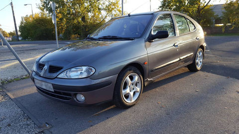

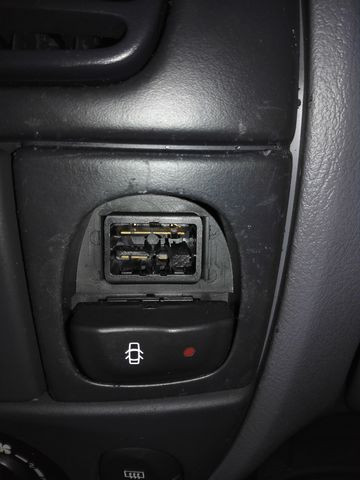

Új taggal bővült a család: Megane 1 Ph2, 1.4 16V, 2001-es évj.
Rögtön lenne is egy kérdésem. Az elakadásjelző kapcsoló burkolata meg van, de a kapcsoló része hiányzik.
Mutatom mit látok a burkolat kivétele után:
A jobb oldalon az érintkezőknél az a műanyag darab az mi lenne? Beletörték a kapcsolót vagy ilyesmi?
Tudnátok segíteni, hogy pontosan mire van szükségem a pótláshoz?
