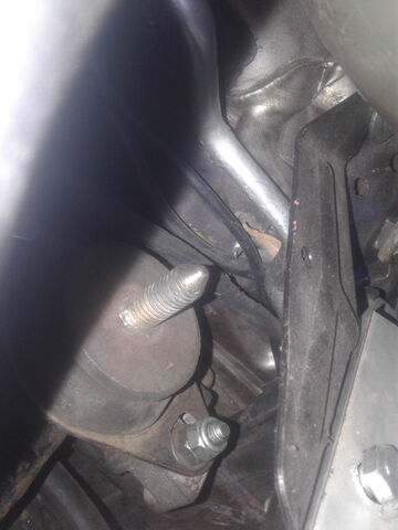

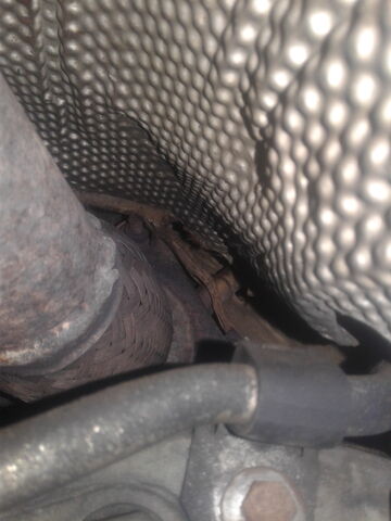

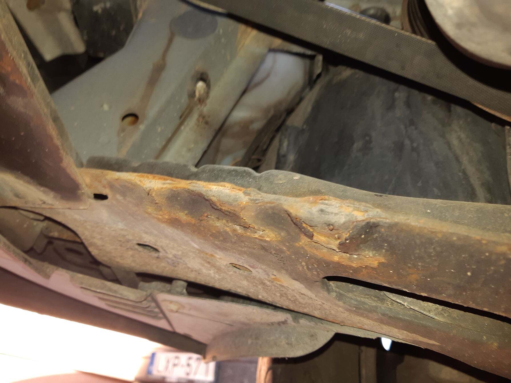

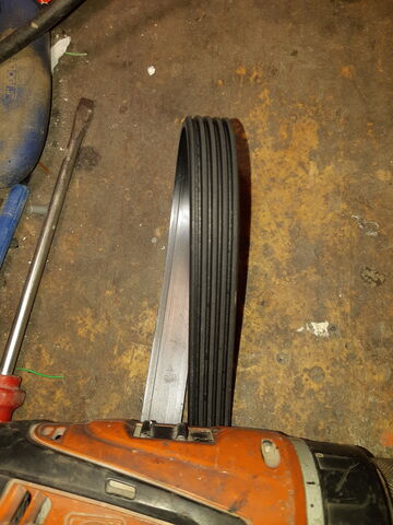

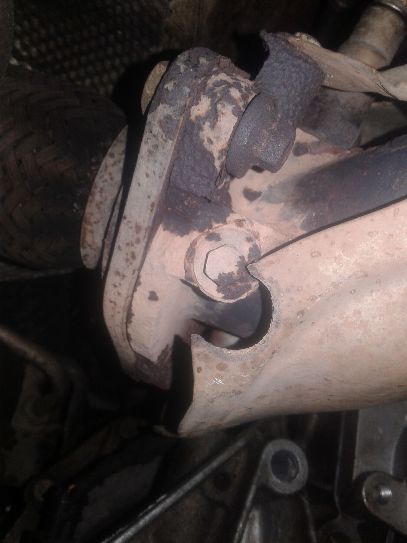

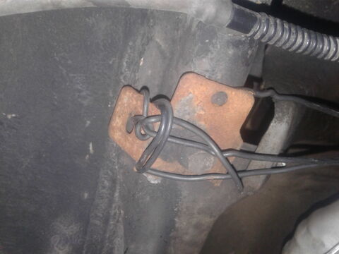

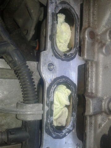

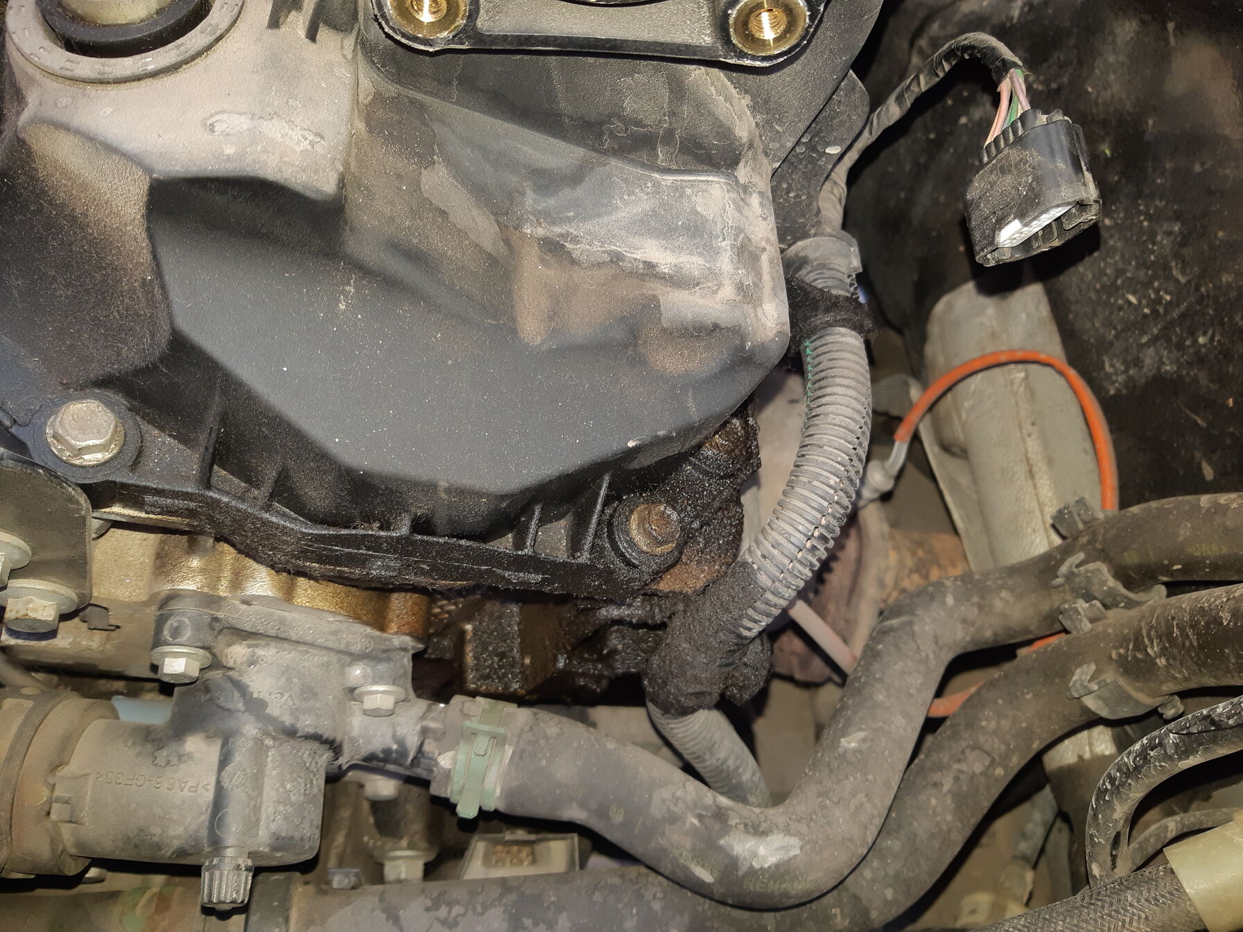

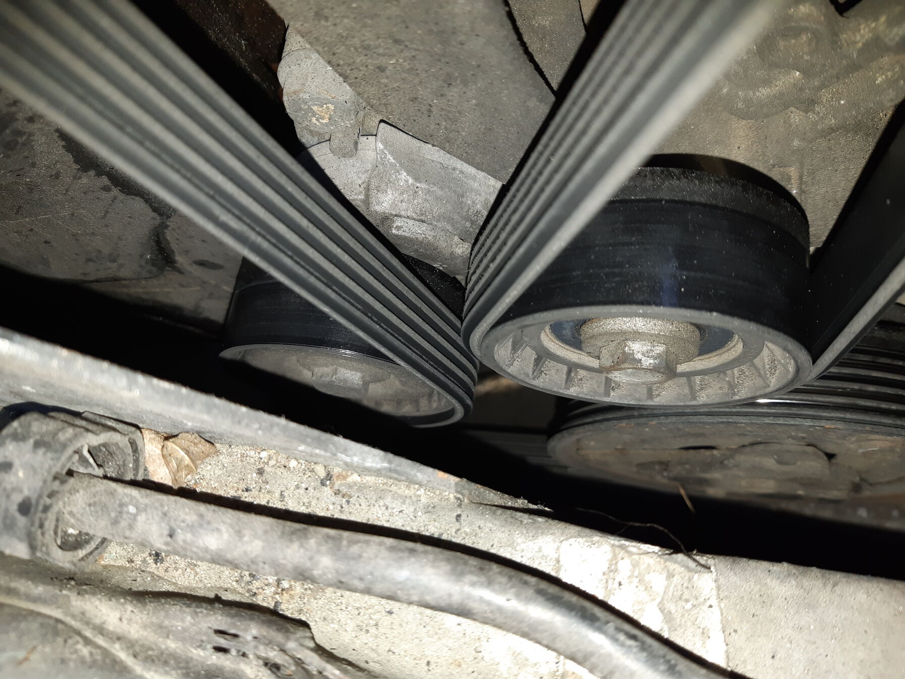

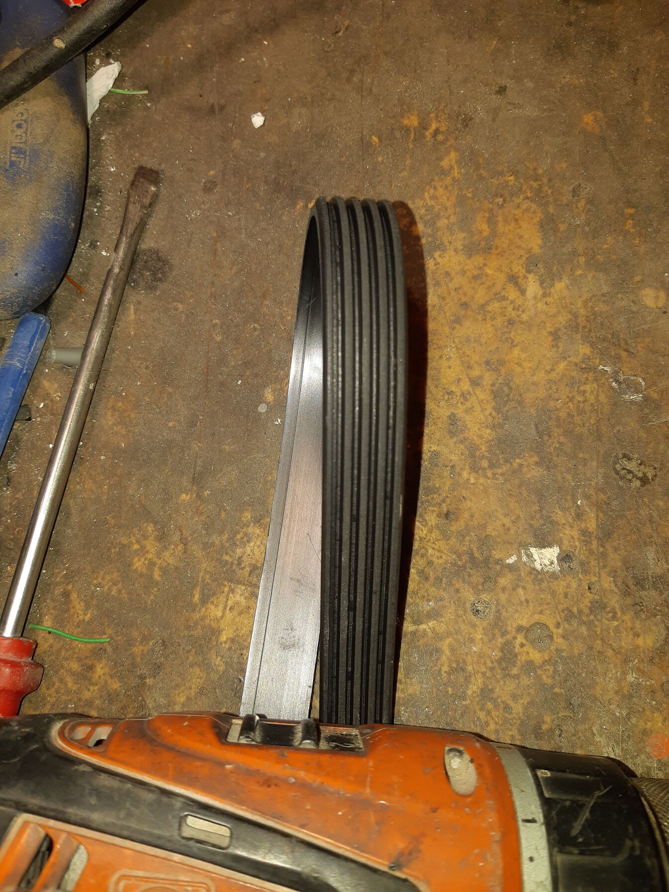

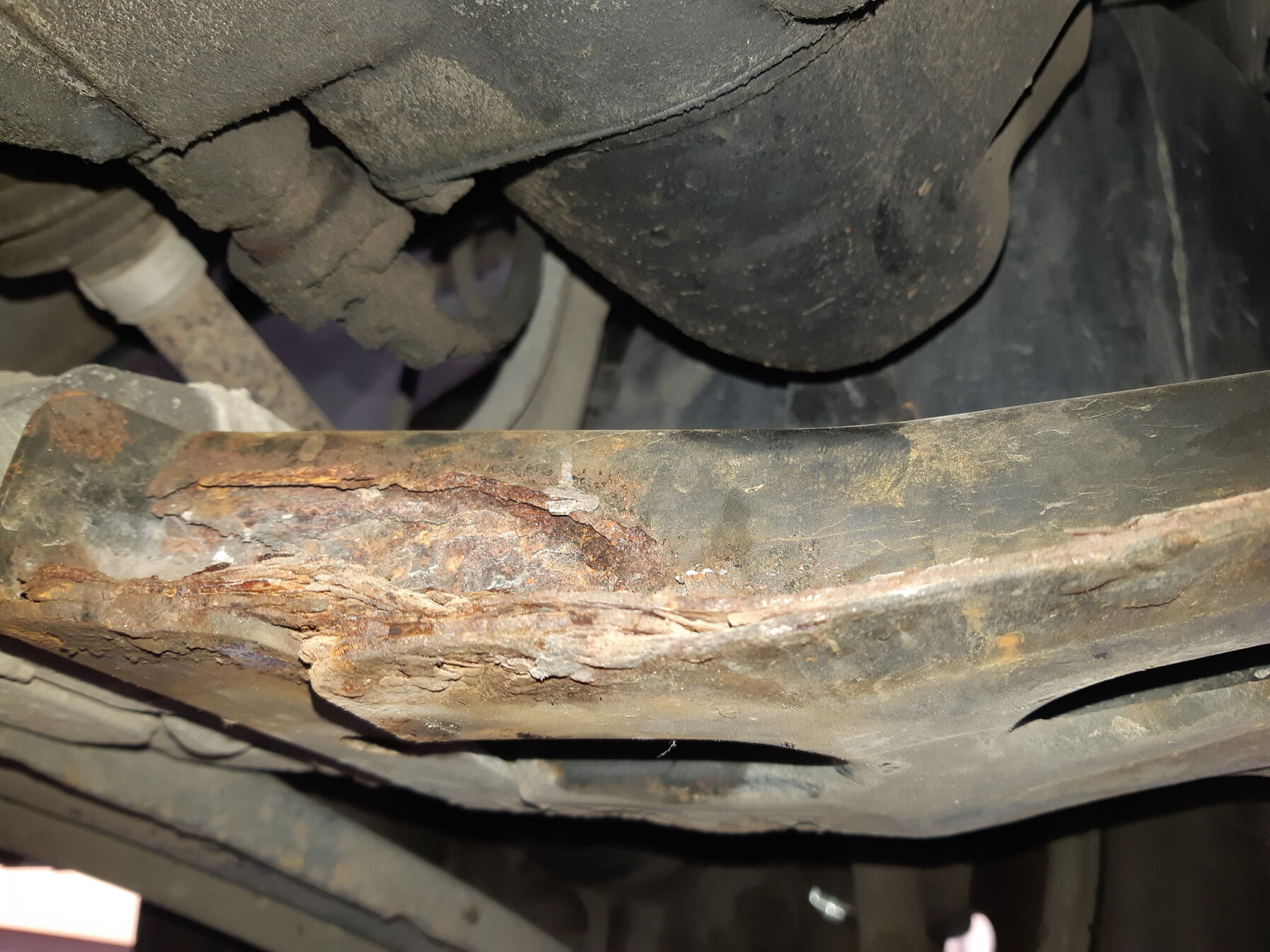

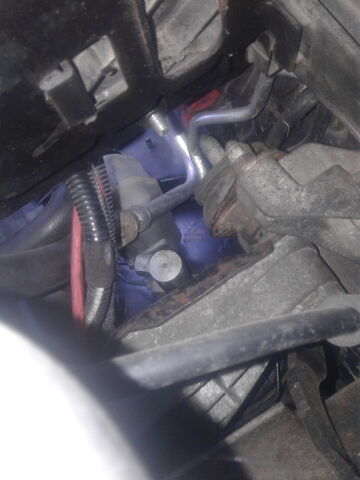

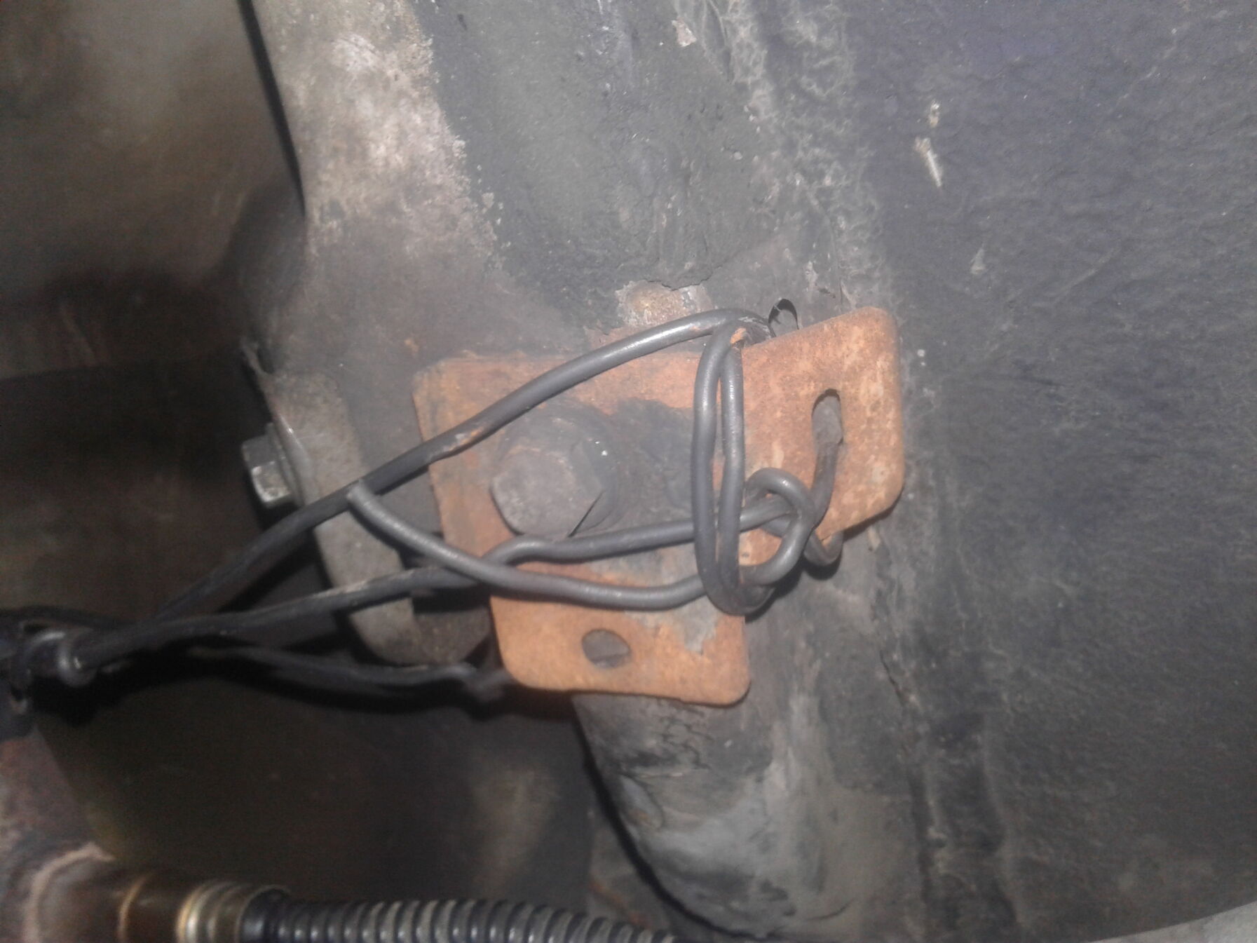

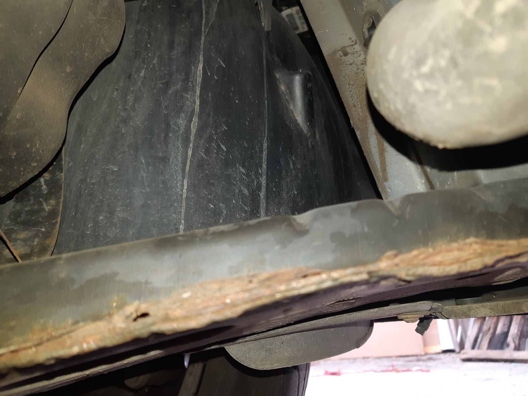

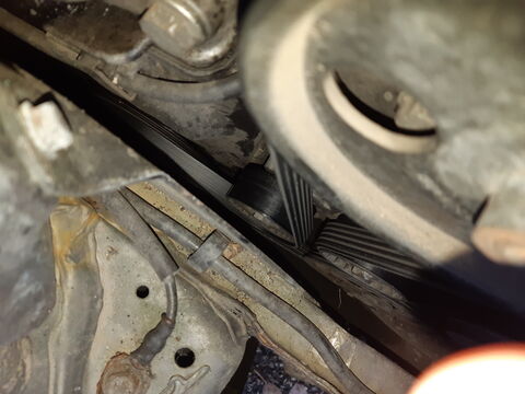

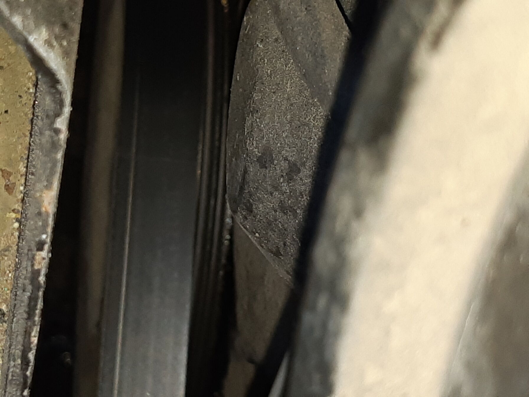

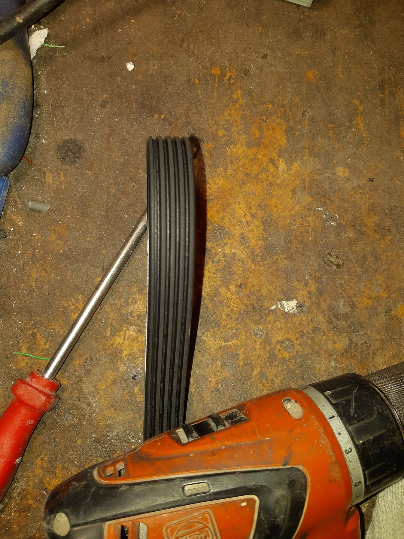

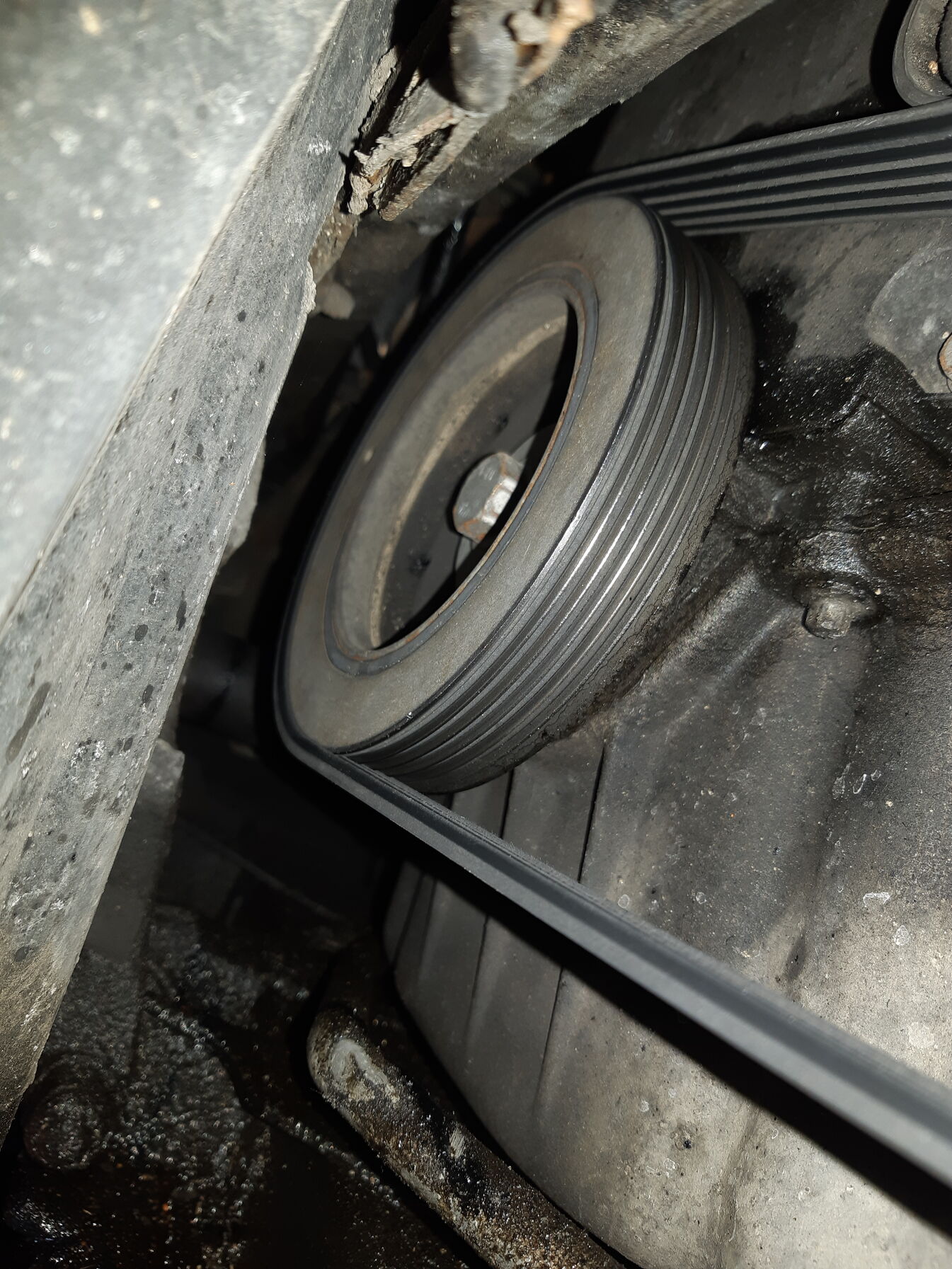

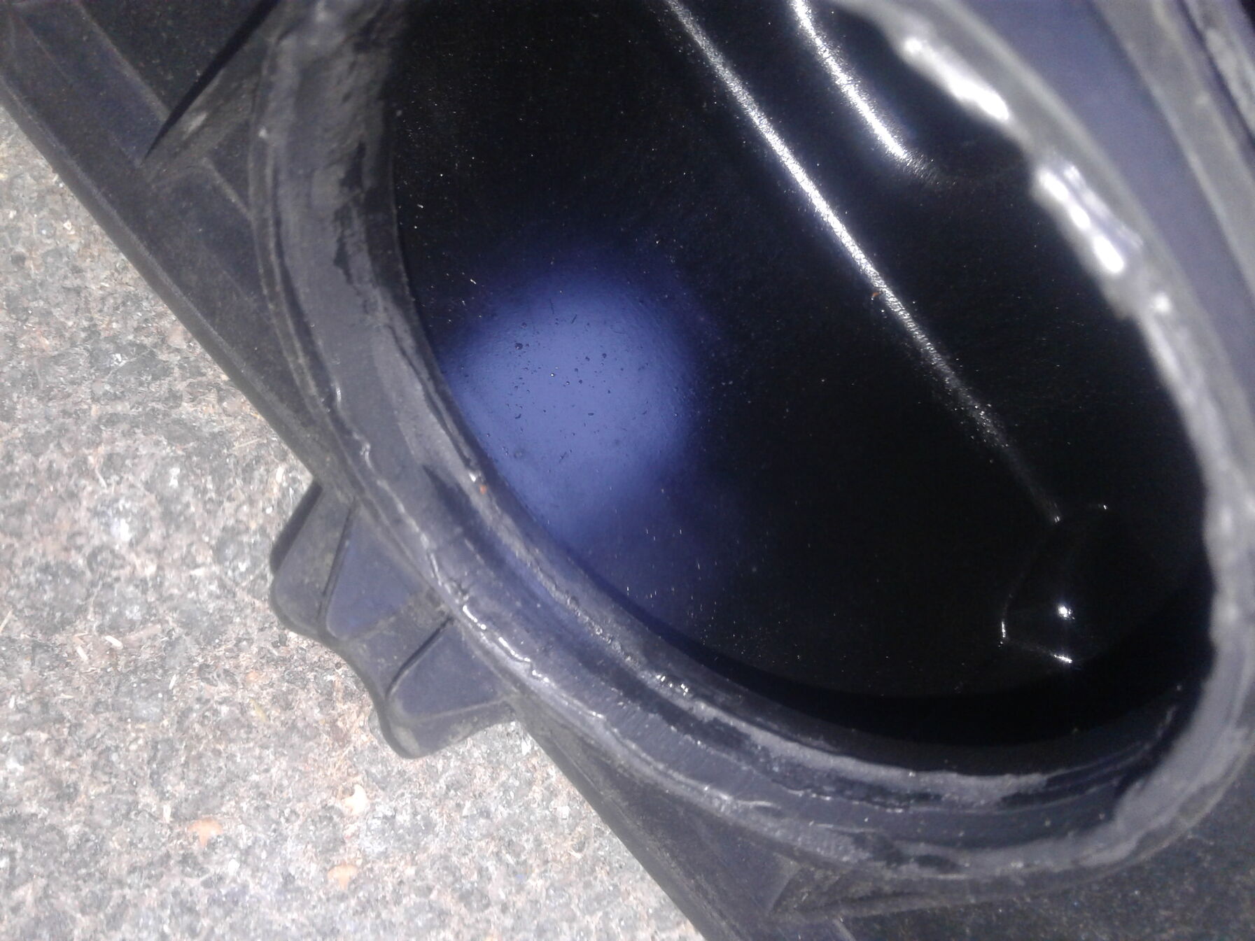

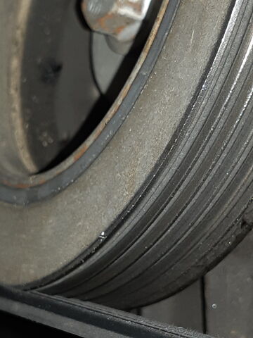

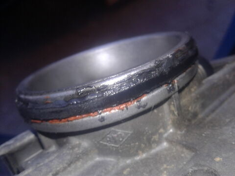

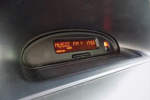

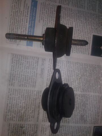

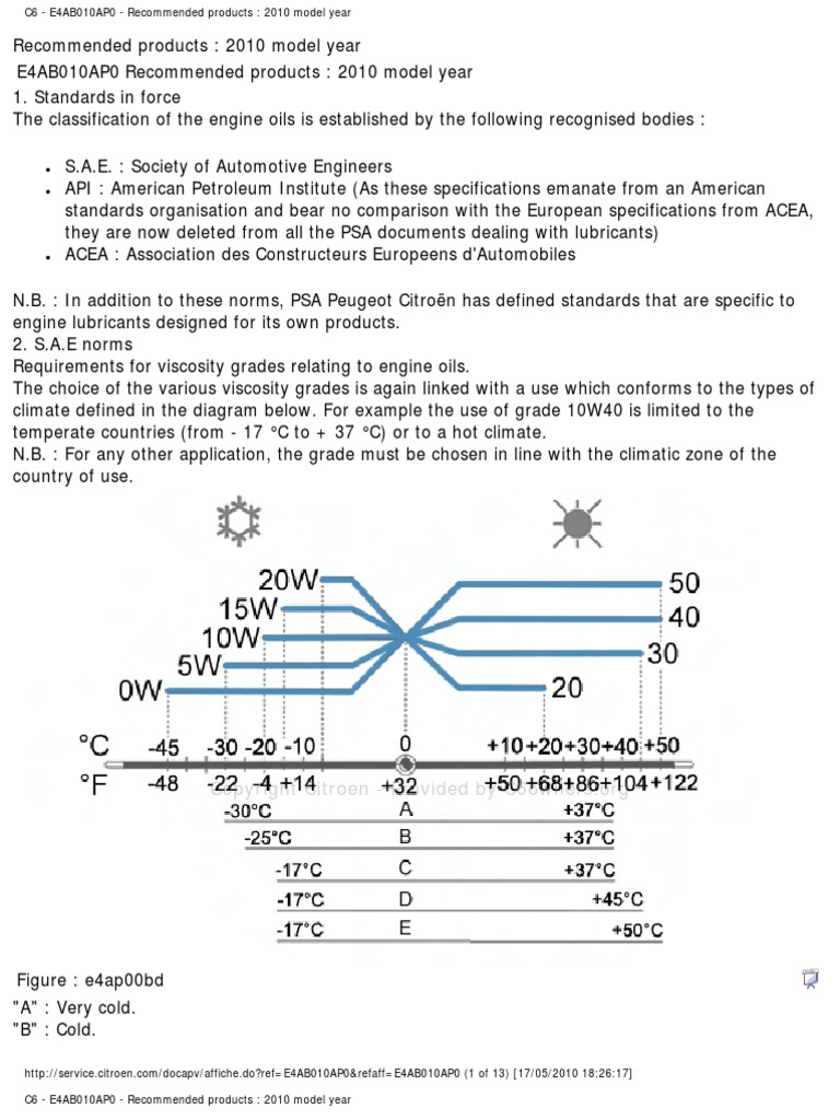

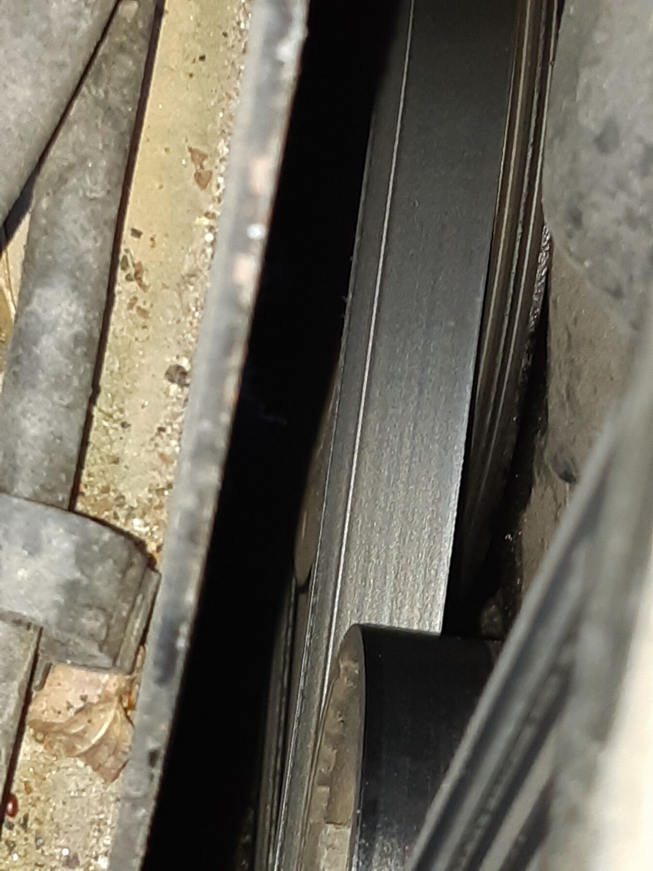

Renault, topik összefoglaló
tiop
Üdv
REnault clio grantour 3 1,2 75LE az alany.
Pár kérdésre szeretnék kérni választ ha lehetséges köszönöm.
Ha az ablaktörlő van hogy gondol eggyet és csak a leggyorsabb fokozatba hajlandó működni,de van hogy minden oké az összes fokozat jól működik,hogyan lehet kiszűrni hogy ez most a ablaktörlő motor hibája vagy a kapcsolóé?
A másik azt a két gumi vízelvezető csövet a szélvédő elött alatt ami mindig eldugul(kb 2 hónapja takarítottam ki és az eggyik megint elvolt dugulva)azt nem lehet megszüntetni kidobni onnan? -
tiop
Üdv.
Megejtettem a 2010 Clio Grandtour 1.2 75LE. kiskocsimon a olajcserét,szűrők cseréjét,gyertya cserét,és ha már le volt véve a légszűrőház kipucoltam a pillangószelepet is.,illetve a szélvédő alatti rács alatt is+a vízlevezetőket mindkettő elvolt dugulva.
A kocsi alá fekve több dolog szemet szúrt.Csináltam pár fotót is.Rob210 kérdezném hogy mennyire gáz? mennyire nehéz a othoni javítás csere? vállalsz e ilyesmi melót? kb milyen költség? köszi.
[kép]
[kép]
[kép]
[kép]
[kép]
[kép]
[kép] -
tiop
Üdv.
Tulajdonosa lettem egy 2010 clio grandtur3 1.2 16v 75 LE gépnek.
Elég sokat visszaolvastam lenne pár kérdésem amire szeretnék tanácsot jóváhagyást kérni a nálam sokkal tapasztaltabbaktól,előre is köszönöm.
1: olajat cserélnék,a thalián és megan classicon én cseréltem,gondolom ezen se ördöngösség,ha jól olvastam mehet bele a 5w30 srx elf olaj.
2: olajszűrő ?purflux?
3: levegőszűrő? purflux? ezen kicsit másképpen van a levegőszűrőház azt hogy kell lebontani?
4: a gyergyákra nem találtam pontos tipust csak hogy densó de melyik?
5: vezérlés? 2020.10.10 volt cserélve 56 ezer kilométernél,most 113ezer van az autóban.Mikor kell cserélni? 90ezer kilométer vagy 4 év?
6:Hűtőfolyadék jelenleg valami citromsárga cucc van benne,mi az ajánlott?
7:Jelenleg 165/65R15 nyári gumik vannak rajta.Kaptam az autóhoz 1 éves 165/65R15 téli gumikat is felni nélkül.Mi a autó gyári gumimérete?mert olvastam 165/65 illetve 185/60 is.
A megan classicról megmaradt 4db ET43 felni.Azok jóklehetnek erre a gépre?A téli gumikat rálehet arra rakni?
8
em tudom mi az autó pontos tipusa felszeretsége.Authentique, Expression vagy Dynamique.Ezt hogy lehet kideríteni?
9:A hűtőtartó segédkeret problémáról olvastam még ,az pontosan melyik is hol keressem elképzelésem van de egy kis megerősítést szivesen fogadnék.
10: olyan hogy ülés javítás létezik?van aki foglalkozik ilyennel? A vezető ülés jobb oldalán,ahol az a kidomborodás van,ott szinte kilátszik a fém keret a szöveten keresztül,mintha a szivacs réteg elszakadt volna.Lehet ezt javítani?Vagy ülés csere?
Bekarikáztam mire gondolok.
11: A pedálok illeteve gázpedál magasságát lehet állítani? Mert mindig beakad a lábam a fékpedálba mert a gázpedál jóval mélyebben van.
Előre is köszönöm. -
tiop
Üdv.
A Dacia Logan 2013 benzinesekről mi a kialakult vélemény,mennyivel rosszabbak mint a Renaultok? Karosszéria?Felfüggesztés?Rohadás? -
tiop
Elmentem megnéztem ezt a kocsit [link]
Vannak bajok érdekességek.
1:Indítás után 2-3 másodpesc múlva az autó egy kissebb csattanás kiséretében leáll.Többször próbálta a "eladó" ill. aki ott volt szerinte valami rablásgátló lehet.
A ventillátor kapcsolója bekapcsolt állapotban volt 3as vagy 4 es fokozatban azért állt le,ha kikapcsolta akkor nem állt le.
2: Indítás után helyben járatva .klimát bekapcsolva a alapjáratot megemeli ahogy kell,de ingadozik fel és le.nemtudom ez hiba e de az opel amivel járok jelenleg az ilyet nem csinál.
3:A első lengéscsillapítókon van porvédő gumi,azok elporladva karikákra szakadva,.nemtudom mekkora költség a csere de gondolom nem tesz jót a lengéscsillapítónak.
4: Az auton körbe horzsolások,van ahol egészen a fémig,a tükör hátoldalán,sárvédőíven,a csomagtérajtón kissebb horpadás persze a éltörésnél.gumik kuka 2015 kleber berepedezett gumik.Vezetőülés az ajtófelöli oldalon kikopva,a kézifékkar felöli oldalon szöszölődve
Vannak számlák olajcserékről,kuplungcseréről,féktárcsa fékbetét cseréről.Elméletileg a vezérlés is cserélve lett az idén de arról nincs számla,csak az a papírka ami a fotókon is látszik.
kb ennyi. -
tiop
Üdv
Egy kis segítség véleményezésre lenne szükségem.
Van három ,clio 3-as kombi amit kinéztem ,nem tudom melyik lenne a legjobb választás.
Nem vagyok száguldozó tipus,lassan járj tovább érsz alapon közlekedem.Nagyritkán autópályázom is,de a megbízhatóság lenne a lényeg.Elvigyen Aból-Bbe.Köszi.
tiop
Üdv.
Clio3 Grandtur 1.2 16V 75LE és a 103LE gépeket nézegetem.A 103lovas az turbó ha jól tudom.Nem igazán bízom a turbós kocsikban.Mennyire gáz egy ilyen turbóst használtan beválalni?Vagy jobb a egyszerűbb 75lovas gép. -
tiop
rob210
#87430
Üdv.
Először is köszönöm mégegyszer a segítséget.
Sikerült kicserélni nem volt egyszerű de megoldottam.Összes görgőt,szíjtárcsát átnéztem,forgattam semmi gyanusat nem vettem észre.A nyikogás csere után megszünt.
Ami egyértelmű hogy egy foggal kijjebb volt a szij a főtengelytárcsán,a mellékelt fotón jól látszik a eggyik borda-borda közötti távolság nagyobb a többinél,és kezdte elvágni a szíjjat is.
Ami nem egyértelmű hogy vagy 1,5 éve így járok,vagy átugrott valamikor valamiért.
tiop
diablo1984
#87427
Én úgy néztem gondolom hogy a generátoron,szervószivattyún,klimakopresszoron jó helyen van a szíj,csak a feszítőn meg a főtengelytárcsán gyanus nekem.
tiop
LamerGyuri
#87415
Igen nekem is az tünt fel hogy egy sorral kijjebb van,de hogy az úgy volt e vagy sem azt nem tudom,nem figyeltem,de most hogy elkezdett nyekeregni megnéztem jobban.
tiop
LamerGyuri
#87413
Ne ijesztgess,ne menjek egy métert se vele?
tiop
Üdv.
Egy 2002.megane classic 1,6 autóm egyre hangosabb nyekergés jön a segészíj környékéről.
Belenéztem de nem tudom megállapítani pontosan honna jön.
Lőttem pár fotót is de kicsit gyanus mintha a feszítőgörgőröl,és fötengely tárcsárol is lelógna a szíj.Szerintem valami nem oké.Kérem a hozzáértők véleményét köszönöm.
tiop
Üdv.
Megan classic 1.6 16V 79kw 2002.
A segéd szíj környékére beköltözött egy kismadár.Alapjáraton csiporog.Hogyan derítsem ki mi adja a hangot? Ha le kell venni a szíjjat azt hogyan tegyem? köszönöm. -
tiop
rob210
#85619
Értem és köszönöm a tanácsokat.
Nem arról van szó hogy nem hiszek neked,miért ne hinnék(hiszen engem is elláttál szerelési tanécsokkal,ami sokat nagyon sokat segített)csak nem látok más alternatívát helyette.A clio,megan 3 nekem is tetszik de nincs rá keret.
Viszont azt írod kettes meganból élsz,akkor a jó szerelő már meg is van hozzá ha veszek egyet!!
tiop
rob210
#85593
Üdv.
Értem,és köszönöm a tanácsokat mindenkinek,de pár mondatban elmondanám miért jutottam el idáig.Eddig csak Renaultom(benzines) volt,én teljesen meg vagyok elégedve velük.Volt egy Tháliám 1.4 16v 5 évig(75ezer KM) hajtottam semmi gondom nem volt vele a kötelező és kopó alkatrészeken kívül nem kellet rá költeni.Családi okok és kihasználatlanság miatt eladtam,ha kellet autó hébe hóba elhoztam a céges opelt.Tavaj sürgősen kellet egy autó ezért vettem egy Megane classic sedan 1,6 16v elég olcsón mert jégvert szegénykém ami egyáltalán nem érdekelt.10 hónap alatt beleraktam 15ezer kilométert bármi komolyabb hiba nélkül,soha nem hagyott ott,motorikusan nagyon jó szerintem szépen megy nem füstöl,hidegbe melegbe pöcc-röff,7 literrel eljárok vele(igaz sem autópályán sem városba nem megyek, max havonta egyszer).DE,zörög,kopog,szerintem a futóművel és a szilentekkel,teleszkópokkal meg ami a futómű környékén van elég nagy bajok lehetnek,nem vagyok autószerelő csak viszonyítok a Tháliához illetve a céges opelhez.Egy kis rozsda is van a emelési pontokon hátsó sárvédő íven,a vezető oldali ajtó alján. A hátsó torziós híd az 3 éve fel lett újítva erről szálám van a előző tulajtól.A vezérlés is 2019 ben cserélve lett jövőre talán az is esedékes lesz.Szóval a munkadijjakat anyagárakat nézegetve erre a autóra 3-4 százezer Ft rá kellene költeni(ha nem többet)ami szerintem nem igazán éri meg főleg hogy ronda jégvert is szegénykém,no meg húsz éves.Ezért gondoltam hogy átülnék egy Megane classic sedan 1.4-es 1.6 os benzinesbe.A forma tetszik,a Renaultot szeretem.De mi lehet a alternatívája? Nézegettem a 2008 új Thalia-Kat de a 1.2 motorok pfff.nem is tudom,meg elég drágák is.A másik opció a Chevrolet Lacetti sedan ami tetszik,de nem sok jót hallottam róluk.Ezért gondoltam hogy a kettes megane sedan lenne a legjobb megoldás.
tiop
Üdv.
Ha már használt renault árakról van szó,szerintetek egy ilyen ajánlatba bele szabad ugrani?
tiop
Üdv.
Megan classic sedan 2002 PH1/2 csomagtér ajtó zárról tud nekem valaki fotókat lőni? ami a kasztin van nem a ajtón,amit takar egy műanyag.Na arra vok kiváncsi ami a műanyag alatt van.köszi. -
tiop
rob210
#83410
Igen rájöttem ma én is.Itt a telepen találtam egy ugyanilyen autót megkértem a tulajt had nézzek alá,végigfotóztam tapogattam és nincs csak a hátsó dobnál,ami elég hülyeség szerintemAz a darab rozsdás vas amit befotóztam az pedig a lambda szonda kábelét tartja egy kis műanyag bilicsben.
Rob a első lambda szonda hiánya mit okoz? -
tiop
sesomaru1989
#83401
Nem,nem én raktam oda,csak a flexicső csere alkalmával szétszedtem a kipufogót a kati.és a középső dob között,akkor jöttem rá hogy itt nincs semmi tartó,(ezért felkötöttem egy darab dróttal a középső dobot) csak ezt a darab rozsdás vasat találtam ami közvetlenül a kipufogójárat szélén van.Gondolom a valamikori tartókonzol valamilye lehet.
tiop
lsebestyen
#83383
Üdv.
Nem tudom elképzelni hogy nincs,csak a hátsó dobnál van három darab,kicsit keveslem,és akkor mi az a valami amit befotóztam,mert a kipufogó járat közvetlen szélén van.Szerintem az a valamikori tartó valamilye.
tiop
sesomaru1989
#83345
Látom köszi de ezt mihez rögzítsem mert a világon nincs semmi a katalizátor vagy a középső dobnál
tiop
sesomaru1989
#83341
2002. megane classic 1.6 16V 79kw
Én csak a védobon találtam rögzítést. -
tiop
sesomaru1989
#83339
Üdv.
Most lettem készen,szívósor tömitéscsere,O gyűrük csere,pillangószelep tisztítás,flexi cső csere.Két órát vakargattam azt a tömítőanyagot
És mindjárt találtam két dolgot amit megszeretnék kérdezni.
1:A légszűrőházat levéve találtam egy csatlakozót ami csak ott fityeg magába,azután mélyebre hajolva megtaláltam a ellendarabját is ami a első lamda szondára megy de nincs összedugva, kérdés miért és mit okoz ha nincs összedugva?
2: A kipofogó rendszer valahol a katalizátor környékén nem kellene rögzítve lenni?? Mert nekem ott nincs semmilyen rögzítés vagy gumibak.
Kérdés mi kell oda mert gondolom nem a flexi csőnek kellene tartani a kipufogórendszert.Tudná valaki linkelni? -
tiop
Üdv.Nekiálltam ma reggel a flexi csőcserének.Ott tartok hogy levettem a pillangószelepet légszűrőházat,szívósort.És megint kokányolással találkoztam gondolom.A mester jó bekente a összes tömítést valami tömítőanyaggal amit szinte lekaparni se lehet.Kérdésem most akkor én is bekenjem és majd úgy rakjam össze vagy elég lesz csak a új tömítések,amiket természetesen megvettem,mert a fém felöletről még lejön,de a műanyagról nagyon nehezen
csak kaparással amivel sértem a műanyagot is valamilyen szinten. -
tiop
Üdv.
Volt az a bajom a kocsival(megane classis 2002.1,6 16v)"klottyanás" itt írtam róla [link] .
rob tanácsára kicseréltem a kutyacsontot,tettem is fel képeket a régiről,meg volt mahinálva kicsit.Szoval a lényeg hogy a hang nem szünt meg,felfelé váltogatásnál már nem hallani vagy ritkán,tolatásnál mindig,háromból kettőbe vissza mindig,és ha például kettesbe haladok 20km/h val és leveszem a lábam a gázról akkor is hallani.Hol keressem hogy mi adja ezt a hangot?A baloldali váltón lévő bak nem lehet ludas? mintha abból a irányból jönne a hang.Próbáltam lefotózni de semmi érdekeset nem látok rajta.
tiop
Üdv.
Hogyan tudom kideríteni,hogy a indítómotor vagy a gyujtáskapcsoló ment tönkre?
Jelenség indítózásra semmi,nem teker,nem kattan egyáltalán semmi se történik.Lámpák nem halványulnak el.
Ha jól gondolom,akkor a gyújtáskapcsoló egy pozitívat ad a blendixnek.
Tehát ha alámászok és a blendixnek adok közvetlenül egy pozitívat akkor ha meghúz és indít akkor a indítómotor az jó,és a gyujtáskapcsoló a szar.
Javítsatok ki ha hülyeséget írok. -
tiop
rob210
#82737
rob210 lenne pár kérdésem még.
A kutyacsont csere után hazafelé végig figyeletem a hangokra,a "klottyanás"megszünt a 1-2-3 fokozatokba és a gázelvételre is.Viszont hazaérve a parkolóba betolatva tolatásnál kloottyant bár nem olyan hangosan mint eddig.?
Más,a csere közben megvizsgáltam a flexi cső csere lehetőségeket,és a adott méreteket megvizxgálva szerintem a csőkapcsoló hosszából vágni kell és úgy kell felhegeszteni,mert nagyon közel van a lefelé kanyarodó 45fokos ív.
A légszűrőház levétele az két csavar? tork? mi a mérete hogy tudjak olyat venni?Elég csak a légszűrőházat levenni vagy a pillangószelepet is lekell?
köszi. -
tiop
Üdv
[rob210] Lehet elkerülte figyelmed a hozzászólásom,viszont szerelési tanácscot utasítást kérhetek?Mint például ha a fotón látható három csavart kitekerem és a katalizátor után szétszedem a kipufogót mert ott bilincselve van akkor kitudom forgatni a flexi részt hátrafelé?.Illetve a harmadik képen látható flexicső az ami nekem kell?Vagy van más megoldás is? köszi. -
tiop
rob210
#82568
Előröl,balrol a váltó felöl.Előre-hátramenet különbséget nem figyeltem még meg,de az egyértelmű hogy váltás uttán kuplung felengedésnél hallatszik illetve ha visszafele váltok akkor is,és ha példálul harmadik vagy második fokozatban leveszem a lában a gázról akkor is hallani.A alsó billenésgátlót a váltó alján keressem?
tiop
Üdv.
2002.1.6 16v I megane classic.Alsóbb fokozatok váltása után,kuplung felengedésnél "klottyanó" hangot lehet hallani.Ez valamelyik motortartó bak hibálya lehet? -
tiop
Mezga Aladár
#82481
A kipufogó többi részét végignéztem sehol nem találtam semmi hibát,nem gondolom hogy cserélni kellene.
tiop
Üdv mindenkinek.
Valami borzasztó traktor hangja lett a gépnek(2002.megane classic 1.6,16v).Aláfeküdtem de nem tudtam pontosan behatárolni honnan jön a hang csak annyira hogy valahonnan a leömlő és flexicső környékéről jön.Főleg akkor hallani amikor egy kicsit odalép neki a ember,egyenletes haladásnál alig hallható.Megbízható kipupogószerelőt tudnátok ajánlani? XVI.ker és környyéke Fót és környéke,Kistarcsa ,Kerepes.köszi. -
tiop
Üdv
Egy 2002.Megane classic 1,6 16v az alany.
Következő szervízalkatrészeket néztem ki hozzá a fórumon összeszedett infókból,ebben kérnék megerősítést.köszi.
Denso Nickel TT gyertya K20TT
Kamoka légszűrő
Forma: sarkosMagasság: 80 mmHossz: 176 mmSzélesség 1: 140 mmSzélesség 2: 98 mm
Mann Filter olajszűrő W75/3
QWP pollenszűrő
ELF Evolution 900 SXR 5w-30 motorolaj VAGY
ELF Evolution 900 NF 5w-40 motorolaj. -
tiop
alexander12
#54500
A pedálnál.
tiop
Üdv.
Ülésfűtés ügyben kérdeznék esetleg aki használ vagy használt ilyet.Például van itt a aprón eladó.[link]
Mennyire használható,ill. a szivargyujtó bírja ezt a terhelést.? -
tiop
Üdv.
Van egy Thaliám 1,4 16V.Két dolog kezd idegesíteni,amire keresem a megoldást.
Az egyik,hogy sokszor megakad a lábam (45-ös)a fékpedálba mikor venném le a gázról,nem lehet állĺtani a pedál magasságon?A másik,hogy egyre jobban nyöszörög a tetőkárpit a fejemtől balra a biztonsági öv felett.Van ezekre megoldás? -
tiop
Wiz Khalifa
#49580
Mivel nekem elektromos,ezért a rudazatot mozgattam egy csavarhúzóval.
tiop
Wiz Khalifa
#49577
Én Csak belülről tudtam a ülést lehajtva.
tiop
Üdv
Thalia 2002.1.4 16V
Valakinek valami ötlete,hogy hogyan lehetne megszüntetni a B oszlopnál sofőr oldalon a biztonsági öv tartó felett a tetőkárpit nyöszörgését? Leszedtem a műanyag burkolatot és bedugdostam a tetőkárpit alá szivacsot de nem segített.Ha a tetőhajlatban nyomva tartom a kárpitot akkor elhallgat. -
tiop
Wiz Khalifa
#47083
Itt egy pdf a talicskához,ebben,a 4.6 pontban 3,1 litert ír.[link]
tiop
Wiz Khalifa
#47071
Szerintem igen.Az enyémben nem tudom mi volt mert használtan vettem a kocsit,de az biztos hogy miellött én lecseréltem ELF-re az ellött nem olyan rég lehetett cserélve,mert tiszta volt az olaj.Miután megkapta a 10W40-et halkabb lett a motor.
tiop
Wiz Khalifa
#47022
Én ELF-et raktam bele 10w40.2002. 1,4 16V.
tiop
Wiz Khalifa
#46925
Az anyós ülés elött motortérből lehet hozzáférni,legalább is nálam.
tiop
Wiz Khalifa
#46921
Nekem is lefújja a vastagját,de halvány vékony réteg az marad és csak a vezető oldalon,amit nem értek hogy miért van.
tiop
- Milyen NAS-t vegyek?
- Bittorrent topik
- Titkos szabállyal tereli a hazai megoldások felé a félvezetőgyártóit Kína
- GoodSpeed: Te hány éves vagy?
- CES 2026: ámulás és bámulás a Keychron háza táján
- í kilenc! AKCIÓS PRECÍZIÓS KÉSZÜLÉK! 7670 i9-12950HX 64GB RAM 1TB SSD Nvidia RTX A3000 12GB 1 év gar
- Bomba ár! HP Probook 440 G10 - i3-1315U I 16GB I 256SSD I 14" FHD I W11 I Cam I Garancia!
- MacBook Pro 14 2024 M4 Pro, 24 GB RAM, 1 TB SSD Space Black 27% Áfás
11: A pedálok illeteve gázpedál magasságát lehet állítani? Mert mindig beakad a lábam a fékpedálba mert a gázpedál jóval mélyebben van.
