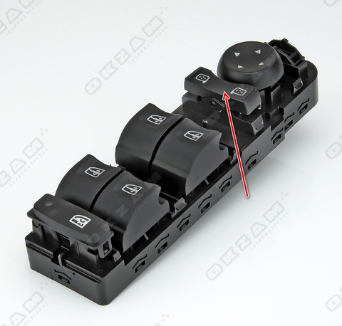

Egyébként a fenti képre rákattintva és jobban megnézve, a tükör váltókacsolónál túl nagy hézagok vannak a billenéshez, ezért eltudom képzelni, hogy emiatt valóban nem világít. Mondjuk értelme sem sok van, mert a 4 irányú alá nyúlva, ami ugye világít, rögtön megtalálod, de ez csak amolyan laikus okfejtés

Nekem sem világít ,amikor vettem a kocsit én is futottam pár kört de másnál sem világított.
Mondjuk ez megane3. A tempomat gombok sem világítanak.
Meg a tükör behajtó kapcsoló sem. De minden más igen.
Amúgy közelről látszódik ha erősen megvilágítod, hogy másabb a festés alatt a gomb.Üdv.

Laguna 3 van szo
ΞΔGLΞ
A tükör váltókapcsolónak kellene világítania, vagy gyárilag kispórolták, tehát ott nincs semmi?
Tegnap estem vettem észre és kicsit furcsállom, hogy szinte minden körülötte lévő kapcsoló, meg úgy minden világít az autóban, mint a karácsonyfa, az meg nem, bár a "joystick" alatt simán megtalálható "vakon" is.
Nem, szerintem válasz szeretnék.
ΞΔGLΞ
Nos, egyelőre "gyáriban" lfszt nem találtam, de semmit.
Kinéztem pár igényes darabot ebay-ről, ami szerintem jól mutatna rajta 5-25 ezerig, plusz szállítás, mert nem Kína, hanem főleg usa-ból jönnének. Csak épp ezen az elcseszett oldalon, nem tudom megadni (beállítani), hogy Laguna III. Mintha ez ott ismeretlen lenne, de csak, mint beállítási lehetőség, mert egyébként millió dolgot lehet az autóhoz venni.Pl te milyenre cserélted?

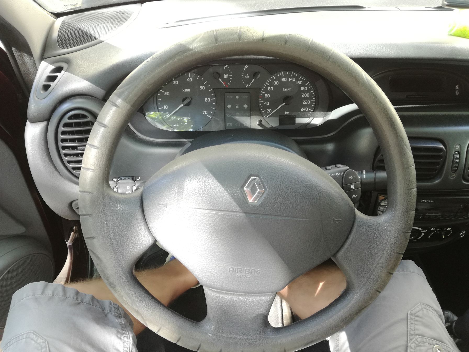

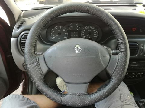

Majd még fog simulni kicsit, nekem tavasz óta van szürkében a yaris kormányán, eddig még nem foszlik, nem tekeredik, nem szakad, annak még a küllője is véknyabb, így ott sem gyűrődik ennyire, asszem nekem is vagy 800ból jött kínából, vagy 1,5 órát kínlódtam mire felraktam, én minden varratot megöltöttem, holott minden 2. elég lett volna, de hát szorgos voltam!
ilyen lett szürkében -
