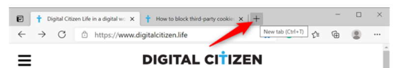

Magam sem rudok miért, de kissé megváltozozz az Edge:Eddig több lapot kinyitva lehtett váltani köztük éd persze törölni at 1-1 lapot. A neten ezt találtam a csatolt képet találtam.
De nekem valami oknál fogva fent "Új lap" van és csak az új ablakként tudom kinyitni ezt és a "+" jel s nincs.
Remélem érthető mi a gondom!Üdv

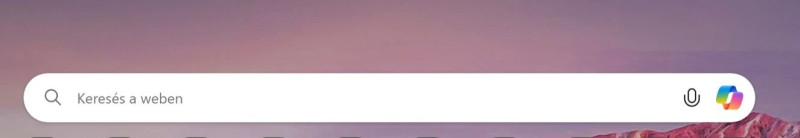

Eltudom ezt a keresőt tüntetni?
Vagy a keresőt benne google-re állítani?
Köszi.

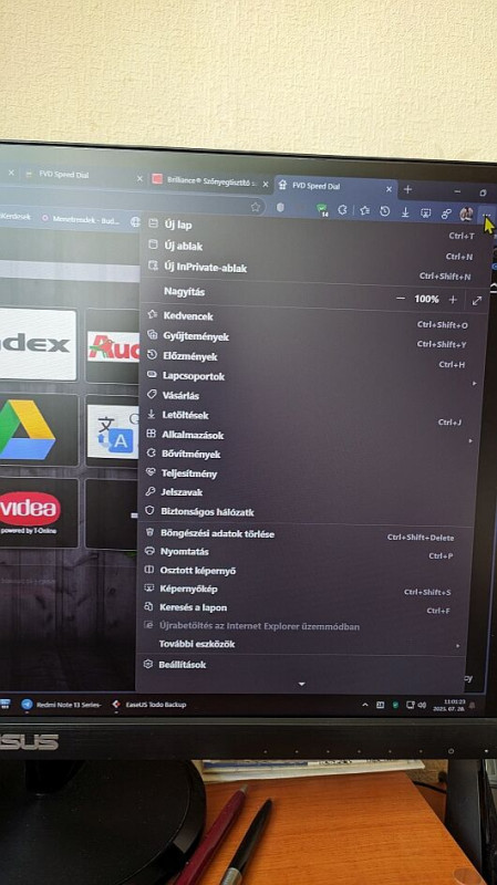

A Kedvencek sáv nálam is olyan, mint VGYke esetében, de az Egyéb kedvencek lenyitásakor a karakterek kb. kétszer akkorák, és valóban jóval rövidebb szöveg fér ki. Én inkább szeretem az Egyéb kedvencekbe tenni az ideiglenesen tárolandó oldalakat, de így nehezebben használható.
Amúgy nálam az Előzmények nyíl legördítésekor is ugyanilyen nagyok a karakterek, és ettől sem vagyok "happy". Próbáltam a Beállításokban a betűméretet módosítani, több dolog változott, de ez a kettő egyáltalán nem.
Nálam a betűméret állításnál hiányzik a pixelenkénti méretváltoztatás lehetősége (nagyjából egy éve még volt, aztán eltűnt), de lehet hogy az sem segítene. -

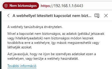

Bocsánat hogy csak most válaszolok, hosszú ideig nem volt rouer közelben és ki is volt kapcsolva.

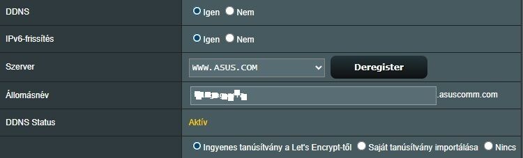

Szóval nekem nincs ott a tanúsítvány Export/Inport:
Lehet azért, mert be van üzemelve a DDNS? Mert ott tudnám a tanúsítványt Exportálni:
Egyenlőre nem szeretnék lemondani DDNS-ről, pl. "kintről" ezen keresztül érem el nem csak a routert, hanem bizonyos NAS szolgáltatásokat is.... Bár tudom, ki lehetne váltani VPN megoldásokkal...Böngészőből a belépés továbbra is ilyen:
És ha http://192.168.1.1 címet írok be (természetesen port nélkül), akkor meg az Edge azonnal átjavítja erre:
Ami a fenti, tehát https://192.168.1.1:portszám/Main_Login.aspHa sikerülne elérni, hogy ne javítgasson az Edge, már siker lenne, szerintem.

Én azt az asus.com nem használom, nyugodtan deregister szerintem.
Emiatt nem tudsz belépni, szerintem, helyi hálózaton.

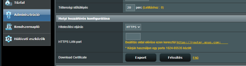

Tanúsítvány ott van: adminisztráció - rendszer fül - helyi hozzáférés konfigurálása
Alatta Download Certificate részen ott az export, de ezt csak akkor csináld meg, ha http alatt rendesen be tudsz lépni, illetve https alatt nem biztonságos részen tovább lépve is bejutottál. Majd az alapértelmezett portot is módosítottad és elmentetted.

Tehát: a routert nem szeretném kívülről elérni, hanem jelenleg csak úgy érem el nagy biztonsággal.
Kb olvastam amit linkeltél a tanúsítványról. Nem volt teljesen tiszta, hogy a tanúsítványt honnan tudom beszerezni, de nem is nagyon foglalkoztam tovább vele, mert azt írja hogy 'Tanúsítvány telepítése (Mivel az ASUS routernek csak egy tanúsítványa lehet, győződjön meg róla, hogy nem használja a kódolás / Let's Encrypt funkciót.)
De ugye be van állítva a DDNS név, és ott pont ez a tanúsítvány van:

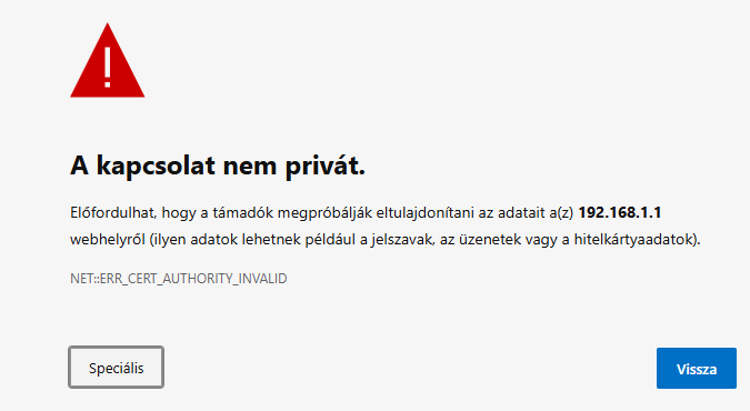

Eredetileg márpedig ezzel az IP címmel http vagy https://192.168.1.1 kell és lehet belépni elsődlegesen.
Ha sikerült belépned, az alapértelmezett portot érdemes lenne átírni a routerben egy tetszőlegesre a megadott kereteken belül. Ha ezzel megvagy, akkor, pl IP címmel https://192.168.1.1:xxxx lépj be.

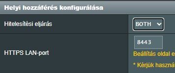

Mondjuk nekem nem both van, hanem csak simán HTTPS

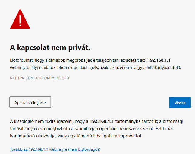

A nem biztonságos oldalon van egy speciális gomb, arra kattintva előjön lent, hogy tovább az oldalra.
Utána az alábbi link alapján add hozzá a tanúsítványt a Windowshoz.
HTTPS-tanúsítvány csak a Google Chrome-ot és az Edge-t támogatja. Én Edge alatt csináltam és utána már a https://router.asus.com:xxxx/Main_Login.asp
(xxxx = a te általad választott és beírt port) esetén már nem írja ki, hogy a weblap nem biztonságos.
[Troubleshooting] How to fix opening ASUS Router WEB GUI appears “Your connection is not private” | Official Support | ASUS GlobalOlvasom, kívülről is el szeretnéd érni, ez esetben lehet nem jó ez a fenti megoldás, itt olvashatsz róla:
[Hibaelhárítás] A megnyitás javítása ASUS Router WEB GUI jelenik meg "A kapcsolat nem privát" | Hivatalos támogatás | ASUS Magyarország -

Routerben itt tudom állítani az elérést:
Ha HTTP-re állítom, akkor ki kellene kapcsolni a "Webhozzáférés engedélyezése a WAN-ról" lehetőséget, ami ugye azt jelentené, hogy hálózaton kívülről DDNS névvel nem tudom már elérni a routert. Márpedig most, csak így tudok belépni. Tehát ha http-n keresztül továbbra sem menne a bejutás, kizárnám magam.Ha HTTPS-re állítom, akkor végképp, semmi nincs, a lap nem érhető el:

akkor próbáld ki azt, hogy nyiss egy új inkognitó ablakot Chrome-ban vagy Edge-ben és írd be hogy 192.168.1.1 (remélem így betölti).
lépj be a router-be és keresd meg ezt a részt:
Administration --> System -->Authentication Method : HTTPS
kapcsold be a router-en a https-t.szerk.: ha asztali gépen nem megy, akkor telefonon is beléphetsz átváltani a router beállítását. szerintem ez a baja, az Edge-nek, hogy nem https és azért nem akarja megnyitni.

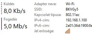

Igen, biztos (fix 100 ennek a gépnek az IP-je):
Egy másik, kevésbé használt felhasználói fiókban (ahol túl nagy kárt nem csinálok), kitöröltem minden létező böngészési adatot, a helyzet változatlan. -
donjohnson
http://192.168.1.1
https://192.168.1.1
ezek a perjelek ebbe az irányba dőlnek helyesen webes címeknél.
ha megnézed a Feladatkezelőben az ethernet vagy a wifi fülön, akkor ezen a 192.168.1-el kezdődő hálózaton vagy?
nem lehet hogy azért irányít át, mert nem a 192.168.1.X-es tartományban van a géped, hanem mondjuk 192.168.0.X vagy 192.168.8.X stb.? -

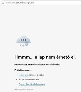

Sziasztok! A következő problémával szembesülök és nem jövök rá a megoldásra.
Routerembe régebben helyi hálózatban a http://router.asus.com/Main_Login.asp címmel lehetett belépni, ami mögött a https://192.168.1.1:8443/ cím van.Állítólag az MS (Google?) változtatott a http elérések kezelésén, illetve figyelmeztet, ha a https nincs aláírva, és bizony belső hálózat esetén a 192.168.1.1 es címnek NINCS aláírása.
A lényeg, ha be szeretnék a routerbe lépni, most ez fogad:
Azt a tanácsot kaptam, hogy ne a fenti (https) módon lépjek be, hanem http:\\192.168.1.1 címmel.
Igen ám, de ha beírom hogy http:\\192.168.1.1 vagy \\192.168.1.1 vagy 192.168.1.1 (tök mindegy), akkor az Edge azonnal átírja a címet http://www.asusrouter.com/Main_Login.asp címre, ami mögött ismét a https://192.168.1.1:8443/ cím van és kezdődik minden elölről.Mi a megoldás a fentiekre? Tehát arra, hogy ha beírom a http:\\192.168.1.1 címet, ne váltson át (egy kis kitérővel) https://192.168.1.1:8443 címre?

Ami viszont nagyon nem tetszik, a legördülő menükben (pl. előzményi lista, egyéb kedvencek, vagy a hárompontos menü opciói) hatalmas és vastag betűmérete. Megpróbálom képekkel mutatni.
