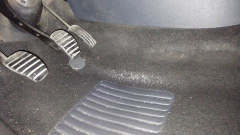

Na egy szegről végről ismerős autószerelővel sikerült helyrehozatni a hibát, visszarakta egyenesbe a kormányt, meg a hangszigetelést is visszarakta.
Közben kiderült, hogy a duda se jó... A légzsák átvezető gyűrűn mint kiderült elszakították a duda kábelét, szépen leszigszalagozták, és ennyi. Meg se mondták... Egy új gyűrű 50 ezer Ft.
Szóval az előző helyen miközben fűtőradiátort cseréltek, rosszul rakták össze a kormányt, a hangszigetelést, miközben még a duda kábelt is elszakították. számla sajnos nincs róla, így bizonyítani nem tudom, beszo.tam rendesen....
Esetleg annyit engedjetek már meg, hogy ieírjam:
SZEGEDEN a DÉLAUTÓ 2000 KFT-t MINDENKI KERÜLJE MINT A MÉRGET!!!!!!!!!!!!!!!!!
Köszi
U.I: ROb210 neked mi a véleményed erről?
Smith Ügynök
rob210
#54845
És ezt a kormányt hogy lehet orvosolni? Illetve itt a műszerfalnál van valami szigetelés, amit lehet nem rakott vissza?
Egyébként fogyogatott a hűtővíz. A padló kárpit folyamatosan nedves volt. Ma hoztam el az autót, még mindig nedves. Eddig is az volt, a vezetőoldalon, a gázpedál mellett, jobbra, a váltó felé. Lehet ott mástól is ilyen olajos-nedves?
Azt mondta lyukas volt a hűtő, de hát ezek után én már nem tudom.Tudtok esetleg valami szakit ajánlani, aki helyre tudja hozni ezeket? Esetleg ha márkaszervizbe elviszem?
Ja és elvileg francia specializált szerelő csinálta....pofám leszakad

A múltkori olajfolyásos dolgot egy szimmering cserével orvosolták, azóta túl vagyok egy fűtőradiátor cserén is.
Ma hoztam el a kocsit, de a műszerfal bal oldalán nagyon beszűrődik a motorzaj, eddig nem volt ilyen. Mitől lehet ez?Illetve amiért kicserélték a radiátort az az, hogy a vezető oldalon a váltó felőli részen nedves volt a kárpit, a gázpedál alatti szürke műanyag rögzítőtől indult a folt. A szerelő ránézett, és egyből radiátort cserélt, de mintha még mindig folyna. Nincs az a szürke rögzítővel takart rész kapcsolatban a motortérrel? És onnan folyik be valami? Nem víz, hanem olajos tapintatú.
HEEELLPPP PLSSS!!!
Köszi előre is!
