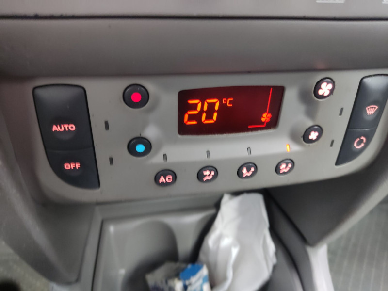

Adott egy 1.4 Renault Thalia. 2009-es. Erről a fajta Thaliaról van szó. [link]
Az lenne a kérdésem hogy az normális hogy a digitális klímavezérlő ventilátor szabályzó gombjaira nem reagál ? Folyamatosan ugyan akkora ( szerintem maximum ) sebességgel fújja a levegőt az utastérbe ? A szabályzó gombok hogy hová fújja a levegőt azok működnek.
Erről lenne szó.Mi lehet szerintetek a probléma ? Esetleg az előtét ellenállása ? Vagy maga a vezérlőpanel ?
Valamelyik nap, semmi nem működött rajta. Nem írt ki hőfokot sem, illetve a gombok ledjei sem villantak fel. Csak a háttér világítása ment. Akkumulátor saru lehúzása, majd visszarakására megjavult.

Illetve kicseréltem az utastér ventillátorának az előtét ellenállását is. Végre szépen lehet szabályozni a venti fordulatát.
