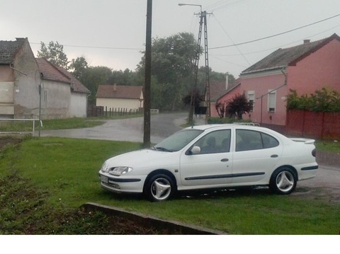

Sziasztok emberek. 99-es Renault Megane Classicra 15"-os kerekeket érdemes tenni? Jelenleg 14"-os van nem baj ha megmarad de tervezem lecserélni viszont 15-ösbe sokkal többet találok. 14-es 4x100-as elég ritka... főleg ami tetszik
Most ez van fent. -
