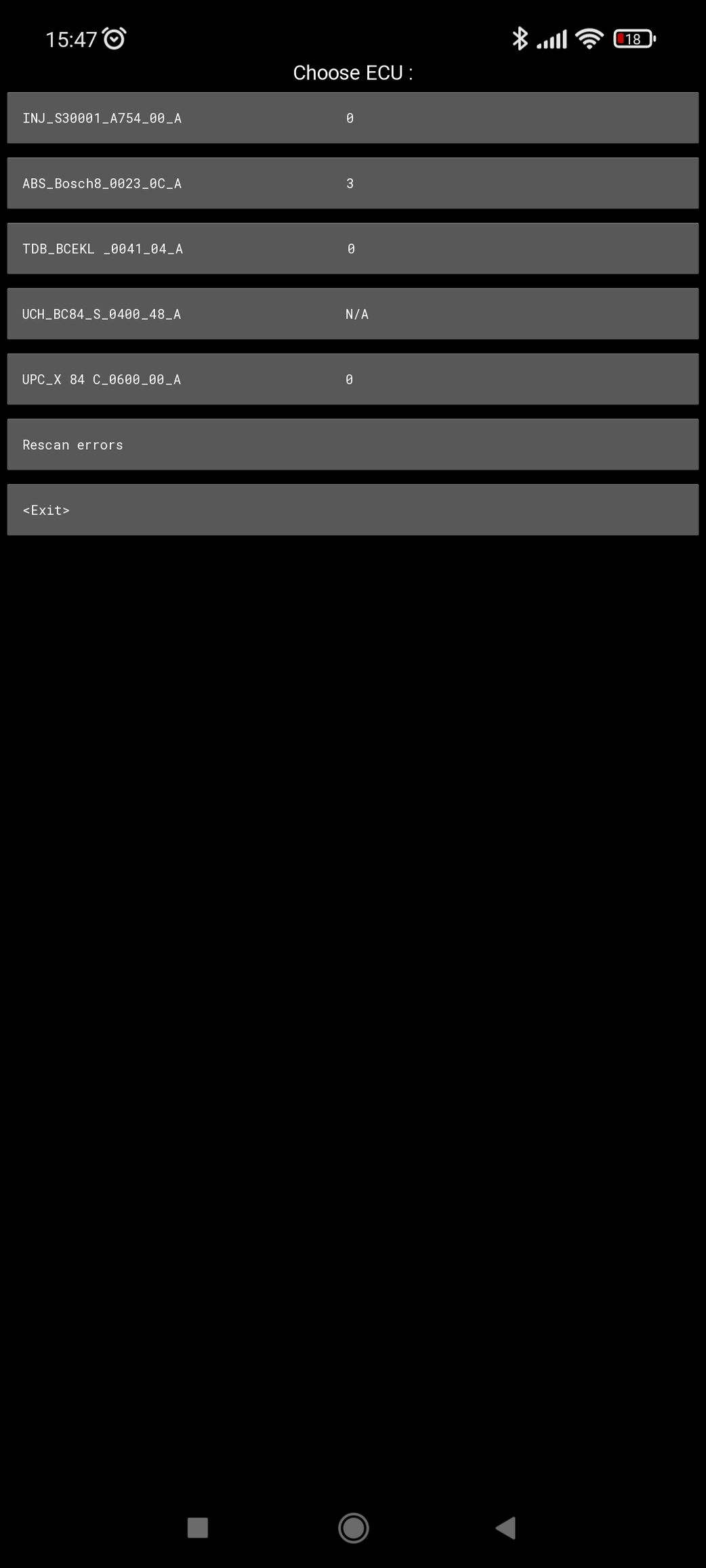

F@sza a profil képed. Am Sokszor öntögettem már olajat bele. 1000km-ént simán megkajált 1,5liter olajat, szal tudom mennyire más volt azelőtt. Olyankor használat után 4 órával simán lefolyt a deknibe az olaj, igaz az is fekete volt. De most úgy felment a nívópálca csövének falára, h le sem csorog.
Komplett diagnosztika is kipipálva. Az sem mutatott semmit. (max h a jobb hátsó abs jeladóm nem olyan jó)

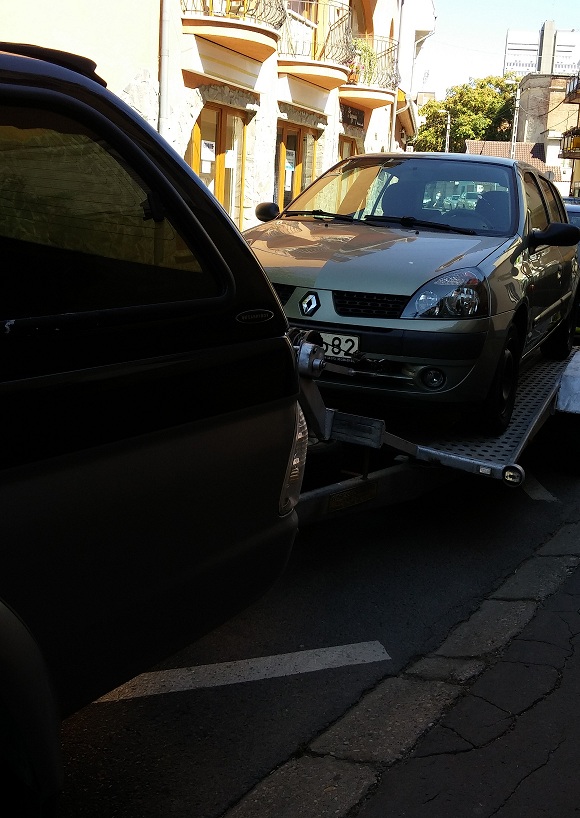

Egy kis helyzet jelentés:
Előzmények: A felújított turbó és HK csapágy csere óta 250km-t mentem vele. A hosszú út alatt elemtn az autó ereje, megváltozott a hangja. (Traktorosabb lett.Ilyen hangot ad fordulatszámtól függően: tik-tik-tik-tik) A nívópálcát kihúzva fekete az egész olaj és égett szaga van. Akár ha másnap húzom ki, akkor is fekete az egész pálca. Tehát nem folyik vissza az egész olaj a deknibe, mint régen. A kocsi kormol mint állat.
Sajnos trélerezni kellett. Vissza a szerelőhöz. Első dolga volt az felújított turbót bevizsgáltatni. A mérés szerint egy nagyon picit erősebb is a gyári paraméterekhez képest. Az össze csövet átnézte. Kitakarította az össze olyan dolgot benne, ami kormolódásra hajlamos (pl egr). Mindent rendben talált.Viszont az a helyzet, hogy úgy megy nála az autó, hogy egyszer jó, egyszer nem. Pl van, hogy teljesen jól megy, húz és nem kormol, majd egy következő újraindítás után, megint kojtol. Azt mondta, hogy így vissza sem meri adni az autót, hanem még megnéz ezt azt (pl a vezérlés nem ugrott-e el).
Nem tudjátok mitől lehet ez? :S
