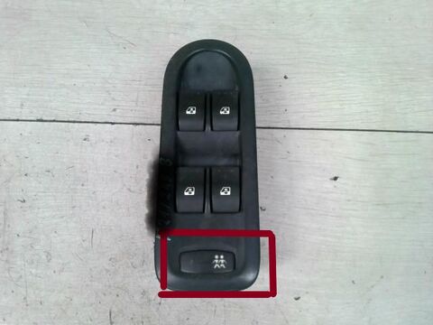

Kapcsolót cserélnék, mert gyanús.
Meg olcsóbb is mint az elektronika. -

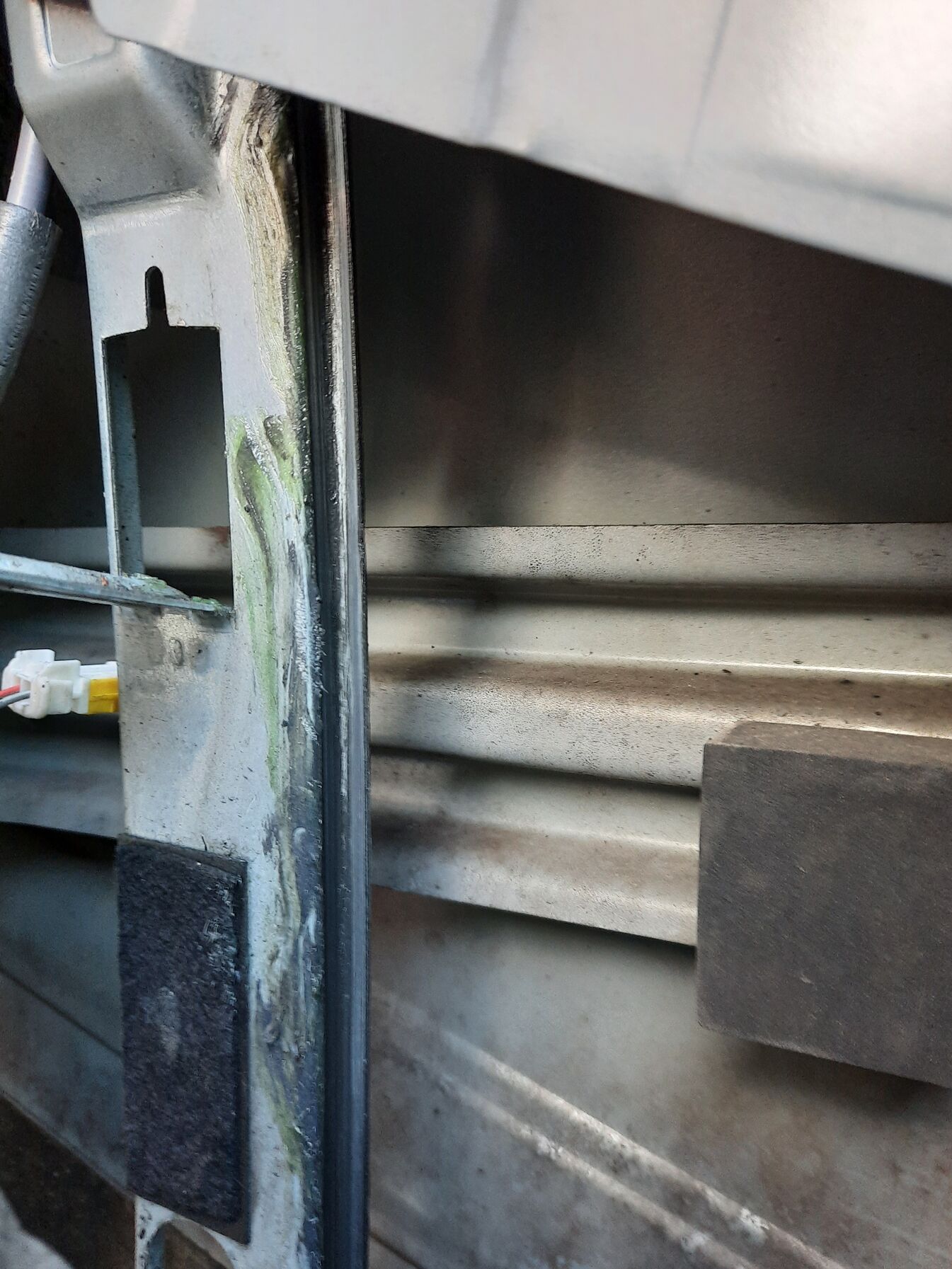

Az ajtóval kapcsolatban lenne még kérdésem. Hogy a bánatba férek hozzá a csavarokhoz?
Nem nagyon van előttem a képe, de először leveszed az ajtó felőli csavarokat amikhez hozzá férsz ajtó le és utána meg ami a kasznihoz van csavarozva? -

Hogyan tudom állítani a jobb első ajtót? Nem igazán van síkba a hátsóval, és a menet zaj is felerősödött. Gondolom a sok nyitogatástól megereszkedett.
Másik kérdésem, újra zsírozom az összes ablakemelő mechanikát?, meg kap egy új kapcsolót hátha javít a helyzeten.

Megint olyat művel ez a Megane II, hogy az valami csuda
Szóval keresd a hibát következik.
Az elektromos ablak emelő kapcsolótábláján van egy kapcsoló melynek bekapcsolása megakadályozza, hogy a hátsó ablakot letudja húzni a gyerek az ablakemelő kapcsoló megnyomásakor.
No ha ez ki van kapcsolva, és én felhúzom a vezető oldali ablakot akkor mikor teljesen felhúzódik az ablak, a bal hátsó központi zár be/ki vagy ki/be zár, és utána csipog hármat az autó.
Ha ez a kapcsoló be van kapcsolva akkor semmi gond.
Amit észrevettem még, hogy nagyon lassan húzza fel a vezető oldali ablakot.
Az ablakemelő szerkezet meg lett zsírozva kb fél éve.
A kapcsolóban keresendő a hiba? Vegyek új kapcsolót próba cseresznye?
Szerintetek hol a hiba?
Előre is köszönöm szépen. -
