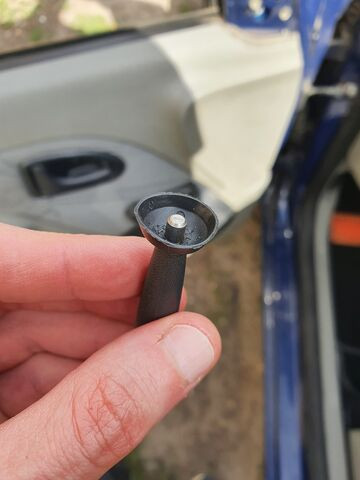

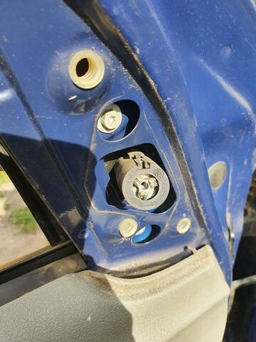

rob210
aki azt onnan kitépte az nagyon jó erőben volt.
De mivel nincs fizikai ráhatás inkább azt feltételezem, hogy valaki ezt szétszedte és nem jött rá, hogy kell összerakin
Na szóval, a tükör keretet ha megnézed az a hengeres rész amibe a pöcök megy, egy pattintó füllel van rögzítve azaz két daraból áll.
A külső pattintható "gyűrűt" le kell venned.
Abba bele kell fűznöd a kart amivel a fizikális állítást végzed.
Majd egyben kell visszapattintani!
Azért nem tudod beledugni most, mert a gyűrű mögött kéne lenni a porvédő karikának ami a karon van.Remélem érthető amit leírtam.
Kivonatolva tovább kell bontani azt a hengeres részt amibe most nyomkodod a kart.
A kart abba belefűzni és úgy vissza.
A rögzítő karomra vigyázz, ha azt eltöröd akkor ennyi volt.
Célszerű szimering kiszedővel, vagy nagyon pici csavarhúzóval kiakasztani.

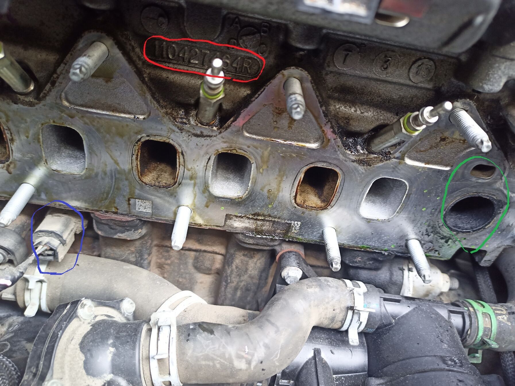

Nem tudom, van DPF, szóval, ha kormol is, nincs látható nyoma. Azért az F9Q8xx motor felső része kicsit más mint ami neked van a Lageszban F9Q7xx.
Inkább csak annyit érezni, hogy a mostani covidos időszakban, hogy csak a városon belül, meg a nulláson furikáztunk Praktiker-Obi-Auchan 10-15 perces távokat, ellustult, meg ércesebb, rezgősebb volt a hangja, illetve a hamutartalom felment, hiába öntöttem a tankba Eolys tartalmú Mannol 9994 löttyöt. (Amúgy, nem kizárt, hogy ez is segíthet a gyertyákon, de szerintem az olajat is előbb fárasztja el, de ez szigorúan elmélet)Múlt hétvégén volt nagyobb, 400km autópályázás, jól megpakolva. Másnap beleülve vettem észre, hogy mennyivel finomabban jár, fürgébb, intenzívebben reagál a gázra.
Amúgy, ha már a gyertyákat cseréltem, és le kellett hozzá venni a műanyag takarót, ahhoz meg lejött a turból elötti szakasz is, ha már az lent volt, akkor ránéztem az EGR-re. Az is tiszta volt, szinte nulla nyoma vastag koromnak, inkább csak ilyen egészséges bevonat volt, ami meg ronggyal lejött. Azt hittem kb 2.5 év alatt, azért több lesz rajta, de ezek a paráztatások, hogy akár 15e km alatt eltömődhet, kicsit túl van tolva. Amikor vettem, és belenéztem, jóval-jóval több szutyok volt, de messze nem annyi, amivel ilyesztegetik a népet.
A szívócsőben viszont volt némi olajfilm, de teljesen egészségesnek tűnt. -

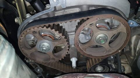

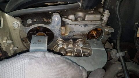

M2 1.9 dci izzítógyertya csere pipa.
- Kifújtam, és áttöröltem a gyertyák környékét féktisztítóval. Volt már benne minden. Olajsár, szivacsdara, stb.
- pár csepp motorolaj mindegyik gyertya mellé, utána naponta fújkátam 2-3-szor wd40-nel, meg motorolajjal egy hétig, közben használtam a kocsit.Nyomatékkulccsal nekiestem, 15Nm lekattant, 20-ra szintén, 25-re állítva pedig szépen kijött, mindenféle erőlködés nélkül, viszont nem üzemmeleg, hanem féligmeddig hideg motorral álltam neki, épp csak annyi, hogy beindítottam, és hagytam hogy az olaj átjárja a rendszert, meg még 10A-es áramkorláttal 5-5 másodpercekig izzítgattam párat, és fújtam rá egy adag wd40-et.
Egyik tapasztalat: egy hét nem volt elég arra, hogy végigfolyjon a wd40/motorolaj páros a gyertyán, mert a negyede még száraz volt, viszont nem sok lekokszoldás látszik rajta.
Másik tapasztalat: Már nem gyári gyertyák voltak. Beru volt mindegyik. Beru, pontosabban most már BorgWarner ment bele, egy kis zsírral együtt, 15Nm-re húzva.Az előző olajcserénél toltam bele vitaflusht, meg a tankba egy adag injektor tisztítót egy hete, mert üzemanyagszűrő csere lesz a hétvégén. Nem tudom ez jelentett-e neki bármit, de esélyesen inkább csak annyi, hogy most is, meg korábban is esélyesen még az elött lett cserélve a gyertya, hogy meghalt volna, és lekokszolódik.
