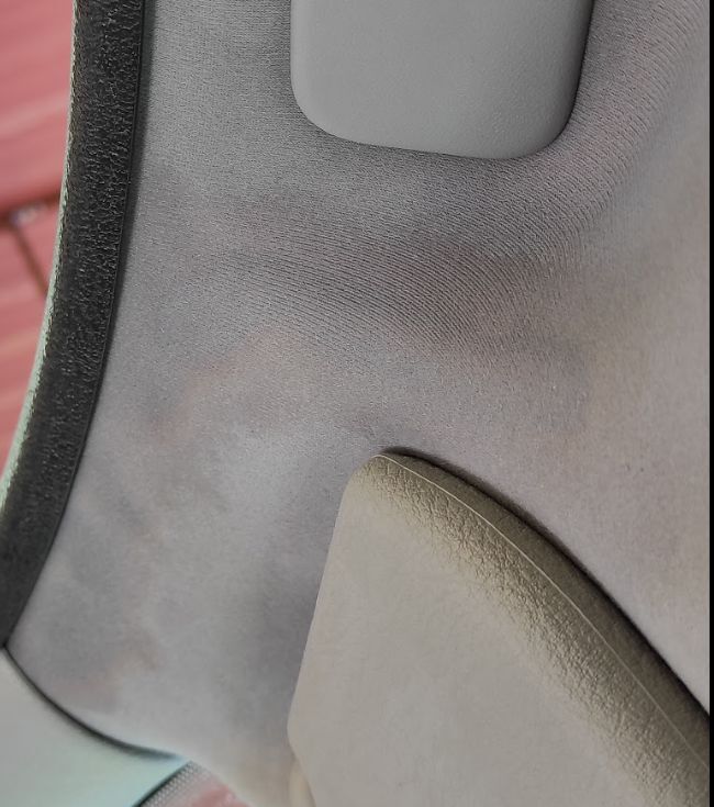

Azért ázik be, mert a gumicső elvezető túltöltődik és felül el kezd szivárogni a víz (a fenti kárpiton keresztül persze), amit az ajtó kédergumi elvezet lefele és alul szépen befolyik a lábtérhez. Na de most van egy kis gond ezzel. Fent elkezdem ledugni a bowdent és szépen megakad kb. 1,5-1,6 méternél. Ami azért érdekes, mert a másik oldalt viszonylag okés minden és ugyanúgy elakad, de ott viszonylag szépen lefolyik a jobb első kerék mögött a víz ahogy kell. De bal oldalt egyszerűen megtelik az elvezető cső. Most merre tovább?

Hála neked, kb. fél perc alatt megoldódott a rejtély és ott nem megy le a víz. El van tömődve a két kis pont ahol le kellene mennie. Meg is áll is kb. 2-3 mm vastag kis 2-3 körömnyi területen a víz mindkét oldalt és gondolom ahogy túltöltődik a tetőlemeznél az ahogy leér már szivárog is be alulra (mondjuk ez is érdekes kialakítás, hogy az utastér lábrészébe folyik és nem egy kis lyukon tovább vezetve a földre ki). Már csak az a kérdés, hogy a tetőablaknál hogy férek hozzá a két kis vízelvezetőhöz, hogy kitisztítsam.
Milyen vastag gumicső megy ott lefele? Drótszállal meg tudom oldani?

Locsoltam sokat. Mindig akkor folyt be amikor a díszléc résznél locsoltam. Amikor a szélvédőre nyomattam akkor semmi (fent is, lent is). De a tetőantennát külön nem néztem. De megnézem majd azt is. Köszi.
De normál esetben nem kellene a pirossal bekarikázott résznél befele folynia a víznek, gondolom? És tényleg folyik befele és nem csak szivárog.

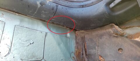

- A pirossal behatárolt területen mitől lehet a gumiszőnyeg alatt víz? (a kép csak illusztráció)
