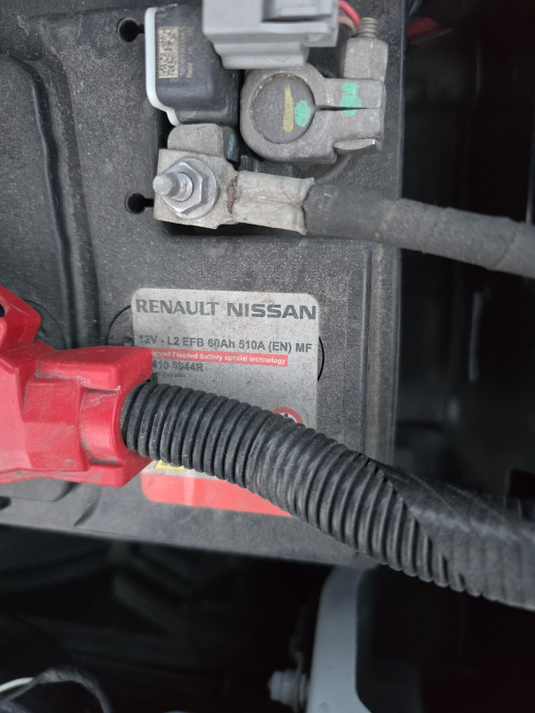

Ace Ventura #97067 üzenetére
Cseréld ki.
Ha kéri a bme kódot akkor szervíz, ha nem akkor megúsztad.
Indítani akkor is tudod, ha kell neki a kód. -

Tudnak a kaufferben gyárit
Ha start stopos akkor fel kell tanítani az aksit.

2018-as 1.6 benzines dusterembe haldoklik az akku.
Jól gondolom, hogy ez még a gyári?
Milyet ajánlanátok, és mennyire macera ezt házilag cserélni? Start-stoppos az autó. Mire figyeljek?
HA lehet a Kaufferben vásárolnék.

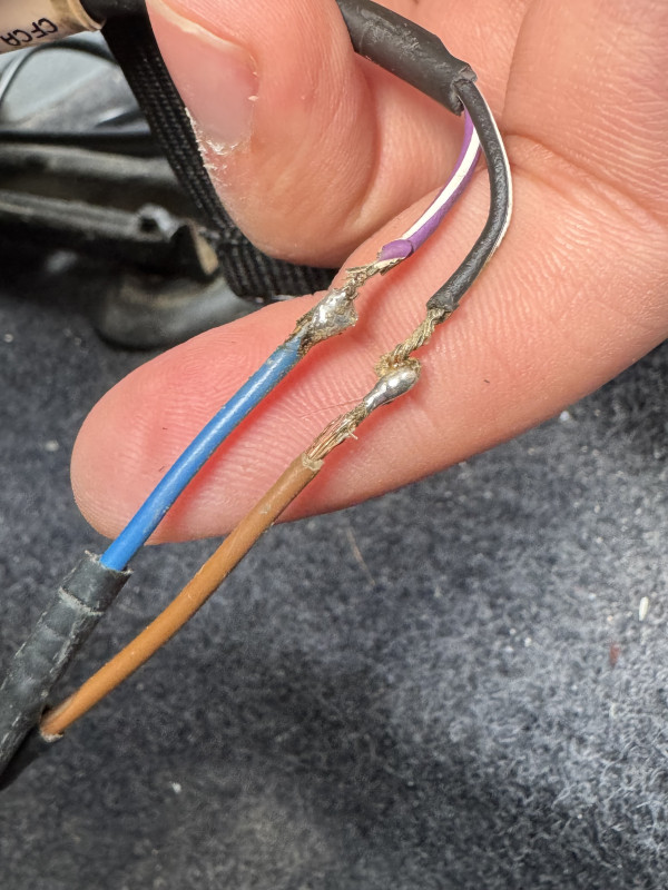

Igen az a kék-barna is gyári! Legalább vette a fáradságot és forrasztotta és nem csak összetekerte a két vezetéket kis szigetelőszalagot rá azt jóvanazúgy. Az övfeszítőket is ugyanúgy a légzsákelektronika vezérli.

Azok ott gyári vezetékek, csak egy csatlakozót (típus hiba) kivágtak és direktbe forrasztottak Az övfeszítő vezetéke, a hibakód is ezt írja, az övfeszítőn is van egy csatlakozó az is lehet kontaktos.

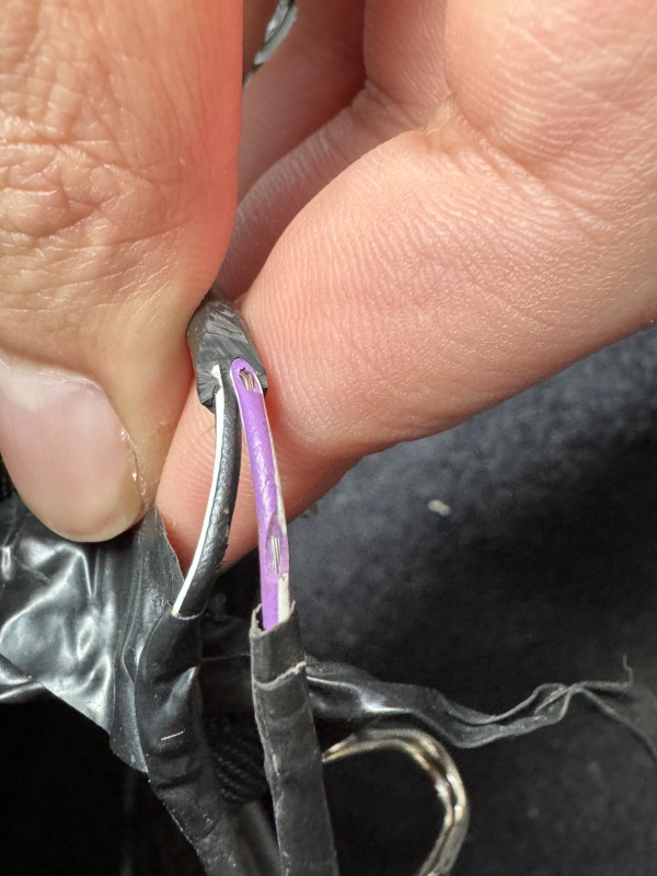

Ja és még egy kis extra vasárnap estére. Clio a téma továbbra is. Világított a légzsák lámpa, nem tudtam mi baja, a vezetőülés alatti kábelek csatlakozását már megnéztem és minden jó volt.
Viszont végre sikerült kiolvasni az OBD-n keresztül az autót, mint kiderült csak sokat kell várni, mert rohadt lassú a komputere az autónak.Na végül kiderült, a légzsák modul ezt a hibát dobja:
DF030 Seatbelt Passanger Pretensioner Circuit OpenNa mondom mi a fene, utas oldalon nincs is légzsák, minek oda szenzor vagy akármi is. Nézem a szék alatt a kábelt, hát csatlakozó már nincs, a kábel meg összemókolva villanyvezetékkel:
Szépen meghámozták mondhatom, a nulla-fázis villanyvezeték másikfele meg a jó ég tudja hova megy, és ott mit mókoltak össze...
Mindenesetre már attól hogy megpiszkáltam elaludt a légzsák lámpa. Csodás.
