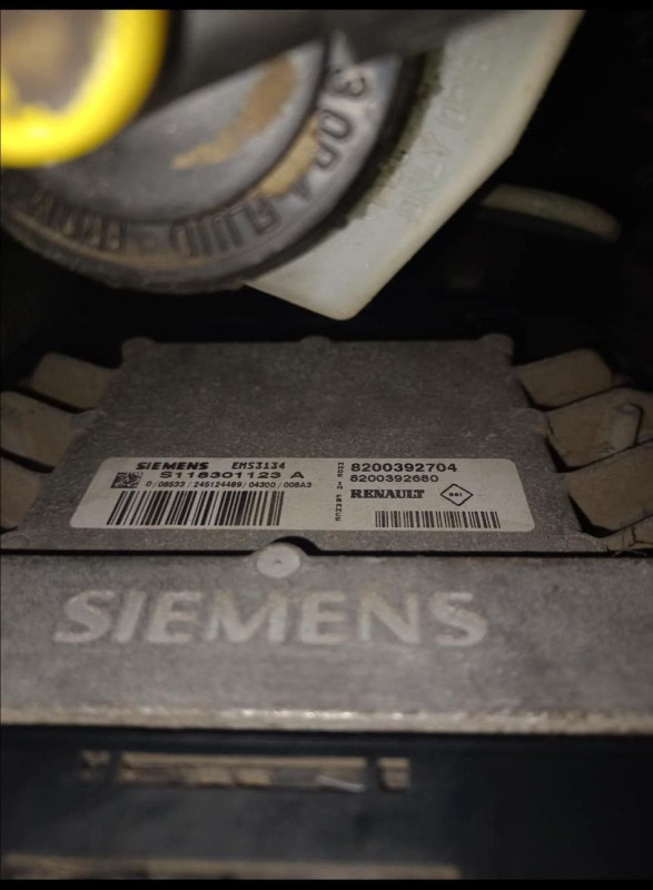

Majd megnézem kövi alkalommal mikor lesz időm foglalkozni vele, de ha azt a lemezt az a 2 anya tartja amit írtál akkor nekem pikk-pakk ki lehet azt szedni. Villáskulcsaim vannak sok, seperc alatt lecsiszolom az egyiket.

Igen, de a kábelköteghez nem kell leszedni ezt a lemezt, ki tudod forgatni mind a 3 csatlakozót. Egyszerűbb mint a lemezzel szenvedni sztem.
Ebayen van fent: Motorsteuergerät Renault Clio II 1.4l . Igy kerestem es feldobott 3-at.
Pl.: https://www.ebay.de/itm/275189688595?_skw=K4J710+steuer&epid=8017396941&itmmeta=01JP2TAFB0EC13NQRKAHGPKQNA&hash=item4012956913:g:paAAAOSwedxalsct&itmprp=enc%3AAQAKAAAA8FkggFvd1GGDu0w3yXCmi1dCF4G%2BLB%2BIqpwP9uZUCJGBn9rYZvZH9bTvyFgBTqFyBR%2BRr9mdiWFM0OJpawX47u%2Bztq3Eh%2BoPjFmdfenWIv0fc%2BGGhAOkBkkVwEdEfmfjESUNoYcrCqJJpgctiaHvwaSdv2RZ%2F5e9i3z7ka6wEATCyA8QKxB4BzC2AT2C2jq8ZMgLYWme8YYiXMucsfnaVaV0LsfcfHKixCG%2FV2IPeKiVeJqaZSY%2BaFUIQvhdpGUHvEU1jaEZTB8E%2BPP2uoUCX0v0a5jttjSBSM3Jcg04T6ck1%2Fro8Mcus8UqL%2BB486oNog%3D%3D%7Ctkp%3ABk9SR-T1qdqwZQ -

Tempomat miatt. Eredetileg nincs benne, én meg bekábelezem gyáriasan az egészet. Ennyi.
Az a 2 anya tartja a lemezt? A hátsó lemezhez fogja az ecu-t?

Én anno egy villáskulcsot csiszoltam el olyan vékonyra ami befért a lemez meg az ecu közé.
Egyébként ha nem vagyok indiszkrét miért akarod leszedni? -
Wiz Khalifa
Valaki tudja, hogy ezt a két csavart ami az ECU csatlakozó védő burkolatot tartja, hogy kell levenni? Sehogy se jöttem rá.
