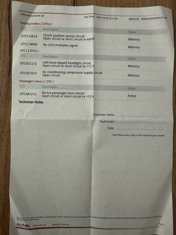

Grand Scenic, 1.6 benzin, 2005
"Breaking fault", néha ezt írja ki, jellemzően jobbra kanyarodás közben/után.
Fék látszólag jól működik.
Ötletek?

Ma volt az asszony az autóvillamossági szerelőnél. Én dolgoztam, szóval ennyivel tudok szolgálni:

sziasztok, h7 es led-et plug-and-play be tudom tenni megane 3 masba (2010 megane 3)?
valakinek ezzel tapasztalat?
Osram Night Breaker LED H7, 2. generáció
aztán észrevettem, hogy van "erősebb" 220 vs 330%-os
OSRAM NIGHT BREAKER LED SMART H7, +330%-kal több fényerővagy, maradjak a simánál:
OSRAM H7 Night Breaker 220, +220%, Duo Boxnem projektoros a fényszóróm, a sima klasszikus
vzsryl
Köszönöm a felajánlást!

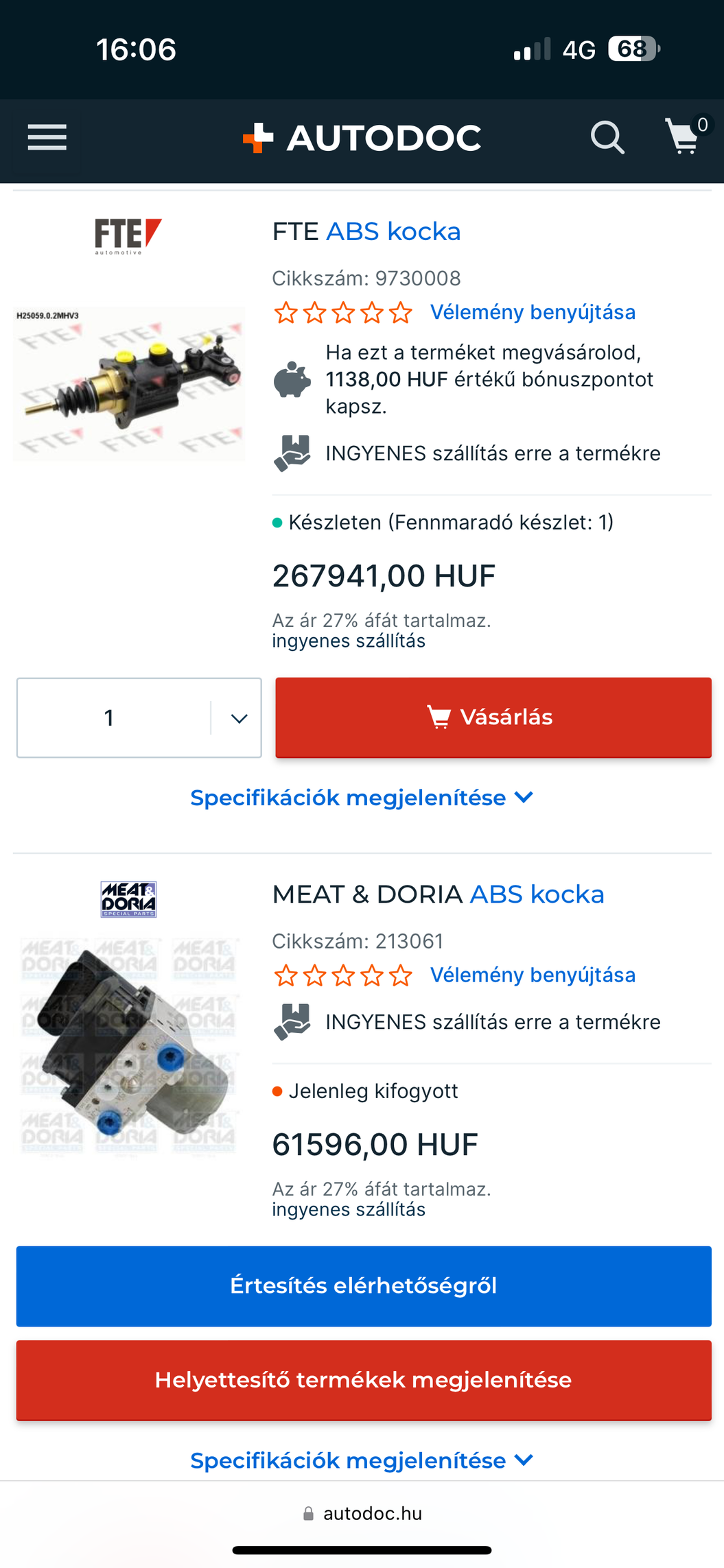

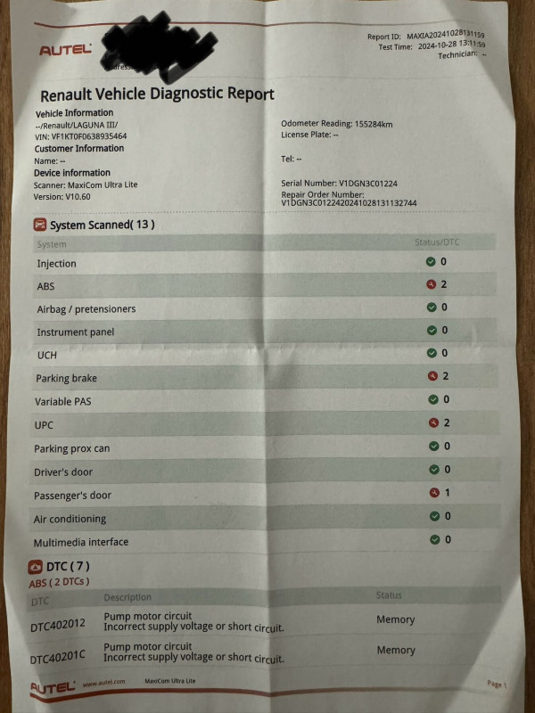

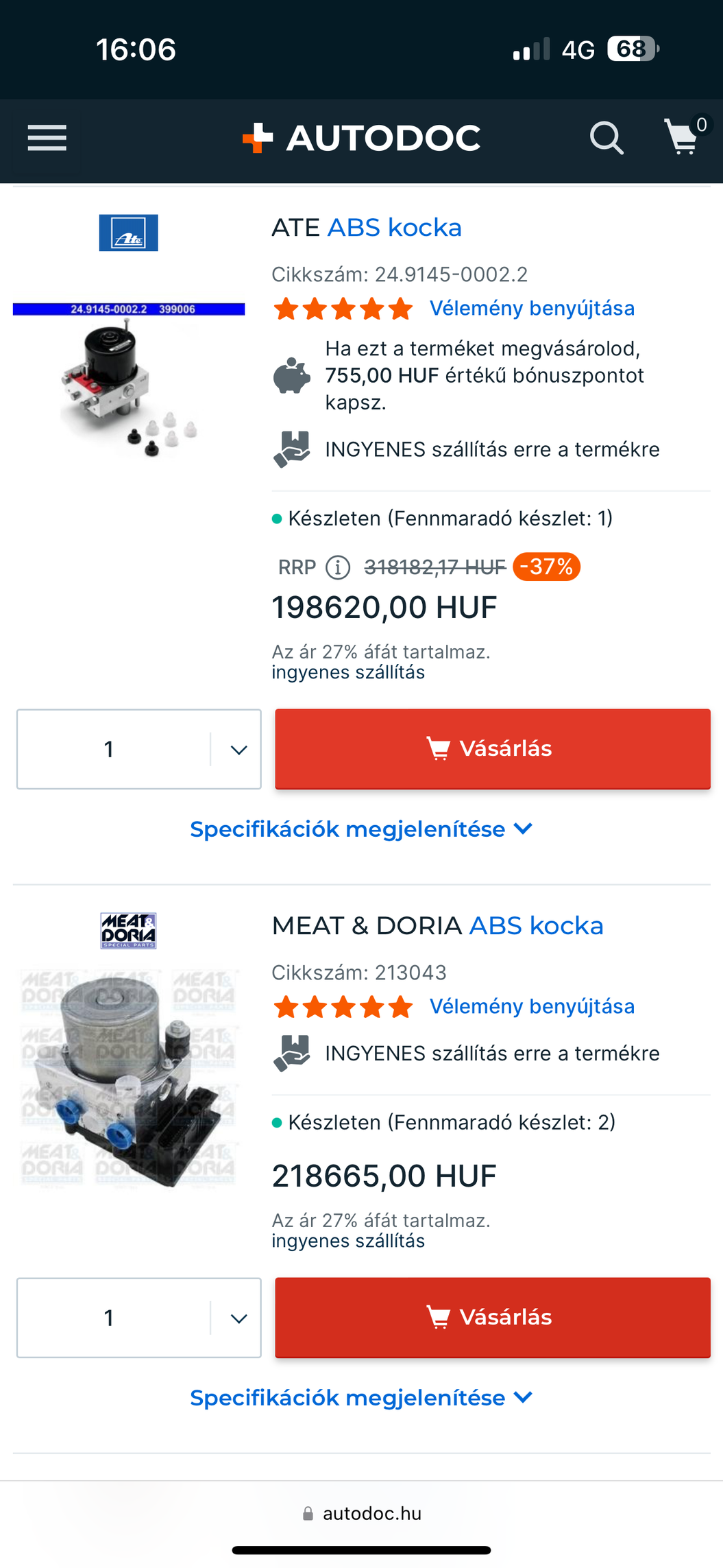

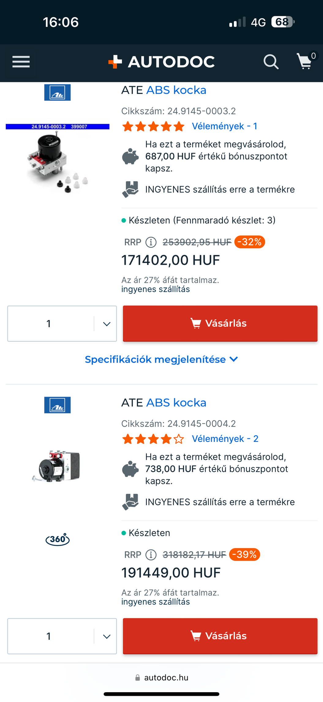

Most elmentem egy másik alkatrészboltba, itt 640k-t mondtak, és csak gyári.
Ettől megijedt a verda, mert eltűnt a hiba. Itthon még egyszer újraindítottam, és nem jött vissza.
Ebből arra a következtetésre jutottam, hogy vagy a kábelköteg lesz érintkezési hibás, vagy az ABS motorja meg tud akadni. Tehát szvsz. javítható lesz, és talán nem kell cserélni. -

Ha fel bírnék menni a padlásra, lehet hogy van olyan ABS kockám, amin van motor. De sajnos lehet, hogy tévedek, és nincs. Ha volna, ingyen volna. Szerintem egyformák a motorok, mindegy milyen típusú Renault. Láttam, hol ennyi szelep, hol annyi, attól függően, hogy ESP, van vagy nincs. A helye megvan, csak üres, nincs belepréselve szelep.

rob210
#94903
Enyémre raktak most diagot. ABS motor megmakkant. Mondták, hogy a biztonság kedvéért vigyem el hétfőn a villamosságihoz, hátha a kábelköteggel lesz valami, de valószínűleg ráb@sztam.
Múltkor egy Fluence-ben ugyanilyen kocka (a motortérben teljesen ugyanott, mint nálam) motorja döglött meg. Akkor a pixelfix nem tudta megcsinálni. Bontottat küldtek vissza. Laza 250k volt az is. Az új az kb. gtk.
rob210
tothjozsi96
#94902
Diagot kell rátenni már írtam.
Rögtön meglesz mihez kell nyúlni. -
rob210
#94900
Nekem is ugyanezt írja mint a kollégának és semmiféle befolyásoló tényező nem jelentkezik vezetésnél. Nálam is pirosan világít. Egyenlőre még nem találtam hajlandó szerelőt arra, amit a múltkor beszéltünk, hogy ne egyből az ABS kocka cserével kezdjük. Mondjuk nálam sokat állt az autó és igazából az után jelent meg a hiba. Garázsban állt. Ott meg nincs nyest.
