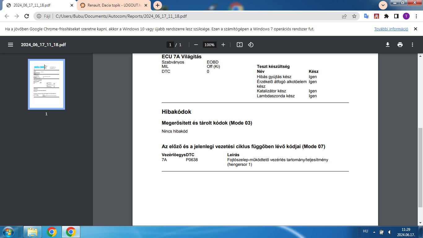

Szokásos 2013 M3 kombi 1.5dci/110.
Rob ~3 hónapja cserélt belső kormányösszekötőket, utána futómű állítás, Ő nem talált semmit más bibit, futóműves sem.
Azóta kb 5e km ment bele, 90% pályán.
Vagy 3 hete egyre erősebben kopog az eleje, elvittem átvizsgálásra. Azt mondják, jobb oldal talpas gömbfej, bal oldal stabpálca kotyog. Ha 3 hónapja rosszul lett beállítva a futómű, értsd, nem a megfelelő típust/évjáratot nézték a geometriához, megölheti 5000 alatt ezeket az alkatrészeket?
Mondjuk, nem éreztem állítás után 100%-nak az egészet.Másik. Ma reggel "check injection system" fogad. Indít, jelzés marad. Kb 1.5km, pék, autó leállít, ki, beszáll, indít, semmi. Du irány szerviz, semmi hiba.
SID305 ECU > Bosch esitronic 2.0-val olvasva.
P0226 fojtószelep helyzetérzékelő / menetpedál helyzetérzékelő 3 - szabályzási eltérés pozitív
P1525 CAN kommunikáció a menetsebesség szabályzás rendszerrel - bemenő jel hiba
Elsőt még kb értem, második mi a cerka?
Gázpedál max 2 éve volt cserélve, ettől még lehet hibás.Harmadik.
Olaj. Elf Evolution Full-tech FE 5W-30 RN0720. Kilométert emlékeim szerint nulláztam. Futóművel kb egy időben lett megejtve, tehát 5e km körül lehet benne. 0 állatkodás, pálya. Ma nézem, 4000km / vagy 16 hónap van hátra cseréig. Szokott időnként hirtelen fogyni a köv. szervizig megtehető út hossza, de ilyen mértékű soha sem fordult elő. Ez betudható a hibakód törlésnek? Fogalmam sincs hol tartott előtte. -

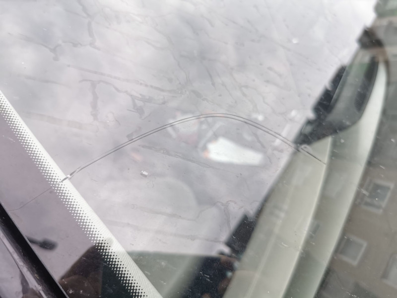

Hétfőn cseréltettem szélvédőt.
Nekem a Nulláson sikerült egy rakétát összeszedni az egyik kamion lőtte ki rám
Bekerült az új, mert a javítás nem sikerült.
A srác jól megszívta, mert az esőérzékelő elsőre nem lett jó, azt újra kellett töltenie.
De most frankó és szó mi szó egy új szélvédő az új szélvédő.Részvétem, a tied kicsit drágább kategóriás, a sok kütyü miatt.

Mai meglepi.
Tegnap este hazafele, hallottam egy kavicsot jobbról, de nem látszott semmi, reggelre viszont szépen elindult
