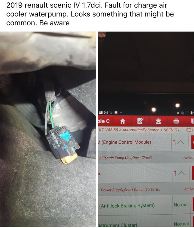

Scenic 4 1.7 dci intercooler vízpumpa hiba - 102813 Electric Pump Unit Open Circuit, hátha érdekes. (Fb-n láttam.)

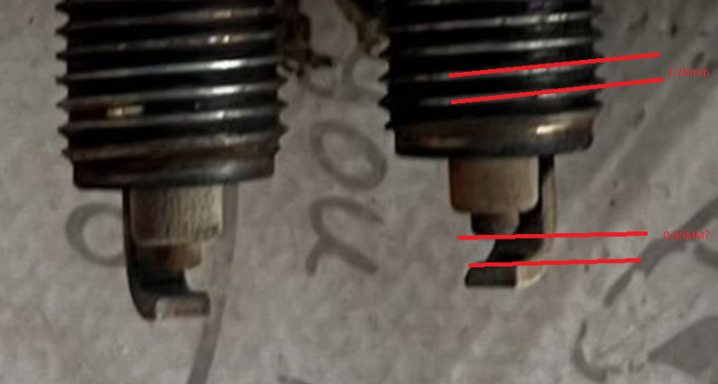

A kiszerelt gyertyákon a hézag az szerintem jóval nagyobb mint lennie kellett volna szóval jó sok km lehet benne hogy ennyire elkopott.
