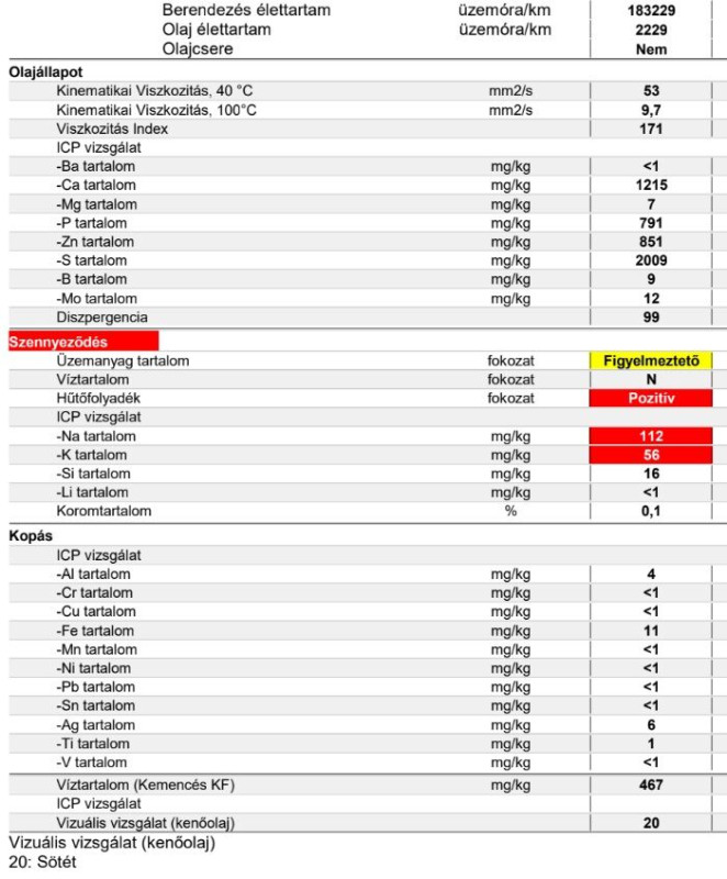

LubCheck MOL
rodeo74
Megvan az olaj diag... Jelek szerint hengerfejes...

Csak a felső részbe töltöttem az indikátort, de végülis van bőven még, megismétlem és remélem nem lesz sárga, nagyon nem lenne jó ha hengerfej lenne
. Szivárgást hol érdemes keresni ? ( gondolom tesztelve van annak is értelme) -
rodeo74
Megvan a CO² teszter, sárga lesz a lötyi
De most az is elhangzott hogy az EGR hűtő is lehet ludas ebben. Ez igaz lehet ?? -
