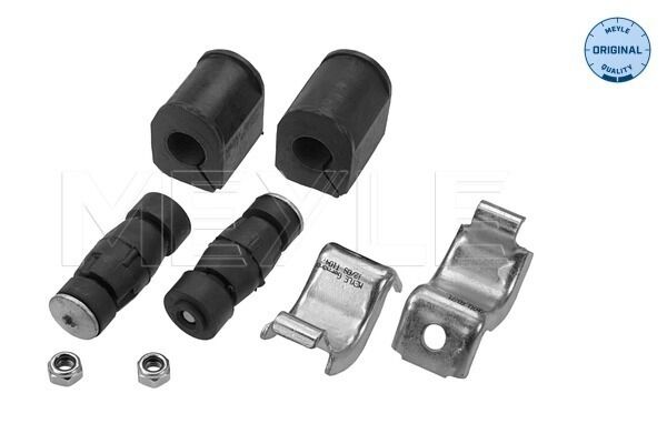

Szilent csere clio 2...a két szélső nem volt gond...
De a középső bizony elakadt a dolog..A kocsi bakra van téve, kerekek lógnak
https://www.youtube.com/watch?v=JiZA7-21SvI
1:42 simán ki lehet csavarni
kipiszkálni...
berakni újat, de mikor a bilincset vissza akartuk csavarozni az már nem ment..a lyuk közelébe se volt a csavar még feszítve mozgatva a rudat se, mert annyira vastagnak tűnt a gumi hogy nem fogta át a bilincs
A gyári és a meyle bilincs is megegyezett, nem azon múlt.
Összehasonlítva
videón 3:01 már csak az látszik a csavar visszarakva és ráhúzza (de k. ügyes...)
A régi gumit (eredeti renault) és a meyle-t összehasonlítva a külső rész azonos. A lyuk talán egy kicsit a gömbölyű rész felé van, nem a talpa felé. de nem sokkal talán 1 mm.
Meyle Stabilizátor gumi 16-14 615 0003 MEY/AF
Vissza kellett tenni a régit, jobb híján, de még az is kínlódós volt. Össze kellett húzatni fogóval belerakni egy nagyobb csavart ami átér... megszorítani.. és a fogóval abba na pozícióban fixálni.. majd csavar ki, eredeti be...és ez már a szétlapult kikopott gumi.
Hát...nem tudom mit csináltunk rosszul de ennek ennél könnyebben kellett volna mennie..
Mit kellett volna másképp csinálni? -

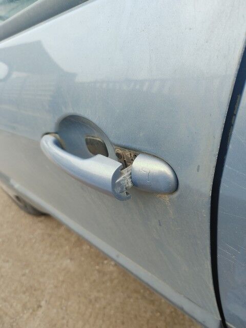

Grand Scenic
Bal első kilincs nem húz vissza, vissza kell tolni.
Mi lehet a gond?
