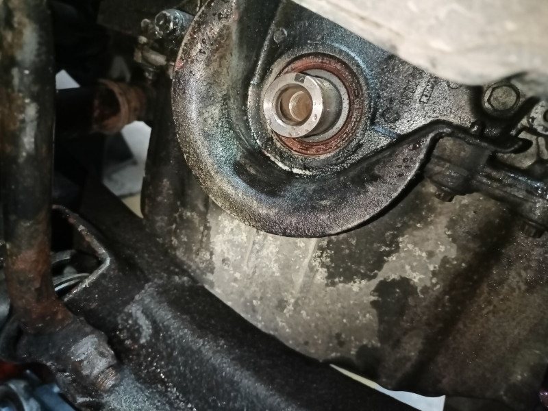

rob210
Amikor ideje a főtengely szimeringet cserélni.
