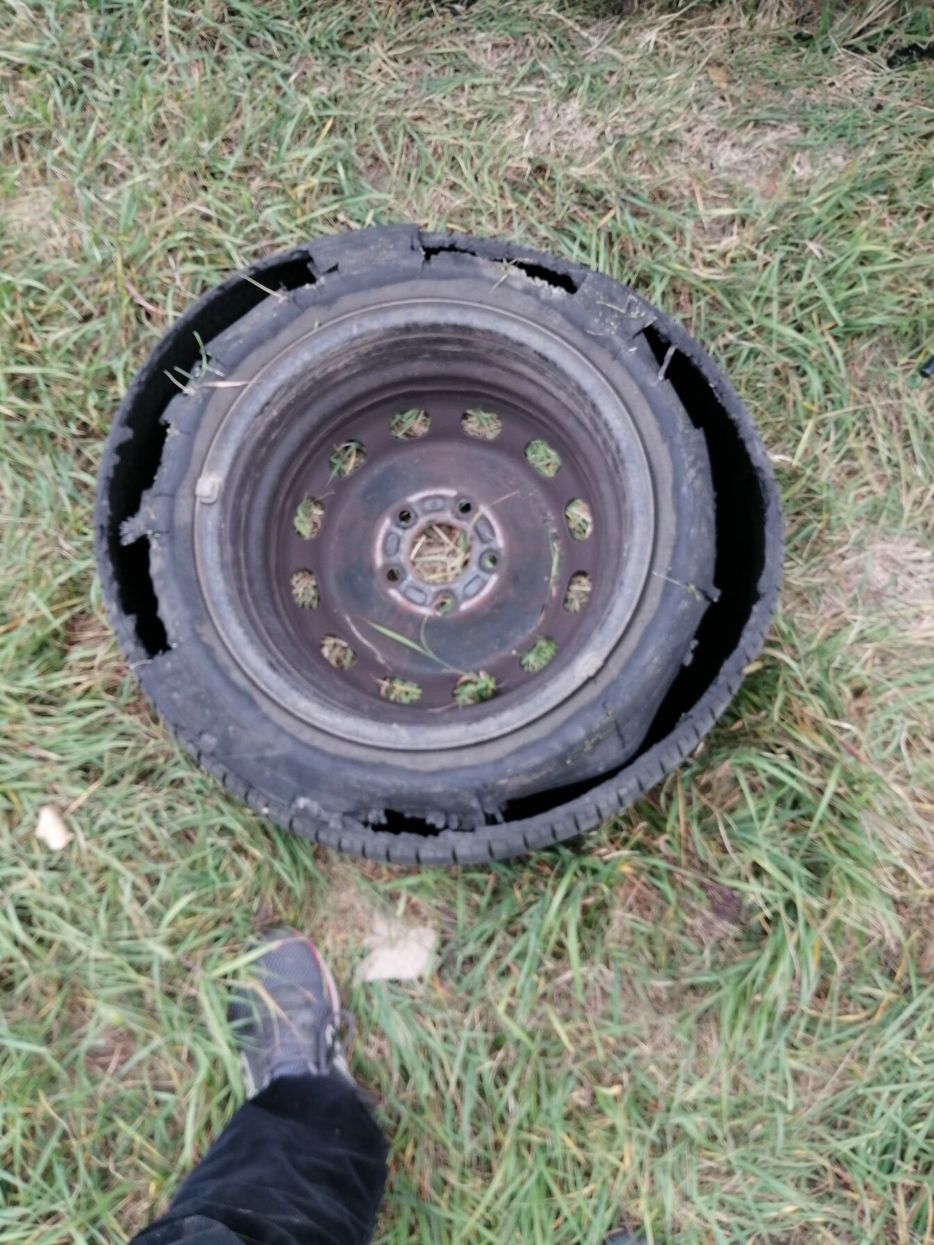

130 - 140 km/h, M3 autópályán előztem a sort. Egyedül ültem a kocsiban, nem volt kátyú, egyszer jött a nagy dúrr és leült a jobb hátulja.
Nem szoktam puha gumikkal járni, hosszabb út előtt mindig ellenőrzöm a nyomást a kerekekben.
A tesztekben a gumiabroncs élettartamot 35-55 ezer km körül szokták megadni. Azt kissé kevésnek gondolom. -

#92690
Mik voltak a körülmények, nagyon sebesség vagy teher nem volt? Korábban alacsony nyomás mellett ugyanez? Nekünk egy Barum lett pár éve durrdefektes, de azon vágás látszott, találtam jófogáson azonosat.

Morales72
Ez elég durván néz ki. Személyi sérülés nem történt?
