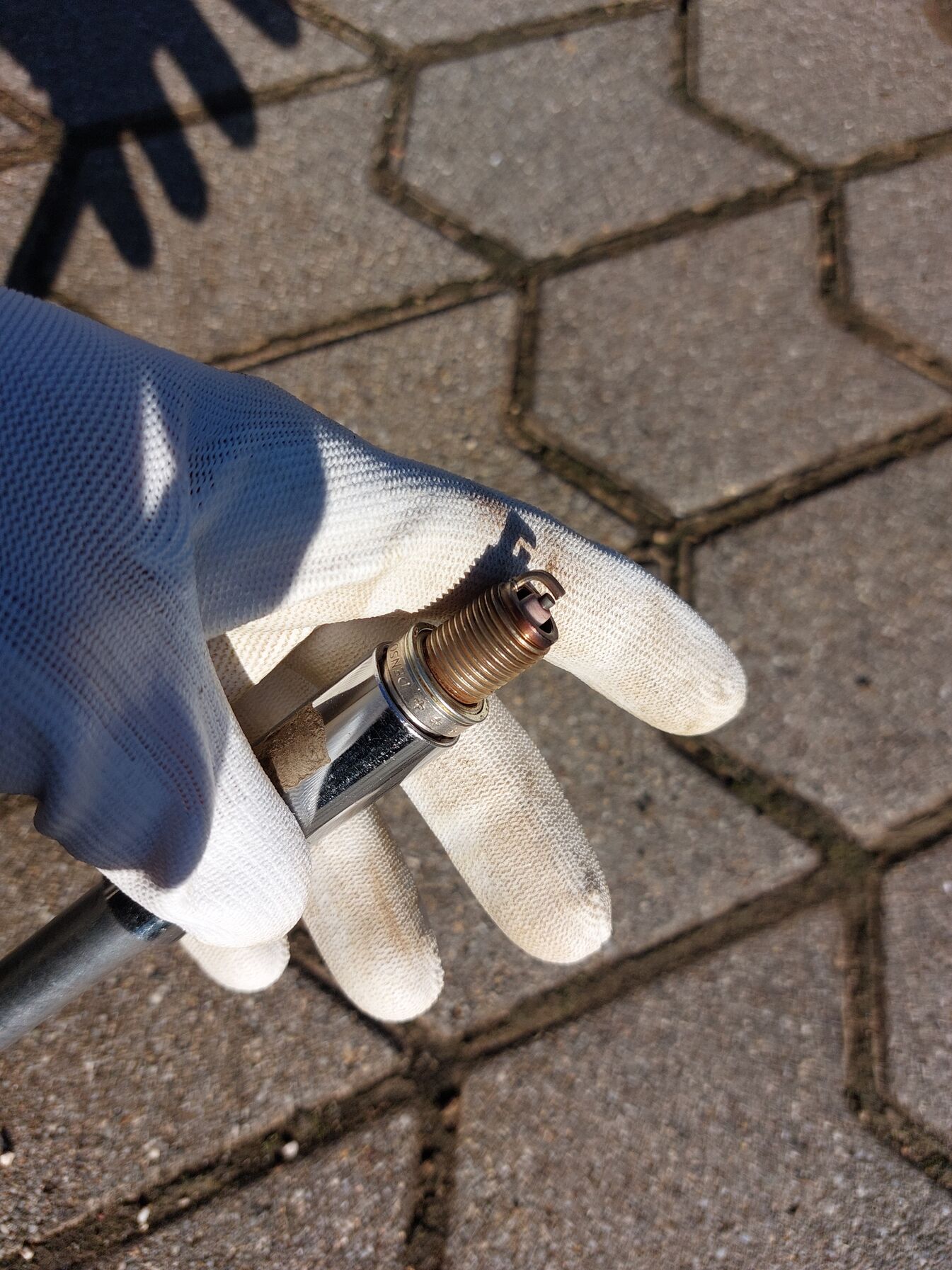

Ne tegyél bele castrolt, ha jót akarsz
A 0.9tce egy fokkal jobb mint az 1.2 tce.
De a vezérműláncra figyelni kell, és az olajcsere 10ezrenként történjen meg.
Ami még fontos a jó minőségű gyertya és az olajcserék során egy élőadatos diagnosztika.
Itt ugyanis ha egy egy pici ütem kimarad a gyújtásban azt felhasználóként nem veszed észre, de az nyírja ki a motort. -
