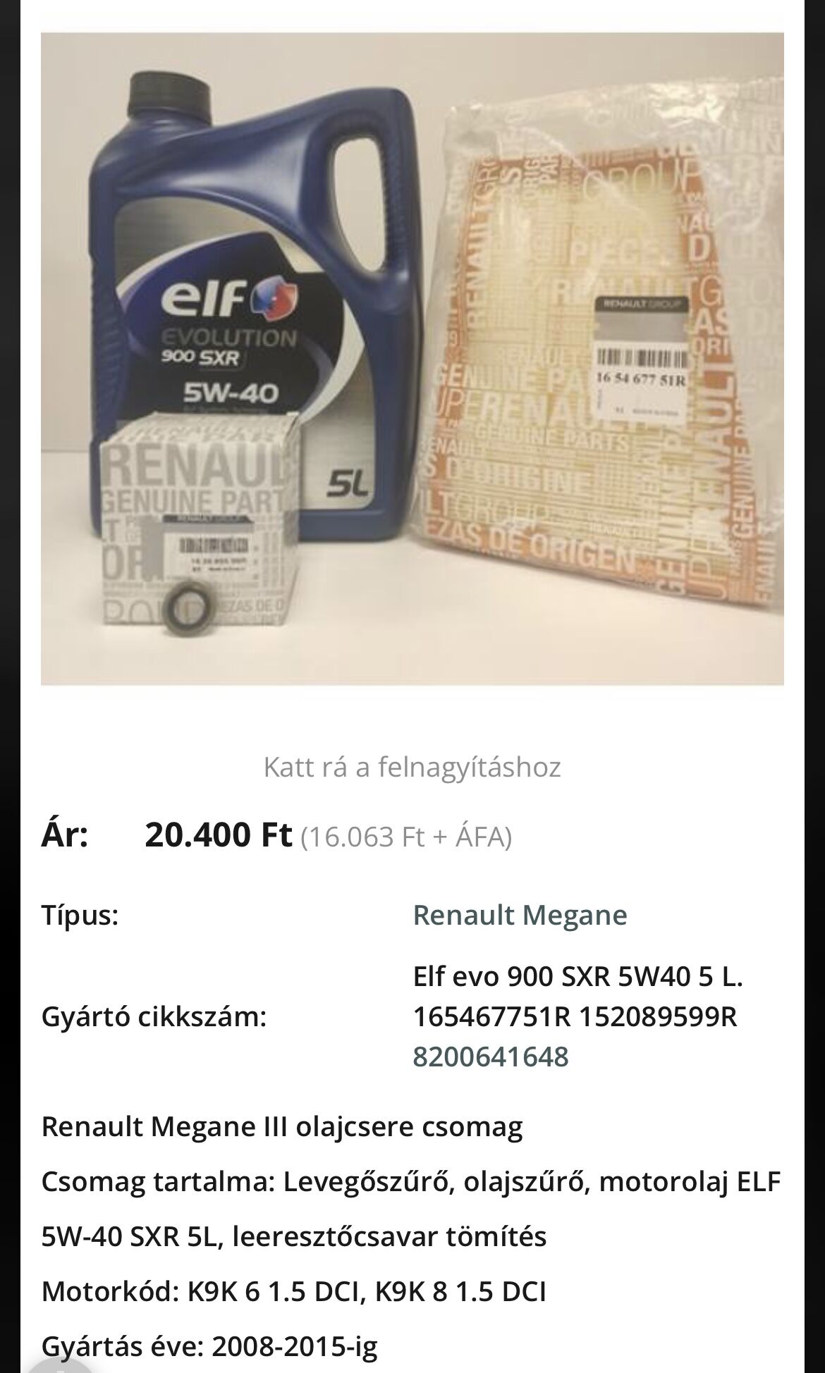

Olajat szeretnék cserélni, a kereső alapján találtam is szettet viszont a leírás alapján k9k6 és k9k8 motorkódúhoz való.
Az autó 2009 Renault Megane grandtour 1.5 dci, viszont k9k7 motorkódú. Esetleg másik szett után kell néznem?Még egy kérdés, a váltó olajról nem találtam semmit, tudnátok ebben segíteni?
Előre is köszönöm!
