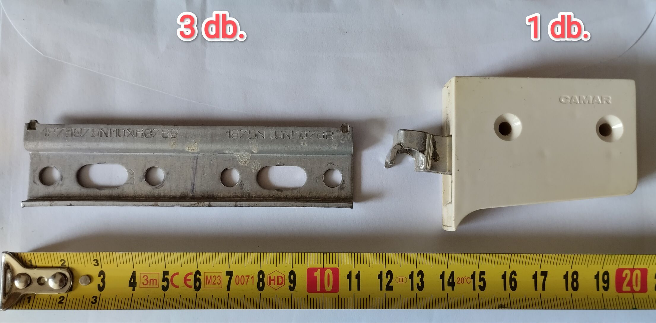

Egy egyedülálló kisnyugdíjas hölgynek szoktam segíteni (ház karbantartás stb. munkákban) anyagi és egyéb természetbeli honorárium nélkül
A leszerelt konyha bútorrol, valahól elkallódott 3 db. 10 centis fém sín és egy állítható tartó. Esetleg nem kallodik valakinek otthon ilyesmi. Az őszi lomtalanításnál biztosan találnák az utcára kidobott lomok közt, de jövő héten kellene már. -

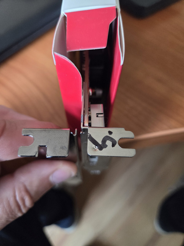

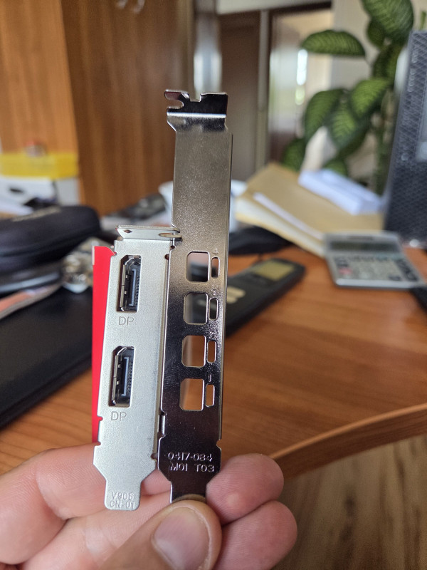

Nincsen a fiók mélyén egy alacsony profilú kártya hátlapja valakinek?
Ha így nem rémlik, akkor a TP-Link a hálókártyáihoz szokott adni mindkettőt...A jobb oldali a normál:
A bal oldali a normál:

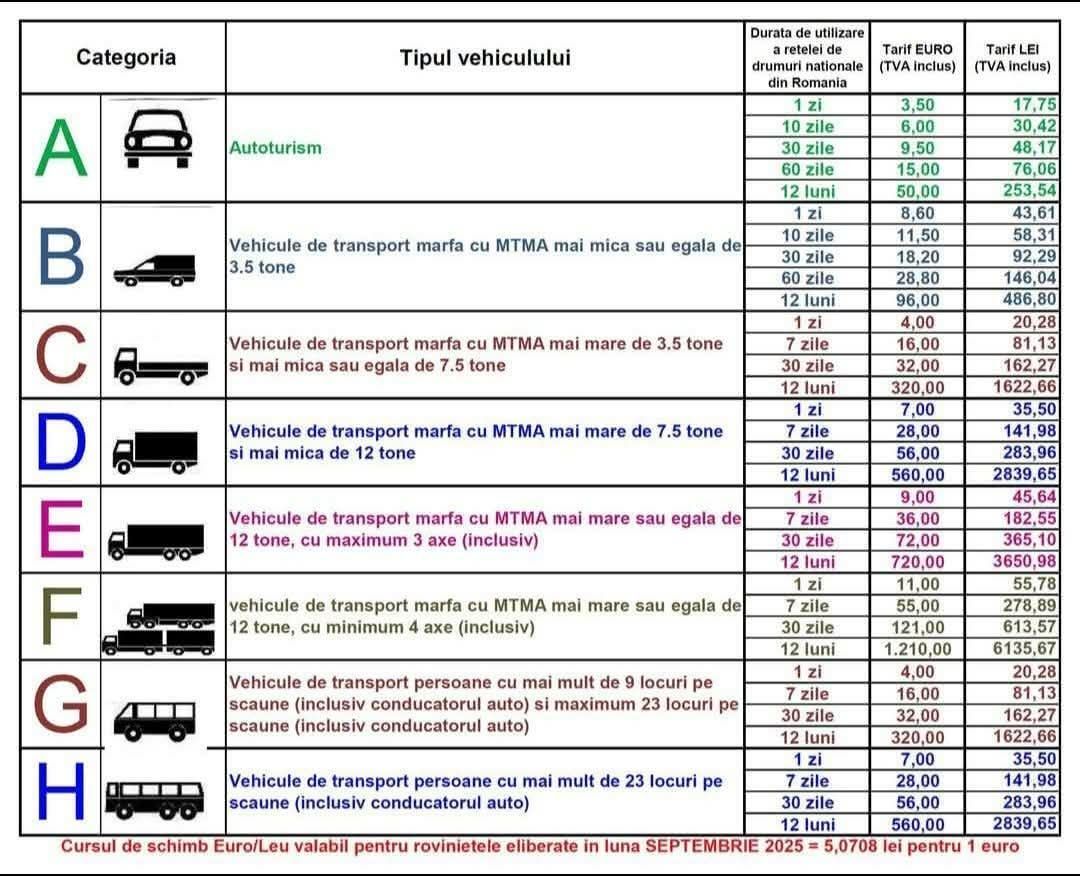

Román úthasználati 1 és 10napos mennyi lesz.
Románia úthasználati díj emelés szeptembertől
Most ennyi :
1 napos – 2.5 euró;
10 napos – 3.3 euró;
30 napos – 5.3 euró;
60 napos – 8.4 euró;
12 hónapos – 28 euró.Szeptember 1-től:
1 zi - 3,5 euro
10 zile - 6 euro
30 zile - 9,5 euro
60 zile - 15 euro
12 luni - 50 euroEgy táblázat kép az új árakról:[kép]
Tehát 1napos ~1450Ft-ba fog kerülni
Így annak érdemes megvenni az emelés előtt a 12hónapost aki az elkövetkezendő 12hónapba 7nél többször fog menni Romániába.Viszont most már nehogy ne vegyetek, mert 500Lei-től indul a büntetés, ~41.500Ft

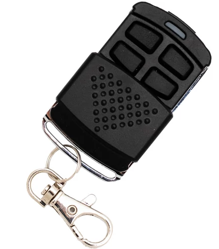

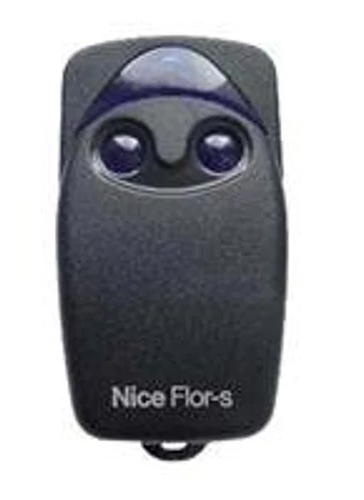

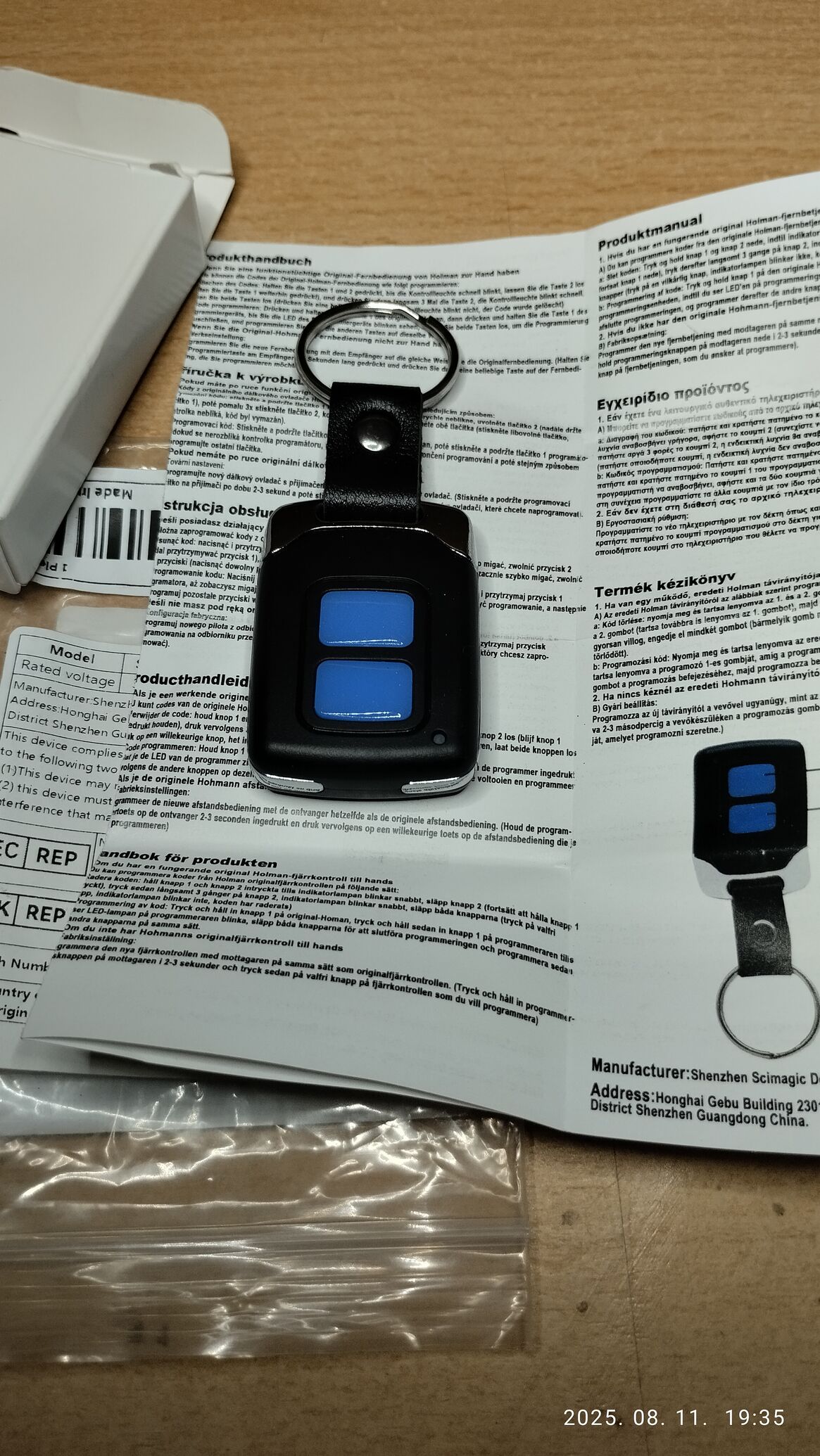

Annó a VEM elektronikánál csináltattam ilyesmit riasztó, távirányító, jelfogórelé, stb. Lencsésin a Tölgyfa utcában de az már vagy 20 éve volt. Működnek még egyáltalán
lemmy71
grafnet #50566 üzenetére
Találtam én is a gyárival megegyezőt, de 10k -t nem adok érte, annyit nem ér. Akkor inkább kidobom a 868mhz vevőt és egy tanítható 433,92mhz teszek rá. Az majd kezeli a nice FLO2R-S távirányítót is
Viszont a wifis megoldás érdekel, ha valaki járatos a témában. Az alin jó pár wifi vezérlőt láttam, kérdés hogy mit érdemes megvenni és hogyan kezelné a biztonsági kamerát -
Stylewars_kp #50565 üzenetére
Neki donor kell előbb.
Amit utána lehet tovább klónozni.Lemmy: hétfőn megkérdezem a Hörmannust.
lemmy71
grafnet #50560 üzenetére
Azért ez nem ilyen egyszerű, "programoztam / tanítottam" már pár kaput (proteco, szuper lift, hörmann, nice, és pár külső vevőt.) Viszont nem mindegyik modul engedi az idegen távirányítót és a clonozás sem működik minden esetben.
A proteco az egyik legkönnyebben feltanitható rendszer, szinte minden 433,92mhz -n működő ugrókódos távirányítót befogad. Ezen a téren annyira "igénytelen" hogy még ki sem kell nullázni.
De nálam más a szitu, pl. a Hörmann távirányítómhoz nincs tanítható donor, legalább is én még nem találtam. -
lemmy71 #50557 üzenetére
A Hörmann simán klónozható, olcsón: link
Nekünk ilyen volt korábban is, most is ilyet vettem.
Ha Csabán kell tudok embert, aki a kezedbe adja, fel is programozza, ha van még működő gyári távadód.Ha rendeled, akkor rendelj kérlek nekem 2 db csipetetőt hozzá. A gyulai embernek nincsen készleten...
A programozása meg nem nagy dolog, meg tudod te is csinálni.Kamera: én Tapot használok, azt beállítom mozgásra és küldi az értesítést. Az más kérdés, hogy mi minden másra fog még küldeni...
lemmy71
sanzi89 #50556 üzenetére
Halványan dereng a téma de sajnos én sem mentettem el
Nice FLO2R-S távirányítóhoz keresek clonozható donor távirányítót, de nincs az alin. A gyári 10k/db annyit biztosan nem adok érte, Akkor inkább veszek egy új vevő egységet relével.
A Hormann hs (m) 2
/4 ce0682. is szopó rollerre ültetett, nincs utángyártott távirányító, csak gyári 10k feletti áron
Wifi modulon angyalok és akkor telefonról nyitnám, esetleg pluszba egy kamerát is, bedobnék a garázsokba. Megoldható hogy távoli nyitáskor, a telefonom lássam a kamera képet?
Néha hoznak ezt azt és így nem kéne mindig hazamenni, csak bedobná a pacák a garázsba . -
