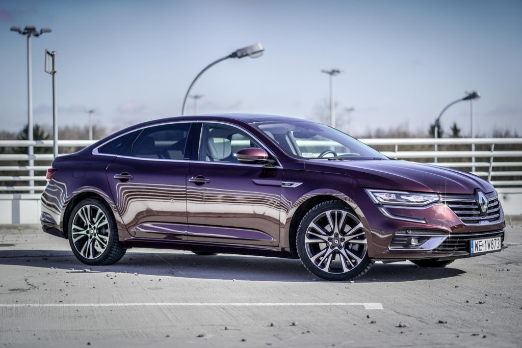

angyalpc2
Ki ne akarna egy bitangjó 4controlos initiale paris Talismánt
vagy egy Austrált....
ez a társadalmi phszihológia. Akinek meg van pénze mg is teszi. csak az az alap kérdés, hogy minek ha nincs rá szüksége. És nem csak a ferráris lambós ultragazdagok, hanem a tök normál kispolgárok is.Mellesleg miért van egy árban sőt...jobb vételnek tűnik most egy Talisman mint Megane 4
Ez a luxus autó effektus "csak vigyed" ne kelljen ráköltenem többet?Most is van fenn a HAHUN- nyálam csorog ...megane 4 árban 300+ km
...csak a garázsba nem férne be
. De azzal meg lehet állni a pesti éjszakában. Vagy a csaj szüleinél
minden máshova alkalmatlan lenne nekem...de az a pár pillanat -
