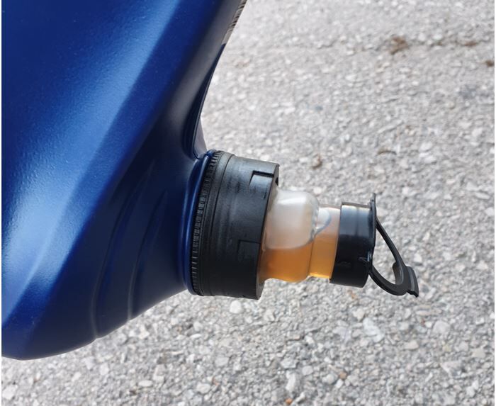

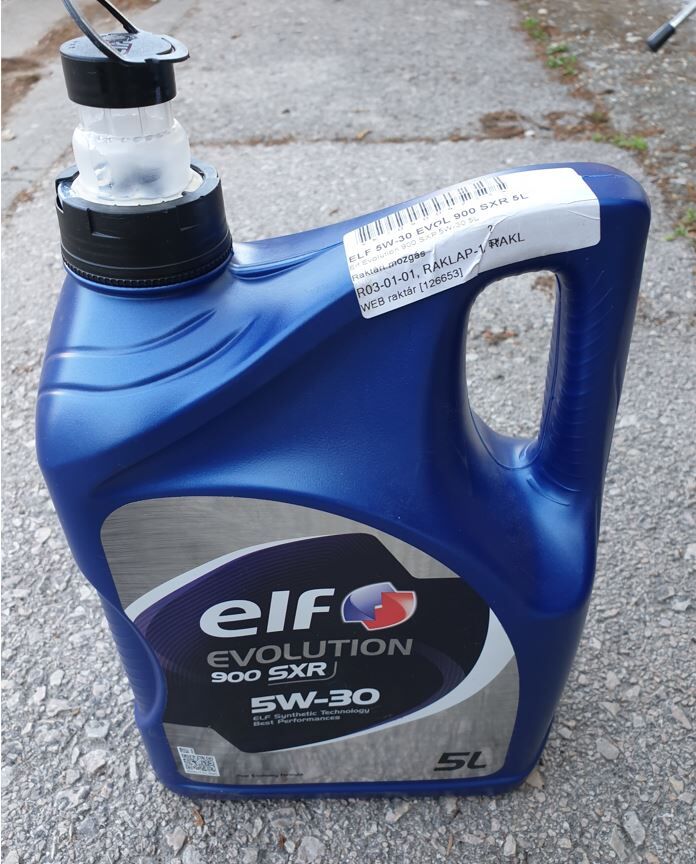

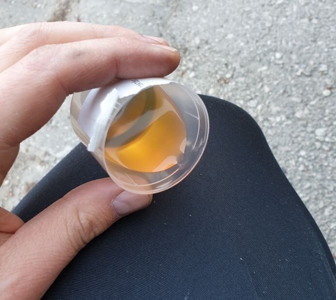

Tegnap olajat cseréltem. Múlt nyáron már megvettem az olajat, furcsálltam is, hogy más a flakon alakja mint eddig volt. Most amikor betöltöttem láttam, hogy mintha a színe is más lenne mint volt. Nem aranybarna, hanem ilyen narancssárgás-szürkés-barnás. Nem volt a kupaknál a szokásos Total-os hologramos matrica sem. Lehet hogy belefutottam egy hamisba? Mintha hangosabb is lenne a motor vele, de ezt még figyelem. Kovácsautónál vettem. Teszek képeket. Szerintetek? [kép] [kép] [kép]
Ja, olajleeresztő csavar alá mit tegyek? Ilyet hoz fel nekem minden oldal, meg van húzva rendesen, de mégis szivárog
[kép] (Megane 1 FL, 1,6 16V)

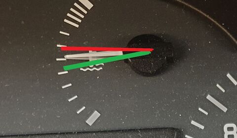

Szeretném megkérdezni, hogy az normális-e, hogy úgy éri el az autóban ( Megane 1 FL, 1,6 16V) a hűtővíz az üzemi hőmérsékletet, hogy lassan felmegy a piros csíkig, majd viszonylag gyorsan lemegy a zöld csíkig? Ezt főleg meleg időben csinálja. Aztán ha üzemmeleg, akkor ahol a mutató áll és a zöld csík közötti tartományban mozog. Ha városon kívül megyek egyenletes sebességgel, akkor a zöld csíknál van a mutató.
Ez így normális vagy termosztát csere? Esetleg más?
