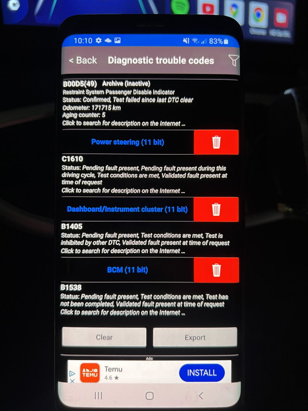

Na megnéztem magát a ventit is és a csatlakozót is, ránézésre nincs semminek baja. A venti kicsit ki lett takarítva és most jobb a hangja, eddig kicsit ilyen idegesítő búgó volt. Csatlakozó így néz ki:
belaazallat
#99269
Igaz enyém facelift előtti, de a ventire sajnos nekem is rá kell majd néznem, nem rég elkezdte azt, hogy abszolút meg se mozdul egy fokozaton sem, majd gondol egyet és elkezd működni.
Plusz tegnap menetközben éreztem valami égés szagot is.
Ugyan nekem nem kerreg, de 3-4-es fokozaton olyan mint ha rezonálna vagy nem is tudom.Utóbbi időben sajna előjön rajta egy-egy hiba de ettől függetlenül továbbra is teszi a dolgát.
Erre a hangra tudtok nekem magyarázatot adni ?
Igazából hol csinálja hol nem, én önindítóra tudok gondolni (mondjuk motor indulás után jelentkezik, talán nem engedi vissza magát a fogaskereket ?) , de mondom inkább rákérdezek itt.

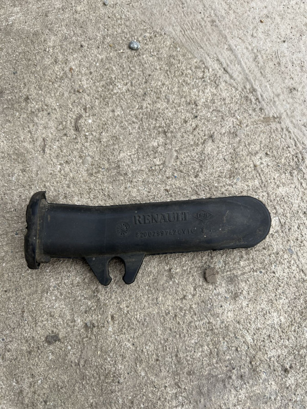

Na igen, és innen tovább ?
Semmit nem találok róla, de jólvan akkor hagyom a fenébe, nem hiszem hogy olyan fontos lenne.

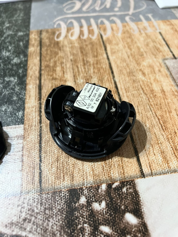

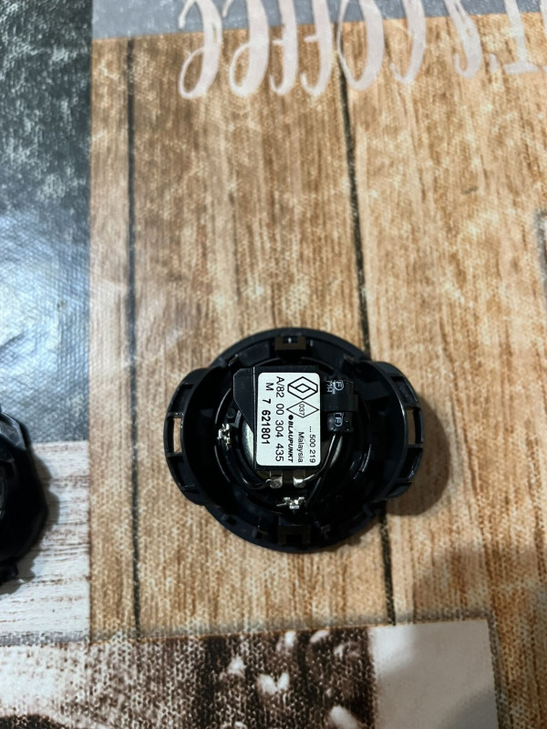

Valaki megtudná nekem mondani, hogy ez micsoda és hova való ?
Még tavaly ősszel esett ki az egyik szerelésnél viszont akkor nem tudtam rájönni hogy hova való (meg "lusta" is voltam akkor feltenni ezt a kérdést).

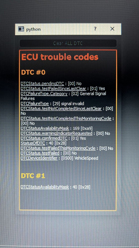

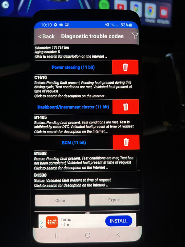

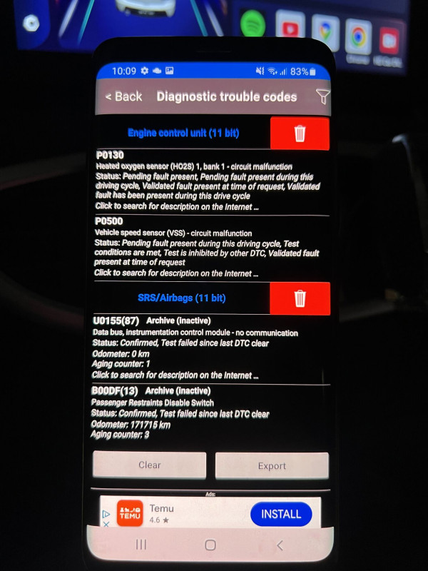

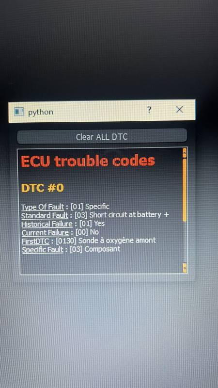

Én egy ilyet vettem, telefonos alkalmazás és a DDT4ALL alatt is rendesen működik. Egyenlőre csak nyelvet állítottam németről angolra, viszont arra nem jöttem rá hogy lehet hibakódot olvasni.
Telefonos alkalmazáson dobott párat (légzsáknál a switch az oké, azt én kötöttem le párszor mert útban volt
). Speed sensor gondolom meg azért mert csal az óra, legalábbis ez a tippem.

Kiszedtem a PCB-t, majd azt az egy szálat a másik oldalon ráforrasztottam direktbe a p*csába (legszívesebben az összessel ezt csinálnám), most működik rendesen, nem játszadozik!
Kalacskepu
#94862
Ma már úgy fogadott, hogy alapból fent volt a tompított, és nem tudom levenni.
Indexre reagál, viszont helyzetjelző, tompított és refi között nem tudok váltani. Másik oldal (ami pont maga a "főegység" ha nevezhetjük így) most tökéletesen működik. Most kérdés hogy akkor megúszom-e csak a bal oldal cserélésével, vagy mindkettőt ki kell.
Szerk: Meg van a ludas, piros kábel ami megy át azzal van baj. Vissza raktam, mozgattam és játszott össze-vissza. Végére ki is jött az egyik, angol fórumon pont ilyet olvastam.

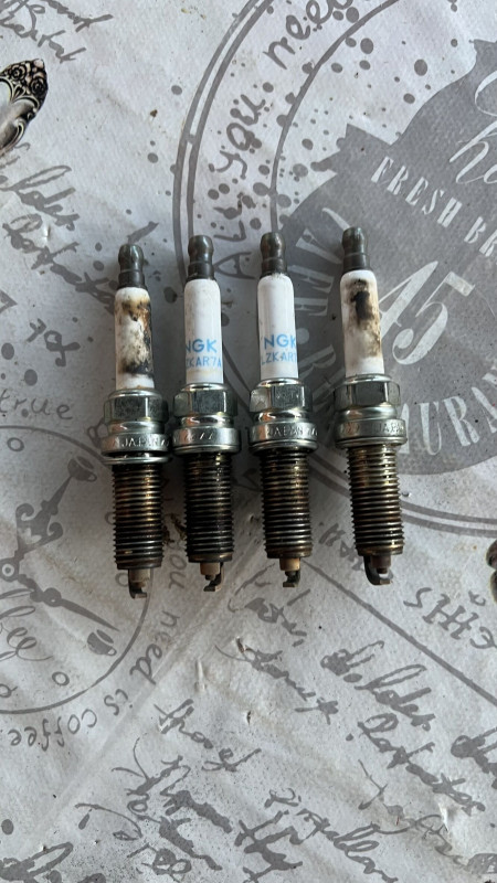

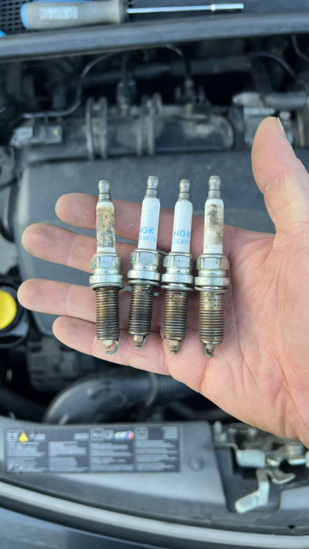

"Az autó menet közben nem rángat/nincs rendellenesség, azonban néha indításnál nehezen indul, mintha vissza fuladna egy kicsit, de ezt nem mindig csinálja."
Ezt gyertyacsere után én is tapasztaltam rá 1 hét elteltével, a gondjára nem jöttem rá, viszont vissza raktam amiket kiszedtem belőle és azzal azóta sem csinálta ezt.
Majd nézek ugyan olyan NGK-t ami benne van aztán kiderül hogy azzal mit csinál. (hézag az NGK illetve Berunál is 0,9). -

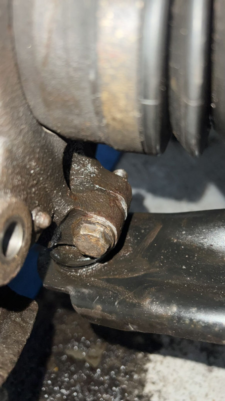

Toe-t szeretnék állítani, viszont nem tudom meglazítani az anyát, akármit is csinálok vele.
Mik a lehetőségeim ? Mindenképp kéne rajta kicsit állítani mert jobb oldalt ránézésre is látszik, hogy valami nem okés. Illetve hátul mi a helyzet ? Sajna ott meg jobb oldalt olyan, mintha kicsit ferdén állna a kerék (elsőnek a nyomtáv szélesítőre gondoltam hogy nem feküdt valahol rá rendesen, de mint kiderült nem ez a probléma). -

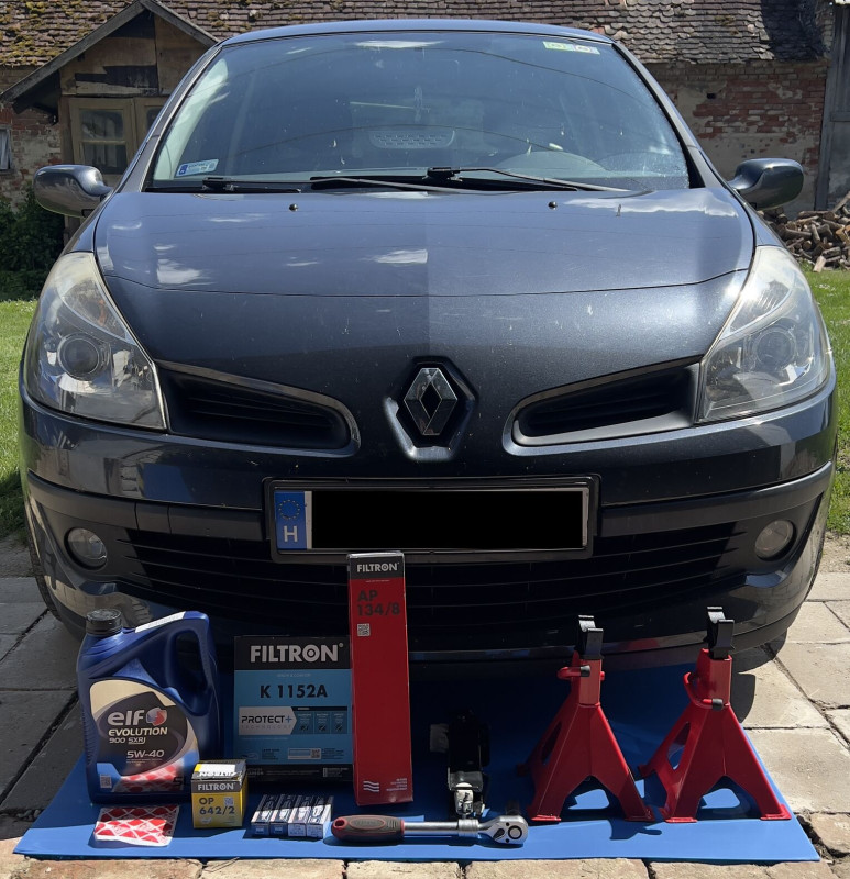

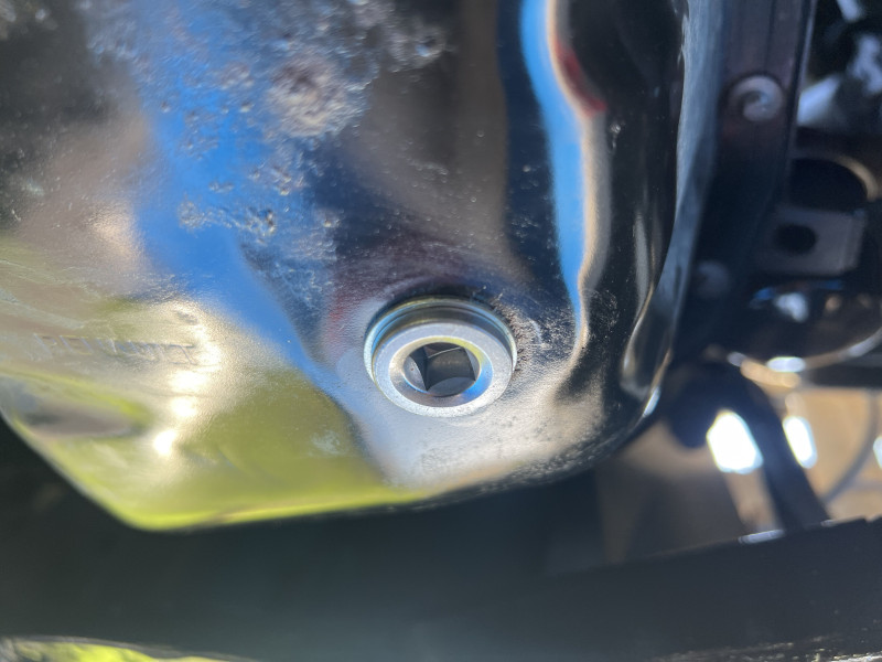

Ma megcsináltam életem első olajcseréjét a Clio-n, és annyira sok szopás nem volt vele.
Sajnos vagy nem sajnos az olajleeresztő csavarhoz kókányolni kellett egy leszedőt de majd szerzek erre a célra egy normális szerszámot. Olajszűrő leszedéséhez egy olcsó OBIS leszedőt használtunk (bár ezt is lehetett volna lazán csinálni). Csoportban is olvasott márkákból választottam, tehát olajból maradt Elf sxr 5w40, olajszűrőből pedig Filtron OP 642/2 (ez is volt rajta). Csavarból kicsit hosszabbat kapott bár kétlem hogy ez számítana bármit is (ami benne volt meg gyanítom hogy újrahasználva volt). Levegőszűrő illetve pollenszűrőből is Filtron-nál maradtam, meg vettem üzemanyagszűrőt is amit nem tudom érdemes-e cserélni meg hogy pontosan hol kell, mert én erre nem jöttem rá (bár ahogy olvasgattam neten elvileg valahol hátul a tanknál van, a szivattyú fele de ha nem akkor majd valaki kijavít).
Sajnos vannak olyan dolgok amikről nem tudom pontosan hogy mi mikor volt cserélve stb, mert a gyári szervizkönyvben jó ha van egy bejegyzés van és ennyi gatya. Ezért úgy vagyok vele, hogy ha tehetem átnézek rajta mindent és ha olyan cserélem, nem tudom ez mennyire egy helyes eljárás. Gyertyákat például soha nem néztem de úgy voltam vele hogy kicserélem őket és tiszta lappal indulok, így legalább tudom hogy pontosan mikor volt, illetve hogy mikor kell majd cserélni. Ezekből Beru Ultra Z243-at vettem, ami benne volt az meg valami NGK márkájú volt.
Járattam a motor egy ideig, illetve el is mentem kicsit kocsikázni vele és eddig szerencsére nem vettem észre semmi furcsaságot. Olaj foltot se hagytam sehol szóval eddig sikeresnek mondható ez a kis házi szervizelés.

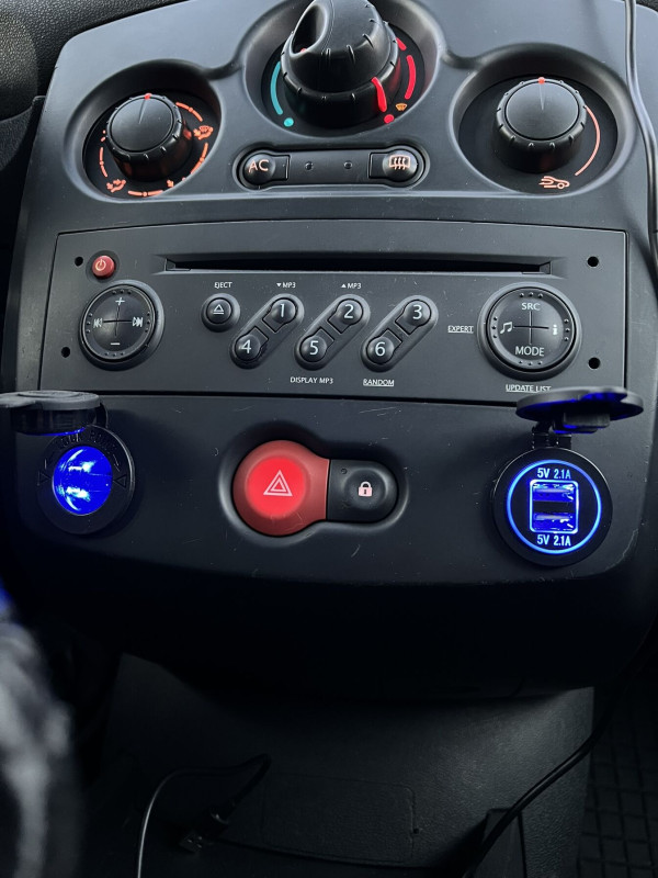

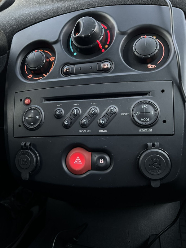

Mai napra is meg volt az elfoglaltságom!

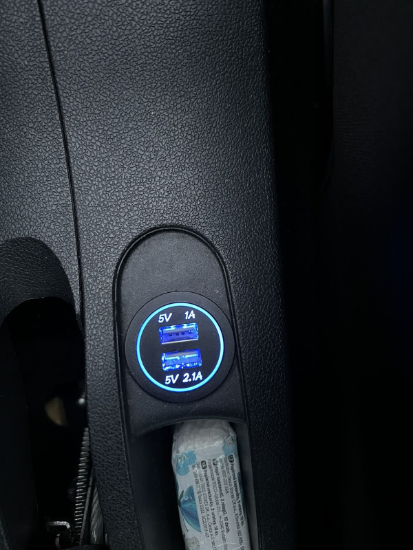

Gyári szivargyújtót még tavaly ki cserlétem két usb-re, viszont még akkor rájöttem, hogy úgy a szivargyújtós kompresszort nem fogom tudni használni, ha esetleg kéne.
Ma sikerült elhatároznom magamat arra, hogy beépítsek akkor egyet, meg akkor már raktam bele még 2 usb-t.
Csomagtartónál valahova kellene majd még egy, de az majd valamikor máskor kerül beépítésre.

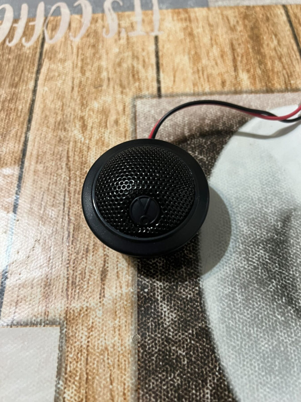

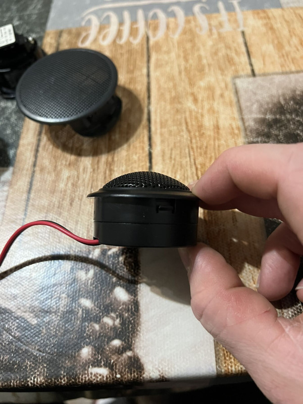

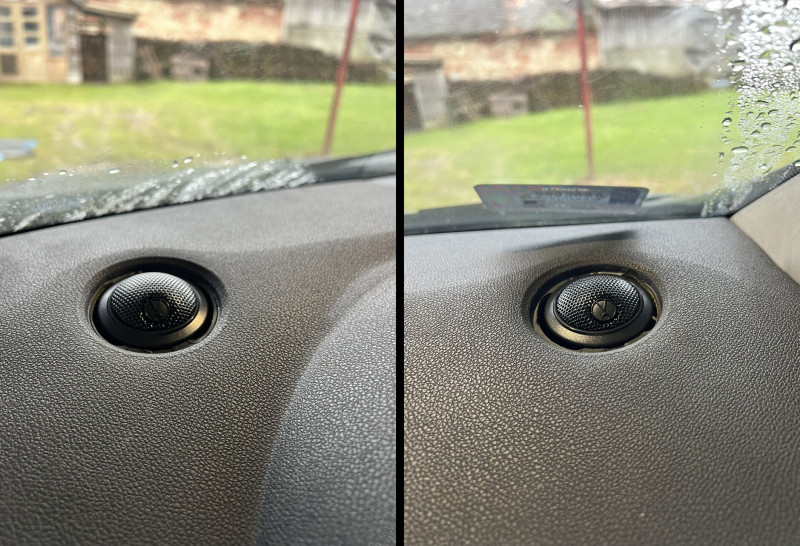

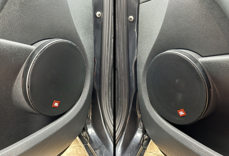

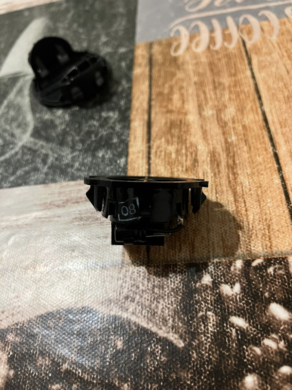

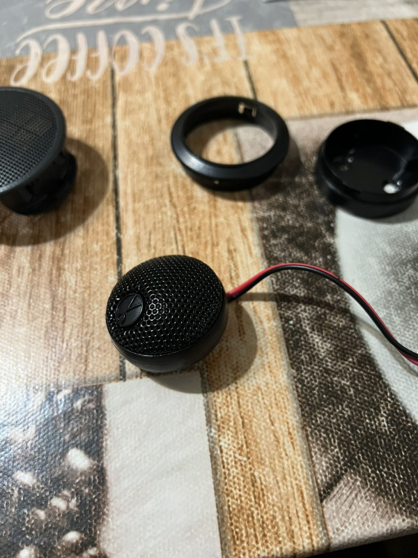

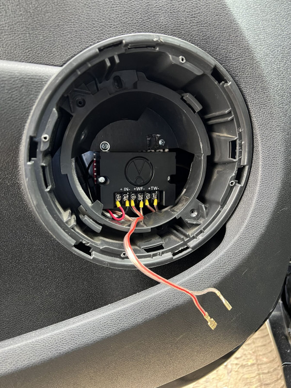

Én így építettem be, nem a legszebb, de működik!
Itt vannak a képek:
Remélem így azért látható, hogy mi a probléma!
Hiába próbálnám bárhogy bele tenni, nem passzol. Másik JBL házzal szintén nem jó. Szóval marad úgy ahogyan most be van építve, csak körülötte a rést kellene valamivel eltakarni. Van valami ilyen szigetelés vagy egyéb ami ilyen célra megfelelne ?

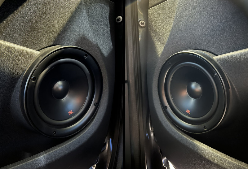

Ha már hangszorók, múltkor kérdeztem ez ügyben, választ ugye nem igen kaptam, de én mégis neki álltam még tavaly a dolognak, és még akkor kész is lett!
Kicsiknél még ki kell találnom valamit a résre (gyári takaró sajna nem jó vele), de ezen kívűl teszi a dolgát az egész. Maga a megoldás ami a kárpitok alatt van kicsit kókány, de nem látszik!
Clio 3 1.2 (2008)-ban úgy döntöttem hogy teljesen kicserélem a hangszorókat JBL Stage 2 524 (hátul) illetve Stage 2 604C-re (elől). 604C-hez ugye van hangváltó, amit ugyan úgy be kell szerelni, na viszont a gyári hangszorók kábelezését nem tudom hogyan van.
