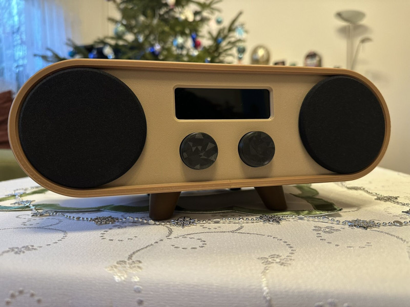

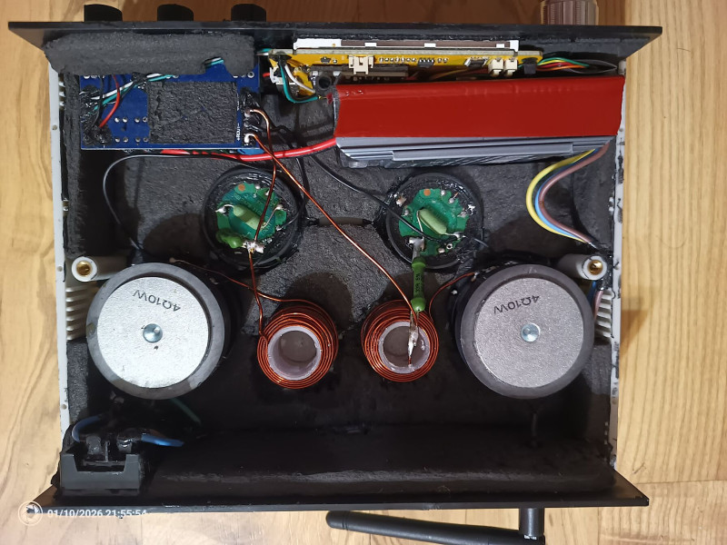

Elég jó lett a doboz, valami hasonló retróban gondolkodok, alakra főleg.
A DAC kimenő jelét leválasztó trafóval akarom leválasztani, megnézem azzal jó lesz-e. Ha igen akkor nyertem, ha nem, akkor az általad javasolt két tápegység lesz a nyerő. Nézek akkor bele két rendes kicsi kapcsolóüzemű tápegységet, de itthonról, nem akarom kigyújtani. -
kriszpontaz

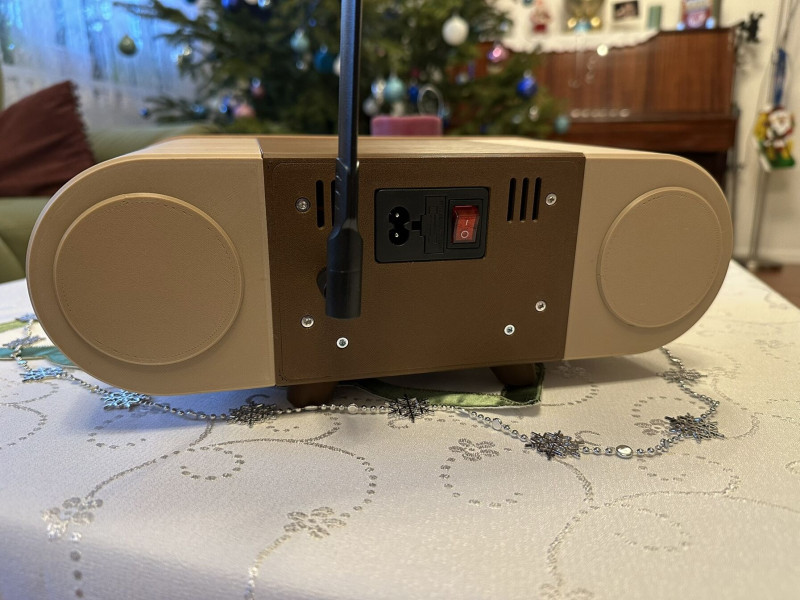

Ebben egy bontott Notebook táp látja el az erősítőt 19V-al 220V-ról, majd a 220V ágról leágaztatva be van szerelve egy ilyen táp ami az összes többit táplálja 5V-al. Ez az egy megoldás volt akkor amikor 1 hétig nem bírtam a sivításon kívül értelmes hangot kicsikarni belőle és csak ez volt itthon. Most semmi alapzaja ezzel a megoldással. -

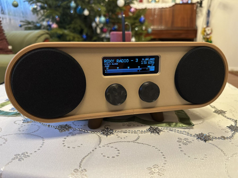

Én rra gondoltam, mivel nem találtam, valami kisebb retro stílusú dobozt tervezek, és fa tartalmú filamentből nyomtatom ki.
Ez a modell, már közelít ahhoz ami jó lenne.
De ez a modell ami valamiért nagyon bejön. Utóbbiból kellene kiindulnom, valahova applikálni kellene a kijelzőt. -

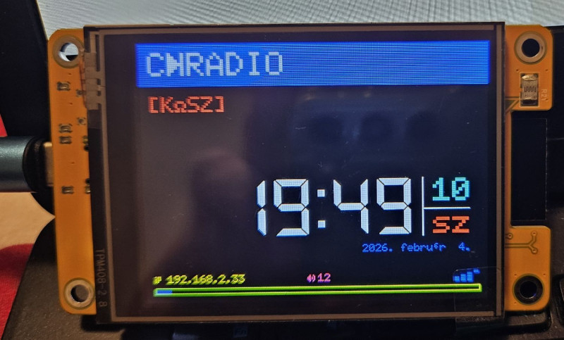

Kipróbáltam stefi81 ESP32-2432s028 Internet Rádió Telepítő-jét.
A CYD ESP csatlakozott, a % kijelző szépen elment 100-ig, AP módban elindult, megnyitottam az Uploader oldalt. Amatőr módon csak most kattintottam **Link a 12db webes fájlhoz (KATT IDE)**. Na ez a link nem él már. Sebaj, letöltöttem a Github Yoradio projekt fájljait és az abban található "www" mappa tartalmát töltöttem fel. Utána küldtem a playlist.csv-t is vártam a csodát, ami persze nem történt meg.
Talán az okozza a hibát, hogy a feltelepített és az utólag letöltött Github-os fájlok nem azonos verziójúak? Túl szép volt, hogy igaz legyen...

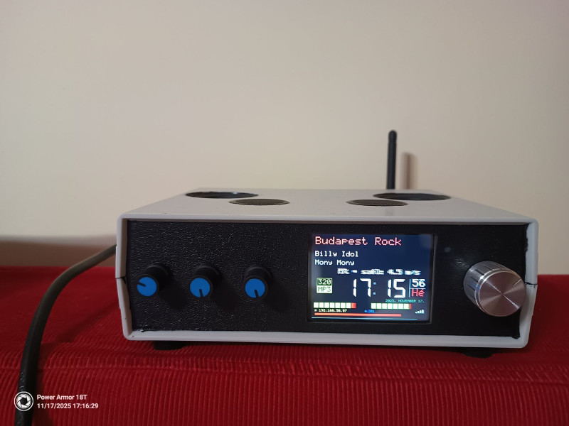

Tessék, ahogy én raktam össze eddig:
yoradio 0.9.720 VTom v7.8
Esp32-S3 N16R8
ILI9341 kijelző
PCM5102A DAC
infra -

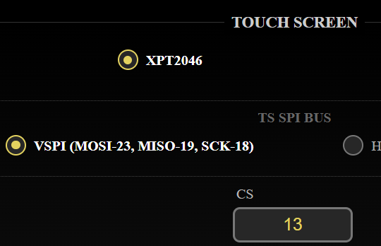

Ha fixen kellene egy adott lábra kötni egy egy adott pint,akkor nem lehetne ilyen dolgot csinálni.
Itt egy akármilyen kijelző és egy akármilyen S3 esp, amit egymásra teszel és ahol pl az 2-es láb az esp-n a kijelző DC lábával érintkezik azt úgy írod meg a progiban. Ez a s3 hogy szabadon konfigolható.
pl. #define TFT_DC 2
Szóval kösd össze a lábakat és nézd meg mit kötöttél össze mivel és úgy írd meg a myoptionst. (persze vedd figyelembe milyen esp-t használsz és annak milyen lábai vannak használva pl. psram vagy boot közben)

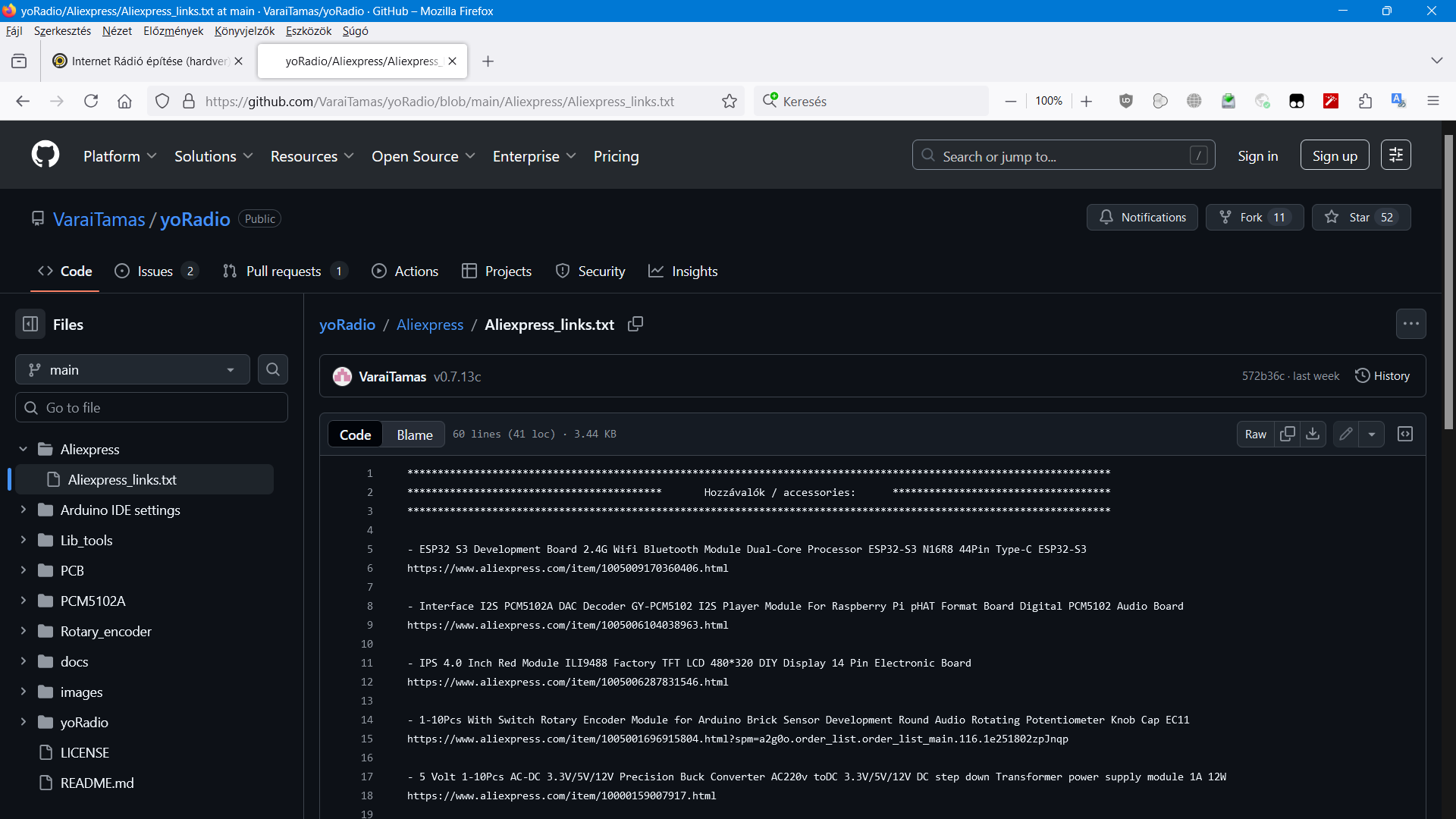

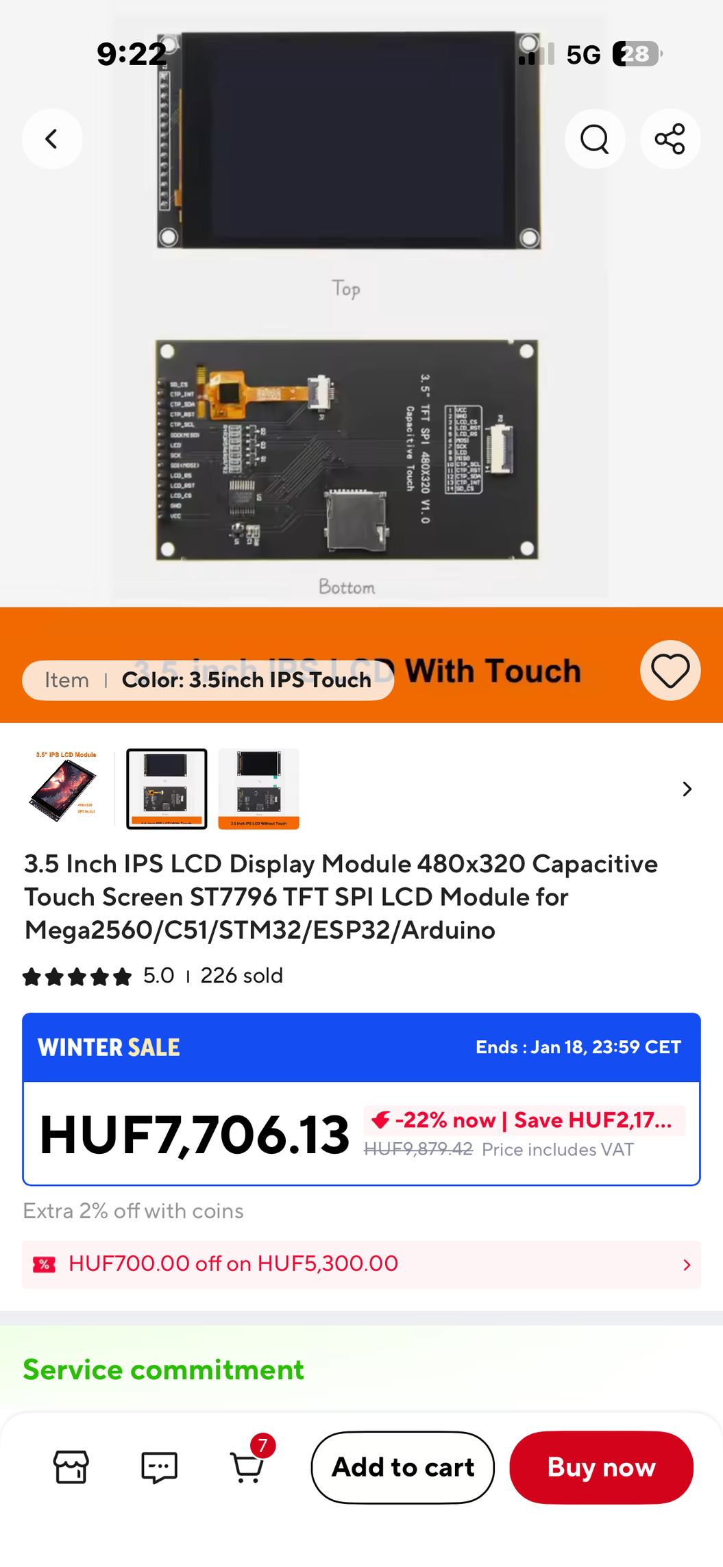

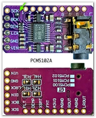

Segítségre lenne szükségem. Teljesen új vagyok a témában. Sokat olvastam itt, de még csak káosz van a fejemben, viszont egyelőre szeretném megrendelni az alkatrészeket. Véleményetek szerint ezek megfelelőek, és találok hozzájuk majd megfelelő szoftvert is?360 Degree Rotary Encoder Module Potentiometer Analog Knob for Arduino KY-040 RV09 EC11 Cap
I2S PCM5102A DAC Decoder GY-PCM5102 I2S Player Module For Raspberry Pi pHAT Format Board Digital Audio Board
ESP32 S3 Development Board with Expansion Adapter Kit 2.4G Wifi BT Module MCU ESP32-S3WROOM1 N16R8 44Pin Type-C ESP32-S3
3.5 Inch IPS LCD Display Module 480x320 Capacitive Touch Screen ST7796 TFT SPI LCD Module for Mega2560/C51/STM32/ESP32/Arduino
Köszönöm a segítséget előre is. -

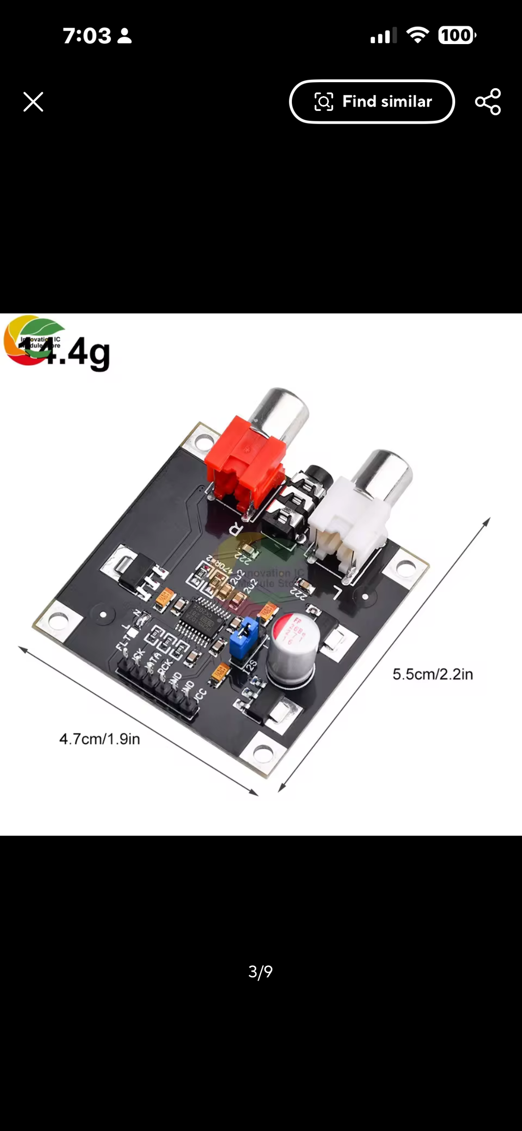

Egy kepet tudok csak feltenni. Ezt vettem. [kép]
Tudatlan69
#1488
bimbula53
Tudatlan69
#1486
A DAC-hoz add meg azt linket ahonnan megrendelted vagy a típusát. Általában próbapanelon tesztelünk először. A lényeg az, hogy tesztelni tudjad mielőtt fixen beépíted.

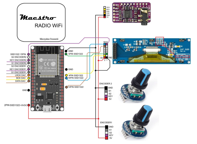

Tudatlan69
#1470

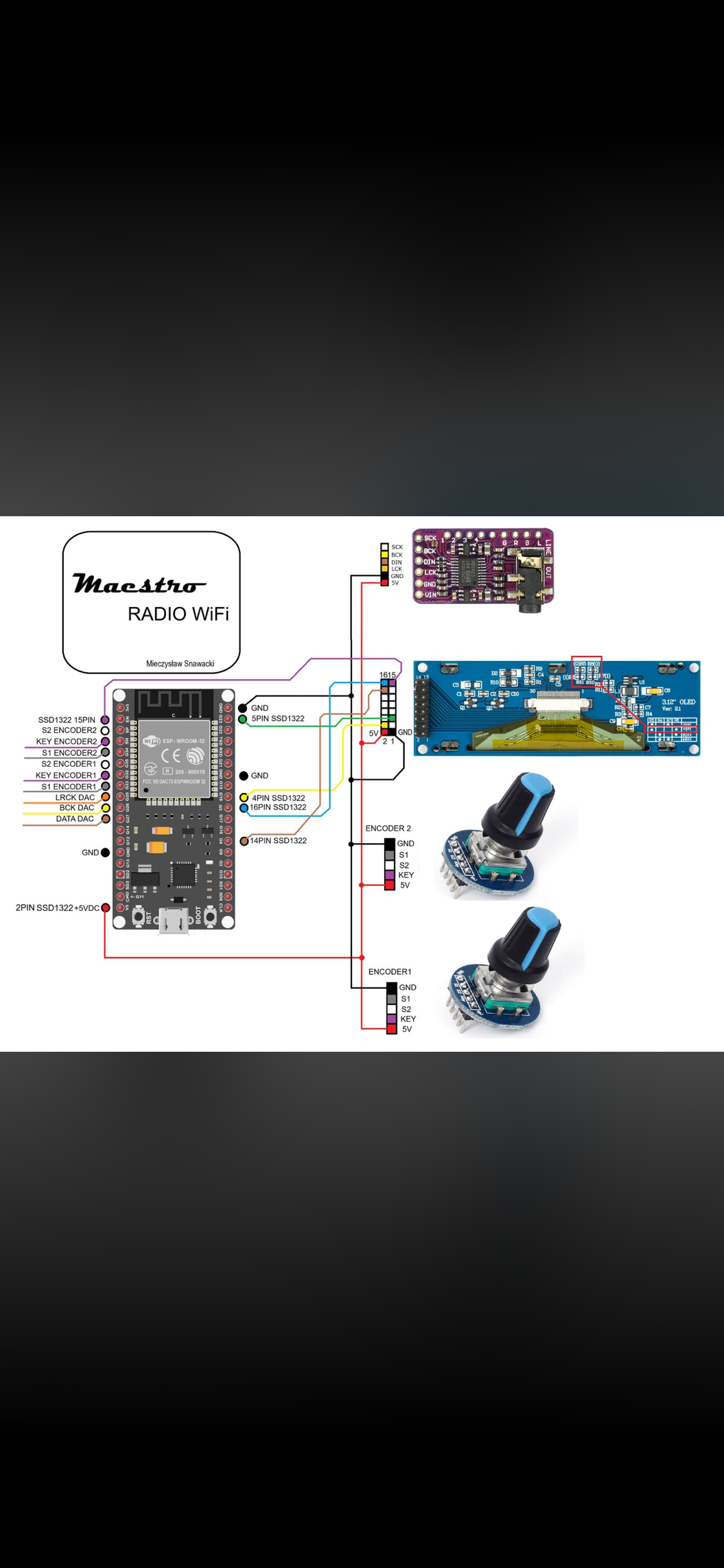

A képeden ott van a bekötés. Ami kábel nincs berajzolva annál találsz egy szin jelölést a színt a színre bekötöd.
A kép bal oldalán látid a vezérlőt azon szinekkel jelöltlábait a dac azonos színnel jelölt lábra kötöd. Ha nem ez a fajta dac van neked annak a láb megnevezései ugyan azok lesznek mint ami ezen a dac-on van.

Ez ok. De en nemtom mit hova
viperabácsi
Tudatlan69
#1468
Ezért kell a programban módosítanod a te rendszerednek meg felelően.
Akkor csak egy enkódert kötsz be. -

A linken van egy letoltheto program. Nem tom mi meg hogy stb. Amit kepet betettel azt kuldta nekem a lengyel srac. De nekem a Dac se olyan es csak egy encoder van
viperabácsi
Bekötés meg ez

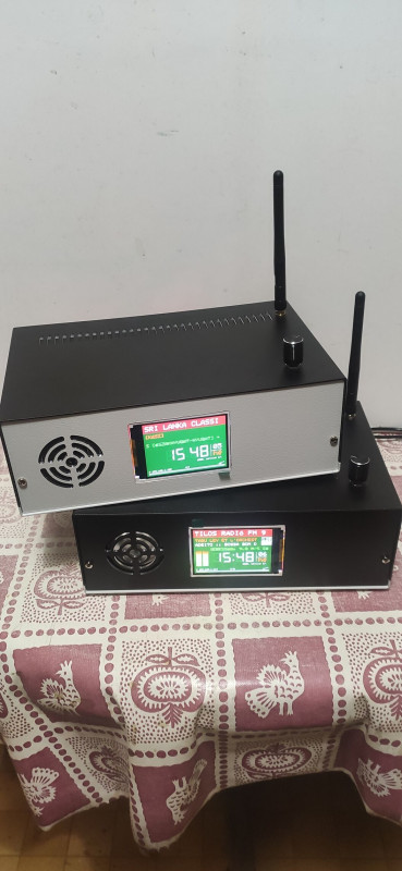

JohnnyX

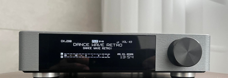

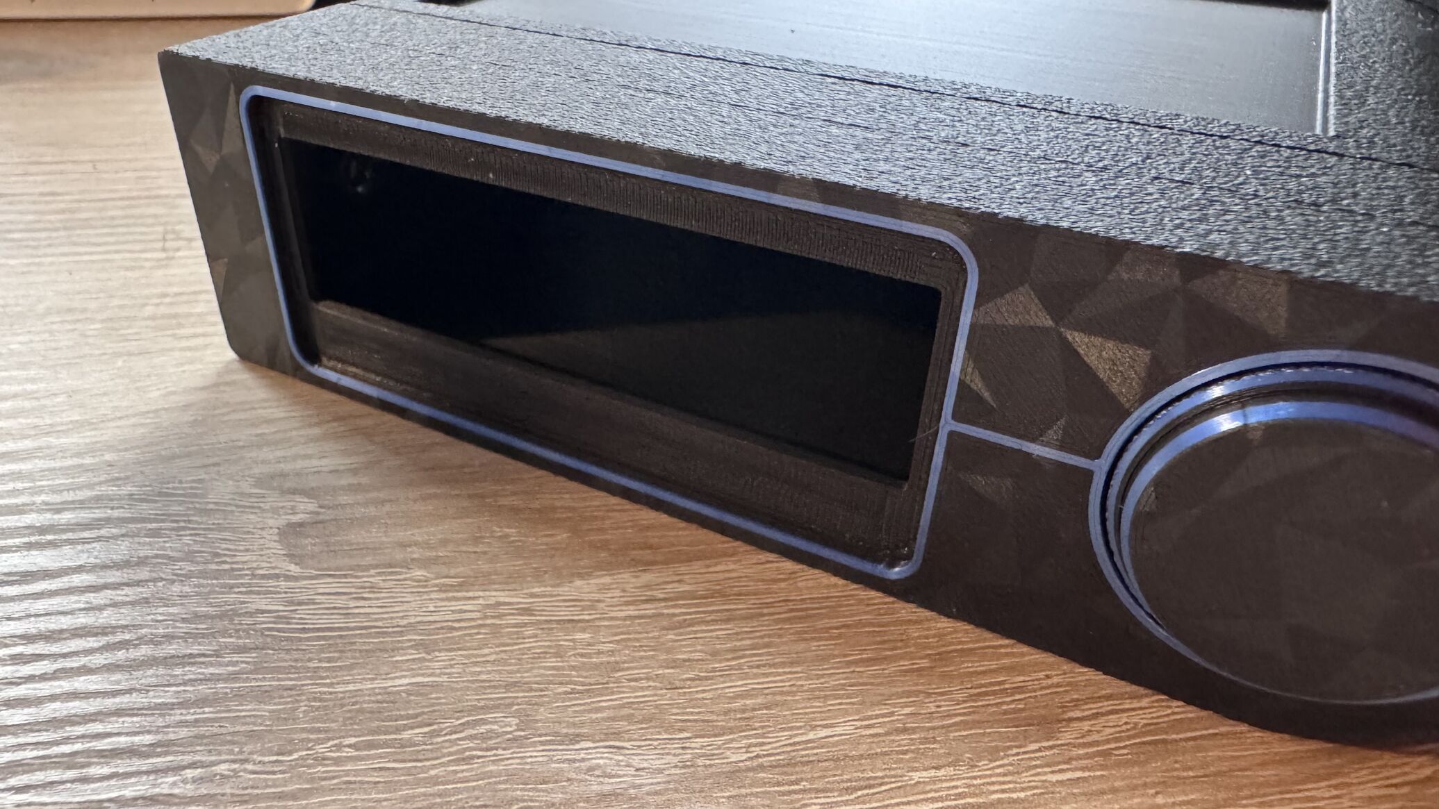

Megosztanám veletek amiket készítettem idén márciusban.
Szanálnom kell a fotóimat, kevés a tárhely...
Sajnálom hogy a barátom már nem dolgozik ott, ahol elkészítette nekem az előlap kivágásait.

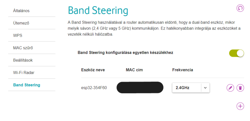

Közben megnéztem az ESP adatlapját és láttam, hogy az valóban csak 2,4Ghz-en dolgozik!
A routerem egy régebbi TP-Link gyártmányú szerkezet, ami kizárólag 2,4Ghz-en dolgozik, szóval alaposan át kellene bogarásznom a további beállításokat...
...csak nem vagyok képben, hogy mit?! Optikai kábellel érkezik hozzám az Internet (is) és LAN-ra egy kis masina konvertálja át a bejövő jeleket és fel van szerelve az is külső, beépített antennákkal. Viszont annak a wi-fi jeleit nem látom egyetlen eszközzel sem...szóval vannak bajok!
kriszpontaz
Undoroid
#1437
Nálam a munkahelyen míg nem fixáltam kizárólagosan 2,4Ghz-re MAC/IP alapján a rádiót a routeren (ONE fekete dög) állandóan kínlódott. Nem szereti az egyesített, azonos hálózatnév alatt futó 2,4/5Ghz kevert hálózatokat. Nem tudom mit használsz, de az ESP32-U csak 2,4-es hálózatot lát.
Nem tudom nálad milyen router van de nálam csak a ONE router alatt bénázik.

Sziasztok. Sima ESP32, ILI9488, PCM5102 ezekkel sehogy sem lehet FLACot lejátszani?
Ebbe 4 laptop hangszóró van,egy 2*3wattos erősitővel. Konyhába teljesen jó.

Egy kis segítség jól jönne. Maestro V6 angol verzión fut.
