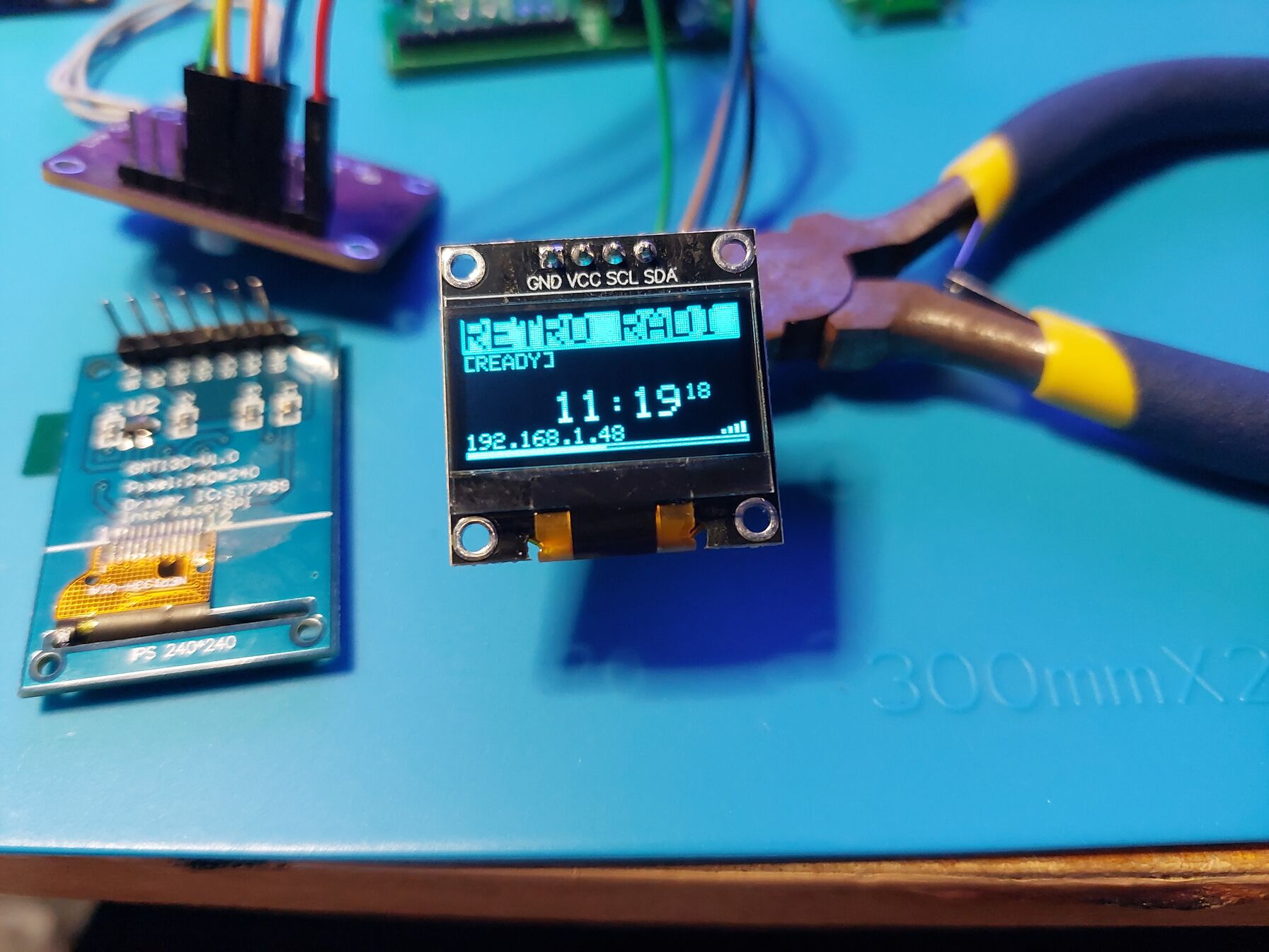

Tegnap próbálgattam pár kisebb kijelzővel a yoradio -t.
- SSD1306 kép, kép. Ezekkel egyből indult a kijelzés, nem kellet semmit átírni sehol.
- ST7789 240x240 kép. Ezzel kellet foglalkozni a legtöbbet hogy működjön. Pár helyen szerkeszteni kellet a libeket.
- 1602 I2C LCD kép. Ezzel is kellet foglalkozni, az I2C címet átírni a megfelelő helyen. -

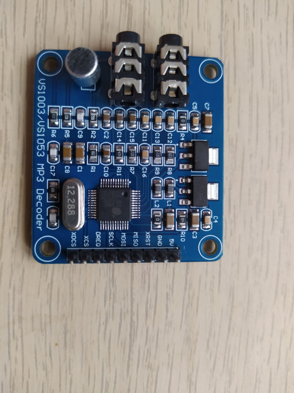

Legegyszerübb programozás terén a "karadio32" ha nem váltosztatsz az ő általa javasolt pin csatlakozáson akkor csak a "bin" kiterjesztésű fájlokat kell feltölteni, weben beállitani, és müködik.
Melyik szebb "hangú" az szubjektív! A karadio szereti a vs1053-t. A yoradio-nál ez nyügössebb, pcm5102-vel kevesebb gond van. -

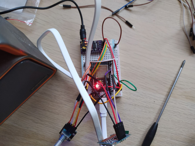

#60252516
Megszólalt az én művem is, egyelőre fejhallgatóval.

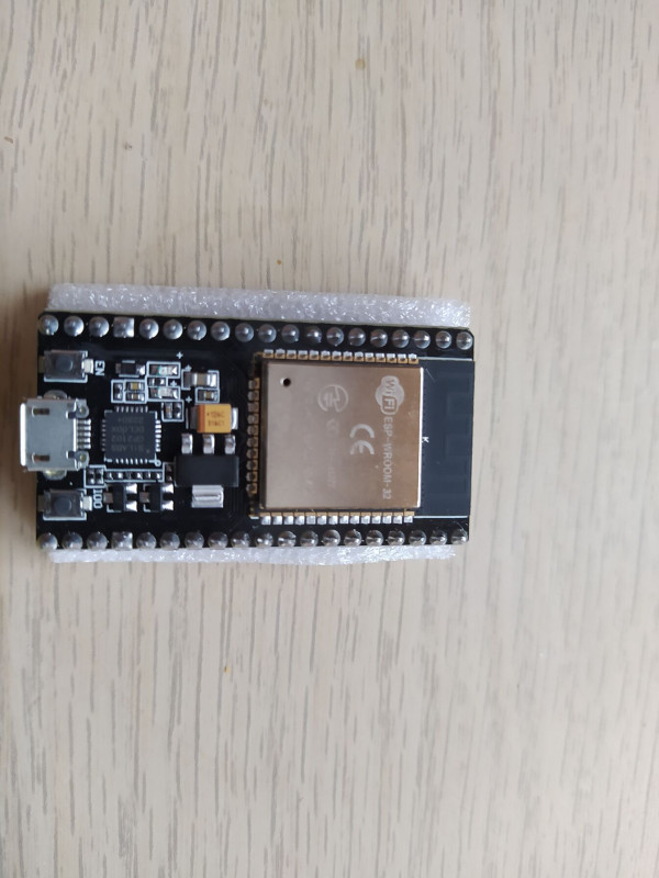

Valaki találkozott már ilyennel? 30 tűs verzió állandóan újraindul és ezzel szemeteli tele a serial monitort:
n:1344
load:0x40078000,len:13936
load:0x40080400,len⸮l⸮⸮Z[⸮⸮⸮⸮⸮K⸮⸮⸮=αKӄ⸮⸮α[⸮i⸮5⸮⸮⸮Ml⸮⸮⸮⸮⸮⸮⸮⸮⸮⸮[⸮⸮⸮⸮⸮⸮[⸮⸮⸮ϳ⸮⸮⸮⸮⸮⸮⸮⸮⸮⸮⸮⸮γJ⸮⸮⸮Σ⸮⸮⸮⸮⸮⸮⸮⸮⸮⸮⸮⸮⸮⸮h
⸮_⸮K⸮⸮^γ⸮⸮⸮⸮^⸮⸮⸮⸮⸮d_⸮⸮⸮⸮⸮⸮⸮⸮Ż⸮⸮⸮⸮⸮⸮⸮⸮⸮⸮⸮⸮⸮⸮⸮⸮⸮Z⸮⸮=⸮⸮⸮⸮⸮F⸮⸮⸮⸮⸮⸮G⸮⸮⸮[⸮⸮⸮⸮⸮⸮⸮⸮⸮⸮⸮⸮⸮⸮⸮E⸮⸮⸮⸮⸮_⸮⸮⸮H⸮⸮_⸮⸮Z⸮⸮⸮⸮⸮Z⸮⸮⸮⸮⸮⸮⸮⸮⸮⸮⸮⸮⸮[⸮⸮V⸮⸮⸮]⸮⸮Csak az e betű jelenik meg.
Érdekes, mert a led villogtatás működik, de a KaRadio32 és a YoRadio is ezt produkálja. -

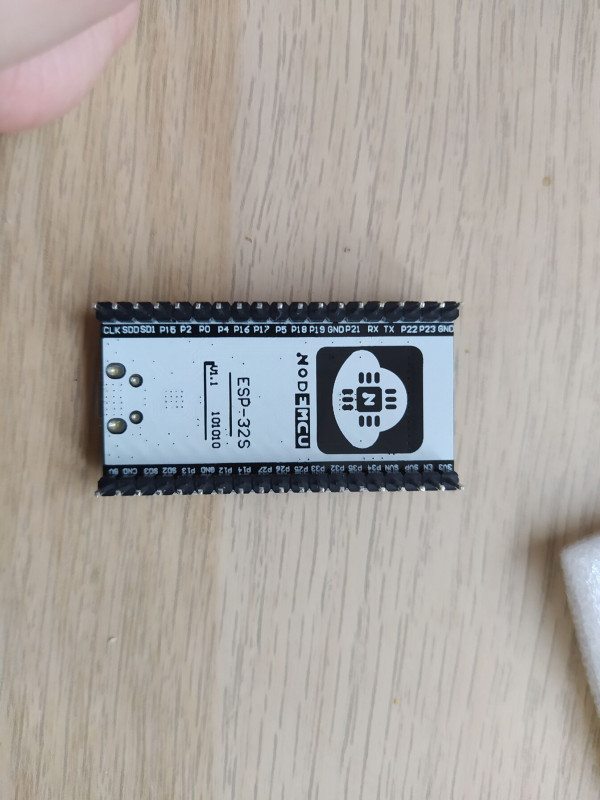

Valakinek, akinek készen van és működik, volna netán 1 eladó/cserélhető példány ami neki már nem kell?) Az sem baj, ha esetleg kicsit "csúnya"... használni szeretném csak.
bobi22

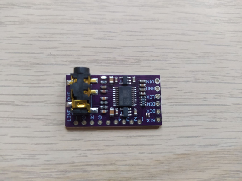

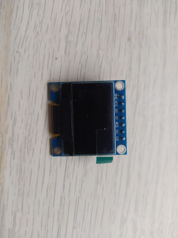

#243
Küld el a myoptions.h fájlt amit szerkesztettél!!! Ezen sok mulik! Megnézem, s ha kell javitom, utána vissza a feladonak.
Kijelzönél - D0 = SCK - ESP = P18 pin
- D1= MOSI - ESP = P23 pin
- RES = RESET(RST) - ESP = EN pin
- DC = Data Com. - ESP = P4 pin
- CS = Chip Select - ESP = P5 pin
Jelen esetben a MISO kimarad.
Az encodert is ott lehet beállítani, hogy milyen funkciora akarod használni.

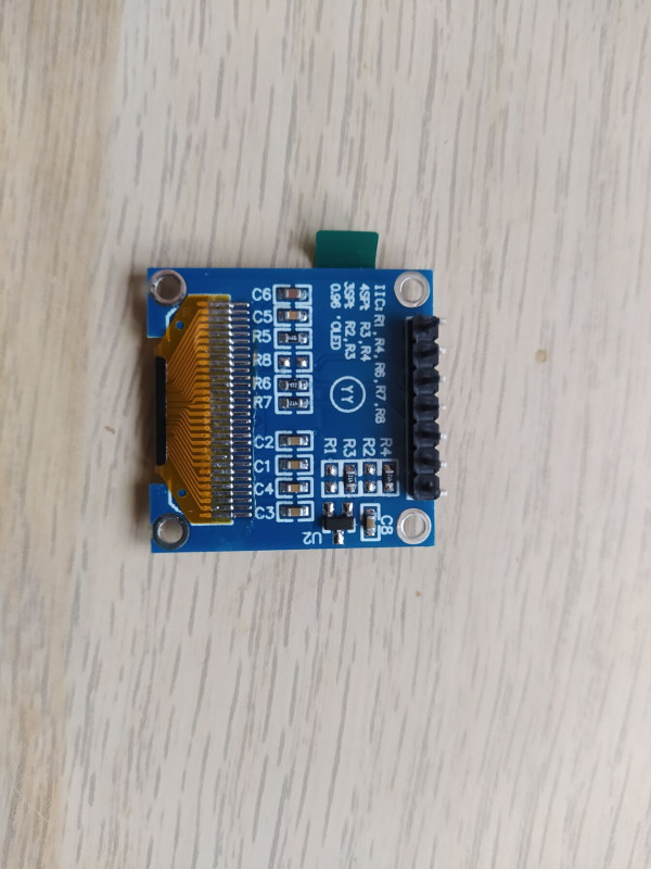

A DAC-nál mi volt a probléma? Mind két oldaláról készíts képet. Melyik 2 érintkező nem volt összezárva? De, az eszköz sztereo!
Kedvcsinálonak ez a 0,96" -os kijelző kinézete.

A 38 pines esp32 is jó. A 7 pines kijelző is tökéletes. A különbség az SPI és az I2C között, hogy az elöbbi gyorsabb megjelenést produkál. Hamár uton van a 4 pines akkor nincs értelme a forrasztgatásnak(igen smd tologatás), de a képen látható minden információ.
Kapcsolásnál nem a programra ha nem az eszközök bekötésére tenék javaslatot, hogy mit hova ha bizonytalan lennél.

Akkor a DAC- al egyezik a véleményünk. Forrasztással nincs bajom, KSGER tulaj vagyok és tudom is használni. Gyakorlatilag az encoderrel csak a csatornákat szeretném váltogatni. A kijelző sem kell, hogy többet mutasson a kelleténél. A github- os e2002/yoradio megoldása tetszik. Szoftveresen még nem használok semmit. Ez csak úgy szembejött velem, mert keresgéltem ilyen rádiófajtát. Ez az egész új nekem egy kicsit, kitartó vagyok. Youtubon láttam egy Videoton RA6363S- be volt belerakva. Én arra gondoltam, hogy egy KSGER házba raknám bele és mehet az erősítő tetejére. Ha fizikai összeállításra gondolsz, akkor először összekötök és felprogramozom, utána az alkatrészeket forrasztható próbapanelen kötném véglegesre és úgy építeném a házba.
bimbula53
jogibeer
#228
Elöször is a PCM5102-vel kevesebb gond van. Rögtön megszolal. A VS1053b -vel szemben jobban preferálom.Amennyivel többet tud azt a Yoradio szofveresen megoldja az I2S-en lévő DAC-oknál(PCM5102).
Az esp32 hátoldalán vannak a feliratok azt kell szemelött tartani. Az encodernél írtakat itt tudod azonositani.
A kijelző SPI protokolon van, vagyis 4vezetékes csatlakozást igényel.( gondolom nem akarsz forrasztgatni).
Igen van élet usb -n kivül is.
Ha a Hestortól vetted a VS1053-at akkor az nem VS1053, ha nem VS1003. Nagyitoval nézd meg a chippet. A kép VS1003-t mutat.
Ehez képest a PCM5102 jobb választás. (Én ezt is használom és nincs semmi bajom vele.)
Végezetül írd meg hogy gondoltad az összeállítást.
Szoftveresen Arduino IDE -t használod? -

A pcm1052 szerintem jobb választás lenne.
Kapcsolási rajzot tudok olvasni, de ezen nem igazodok ki.
Előre is köszönöm a szájbarágós segítséget.
És még egy kérdés: meg lehet ezeket tápolni valahogy usb-n kívül?
bimbula53
jogibeer
#226
Az alkatrész oldala lett volna érdekes. Onnan lehet megtudni, hogy gyárilag mire van beállítva. Ha azt látom tudok segíteni a bekötésnél.
Az esp32-ről is csinálj képet a beazonosításhoz.
Az encoder bekötéshez csak 1 példa: 16, 17, 5, pinek.
A 16-17 D1 és CLK, az 5 - SW.
A vs1053b-ről is kell kép, mivel több féle változata van forgalomba. -

jogibeer
#224
A 7 pines 0,96" oled kijelzöd bekötése a hátoldalon található. 4 féle üzemodban lehet használni. I2C valamint SPI protokollon müködik. Tegyél fel 1 fényképet a hátoldalról.
Az Encoderrel mi a bajod?
Switch= BTNB, Output B= BTL, A=BTR
Olvasd el a program írójának a [link] -jét. Természetesen ha valami nem tiszta kérdez segitünk! -

. Doboz is van már hozzá? Miért választotad az előre gyártott panelt? Létezik olyan változat ahol az smd-k is rajta vannak? Az alkatrészeket is kintről rendelted?
BCK/BCLK = 26, DIN/DOUT = 27, LCK/LRC = 25 az SCK = GND
Használnám a tool- t, ami a leírásban van. Az nem tiszta, hogy vannak közös csatlakozási pontok is. Azt szét kell osztani valószínűleg.
