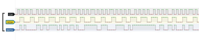

Szeretnék egy nagy segítséget kérni.
Megépítettem a saját barkács rádiómat. Sajna nem működik.
Hang egy szálse annyi sem jön ki belőle.
Pedig cseréltem vezérlő boart-ot. 2 különböző PCM5102-esel is kipróbáltam.
Forrszemek bekötve ahogy javasoltátok. Nem az ESP32 boarddal van a hiba.
Bár nem tetszik amit látok, nézzétek el, ez egy kínai 24Mhz logikai analizátor (koppintás) amivel a Pulseview-t használom.
Tehát van a kimeneten órajel, adat és LRCK is bal,jobb csatorna adat. Furának tartom a jeleket, mások logikai jeleit is néztem már azok azért szebbek.Hangom még sincs. Igaz hogy a PCM5102-es jack csatlakozóját használom kimenetnek és nem egy direktbe között PC hangszórót. Lehet az a gond hogy nem hallok belőle hangokat?
Valakinek ötlet? -
DonJoker
bimbula53
#416
Szia,
Le sem merem írni, működik!
Szétkaptam az egészet, megpróbáltam az előző rendelésből származó VS1053 DAC-ot. Ahhoz le kellett szednem az LCD-t is, de nem lett vele jó.
Az előbb újra rákötöttem az LCD-t és a PCM5102A-t és láss csodát működik!
Úgy nézem van egy csomó állomás, ami nem megy, de azért csak sikerült találnom olyat, amivel ki tudom próbálni. Folyamatosan megy.
Nagyon örülök! Mindenkinek köszönöm a segítséget!
