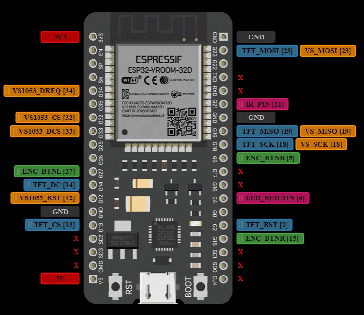

    Ha panel nélküli encodert kötsz be, akkor nem használhatod a myoptions.h generátor alapértékeket (GPIO34,GPIO36,GPIO39), mert ott pont nincs belső felhúzó ellenállás a chipben.
    Olyat pineket kell választani ahol a táblázatban az input YES és a comments-ben nincs "No internal pull-up/pull-down" megjegyzés.
    Pl. amikor teszteltem ezekre kötöttem (de ha WROVER -ed van, akkor a 16,17 nem jó, mert oda a PSRAM van bedrótozva):
    Ezért a myoptions.h -ba ez került:
    #define ENC_BTNR 16 /* Right rotation */
    #define ENC_BTNL 17 /* Left rotation */
    #define ENC_BTNB 5 /* Encoder button */
    A bekötés meg ilyen volt:

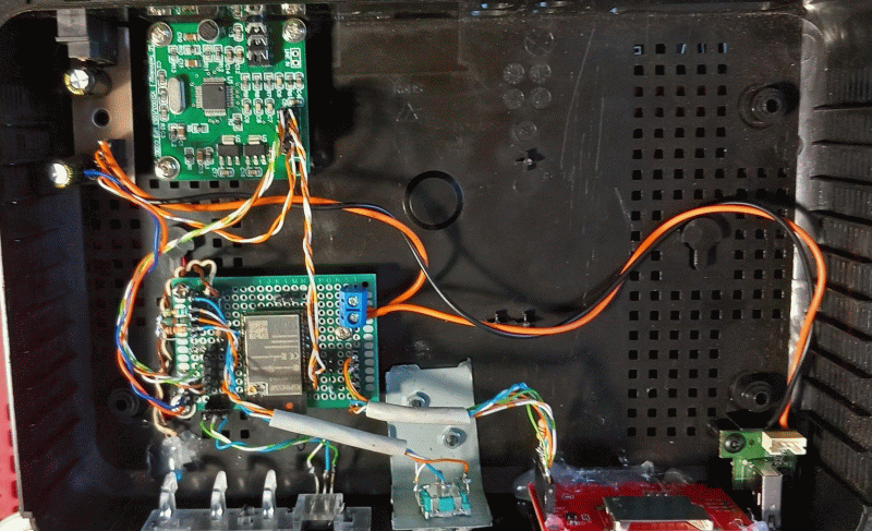

    Az elmúlt esős napok felpörgették az ADSL modemből rádió projektet.
    Felesleges alkatrészek ki lettek forrasztva, PCM és a kijelző a helyére került.
    Kondik nem fértek el ki kellett vágni a helyet az ESP32 NYÁK-jának.
    így már befért:

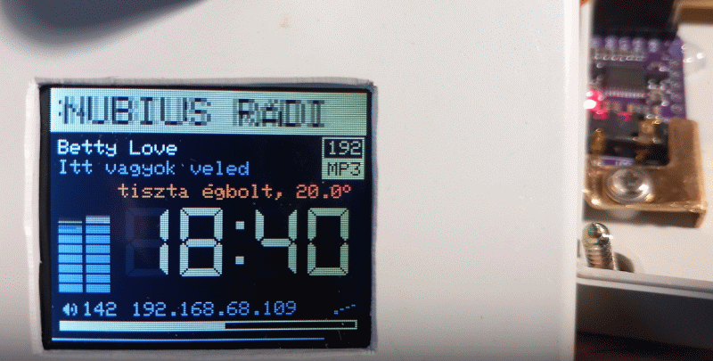

    Aztán kapott egy előlapot is:
    Eredetileg az idő, és a bitráta jobb oldalon volt, de engem zavart hogy belegörgette a szöveget ezért átraktam az utolsó sorba a hangerő elé:
    Ehhez módosítani kellett a
    yoRadio\src\displays\conf\displaySSD1306x32conf.h -ban a 23-24. sort hogy végig scrollozzon és az előadó számcím is kisbetűs lett:
    const ScrollConfig metaConf PROGMEM = {{ TFT_FRAMEWDT, TFT_FRAMEWDT, 1, WA_LEFT }, 140, true, MAX_WIDTH-6*5-2, 5000, 2, 25 };
    const ScrollConfig title1Conf PROGMEM = {{ 0, 11, 1, WA_LEFT }, 140, true, DSP_WIDTH-6*4, 5000, 2, 25 };
    const ScrollConfig metaConf PROGMEM = {{ TFT_FRAMEWDT, TFT_FRAMEWDT, 1, WA_LEFT }, 140, true, MAX_WIDTH, 5000, 2, 25 };
    const ScrollConfig title1Conf PROGMEM = {{ 0, 11, 1, WA_LEFT }, 140, false, MAX_WIDTH, 5000, 2, 25 };
    bitráta áthelyzés:
    const WidgetConfig bitrateConf PROGMEM = { 0, 11, 1, WA_RIGHT };
    const WidgetConfig bitrateConf PROGMEM = { 0, 20, 1, WA_LEFT };
    óraáthelyzés:
    const WidgetConfig clockConf PROGMEM = { 0, 1, 1, WA_RIGHT };
    const WidgetConfig clockConf PROGMEM = { 45, 20, 1, WA_LEFT };
    és a negatív óra kijelzést is állítani kellet normálra:
    yoRadio\src\displays\displaySSD1306.cpp
    120. sor
    setTextColor((network.timeinfo.tm_sec % 2 == 0) ? 0 : 1, 1);
    cserélve lett:
    setTextColor((network.timeinfo.tm_sec % 2 == 0) ? config.theme.clock : config.theme.background, config.theme.background);
    és
    setTextColor(0, 1);
    cserélve lett:

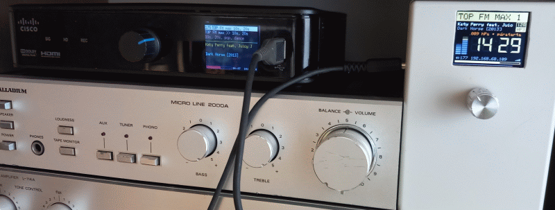

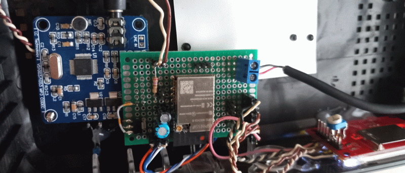

    Hétvégén kicsit átrendeztem a WROVER-es kaRadio32-t, (addig csak be lett dobva egy Telekom set top box dobozába,) kapott egy kis plusz tápszűrést, meg egy rotary encodert is. A VS1003 meg VS1053-ra lett cserélve
    Előtte:
    Utána:
    Még maradt hely egy kis végfoknak is akár. :)
    Volt egy kis egymás melletti teszt is.
