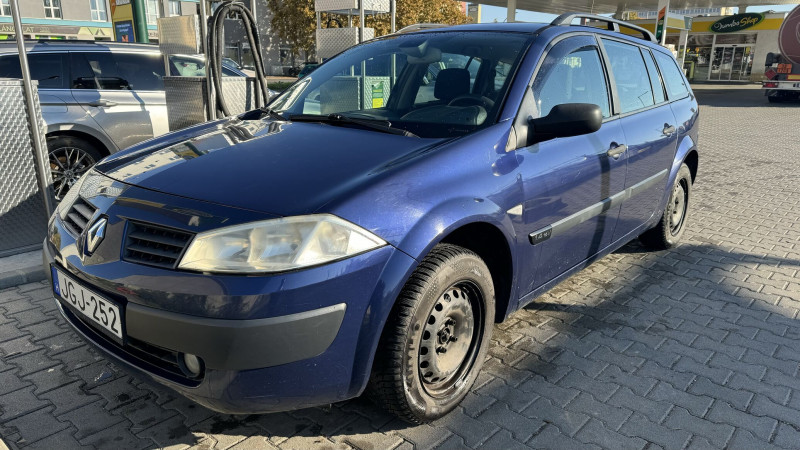

Bevásároltam Tegnap délután.
2004.06 havi, 1.4 16V, 270k kilométer. Eddig még nem volt soha ennyire dokumentált kocsim. Alufelni sapka kulcsot leszámítva minden gyári tartozék meg van még a háromszög, elsősegély, stb… tartó táska is, minden.450k-ért csíptem meg.

Rendszámot lekérdezve ez 2004.05 havi kocsi szóval nem is 2005-ös. Fotókat elnézve szép állapotú, csak a sofőr ülésen látni, hogy sok a kilométer, majd kiderül lehet elmegyek a héten meglesem, itt van helybe. Igazából a Thalia-bal is teljesen el vagyok csak mindig is tetszett a 2-es Megane, kombi kocsim meg sose volt, de jó lenne végre egy kis plusz hely.

Ha volt gazdája lehet jó vétel, de azért a 2es megane már nem is fiatal, meg nem is volt soha világbajnok, az első generációval. A ph 2 már jobb vétel. 2005.05 től vannak ph2esek.
Wiz Khalifa
2005-ös Renault Megane Grandtour mennyire ajánlott darab lehet? 1.6 16v motorral szerelt, 362k-t futott példány és sötétkék színű (ha ez számíthat).
