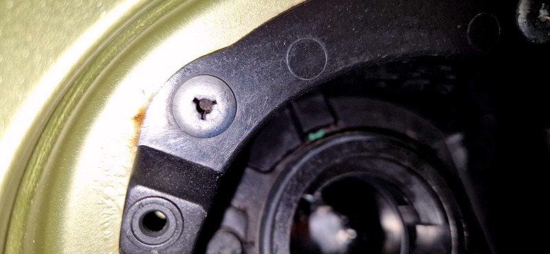

hát vagy is ez nem is szegecsnek tűnik... hanem valami spéci csavar "apró különbségek". Ez milyen csavar és milyen kulcs kell hozzá?

Kérdésem volna
Clio 2 tankbetöltő műanyag alatt rohad.
Oké, kb tipus hiba a felrakódó sártól.
Hogy lehet javítani, oké a külső műanyagot le kell szedni
Hogyan?
Van egy videó, lefúrja... na ne már, az a 3 rögzítés az popszegecs tényleg?
Nem lehet kicsavarni valami spéci kulccsal? -
