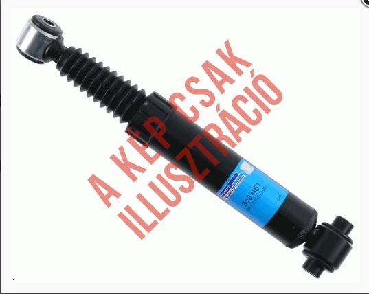

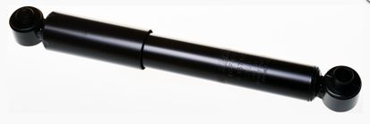

Akkor okés, rendelhető az áru.
Lesz munka a kicsivel, a hátsó traktuson több a korrózió, mint a tiszta felület, szóval gátlót és dobot cserélni kell, pótkeréken abroncscsere és felnifestés, meg a tartókonzolok és padlólemez csiszolás, rücsivel lefestés.
Csak hogy szemléltessem mik a problémák.
gooool
Igaz most anyum 206-osáról van szó, de erre biztos Ti is tudtok választ adni, a PSA topic nem igazán pörög sajnos.
Nos a hétvégén aláfeküdtem a kicsinek és a hátsó traktuson elszörnyedtem. Kipufdob elrohadva és a gátlókról is le van porladva a gumiharang.
Először a gátlók lennének cserélve, na most a gyári ilyen gumiharangos megoldás, viszont a legtöbb találat már ezt a fajtát hozza ki, mint ami nekem is van hátul a Laguna-ban.Nem probléma, ha a gumiharangos helyett az utóbbi kerül a gépbe? Mondjuk lehet tartósabb is lenne épp annak hiánya miatt.
Köszönöm a segítséget!
