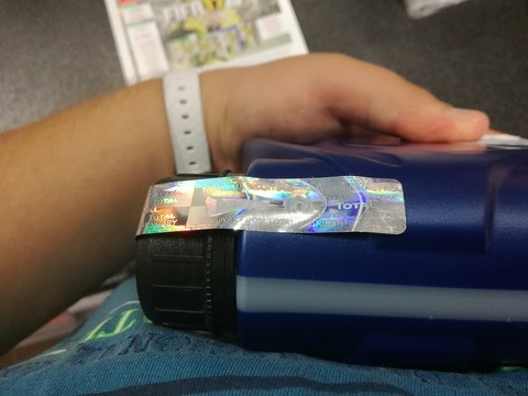

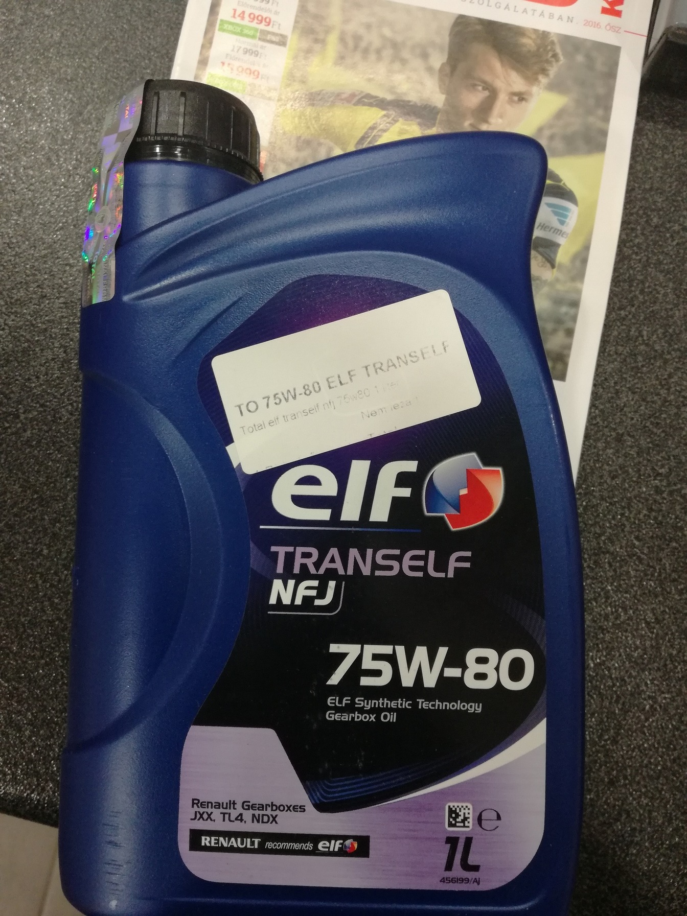

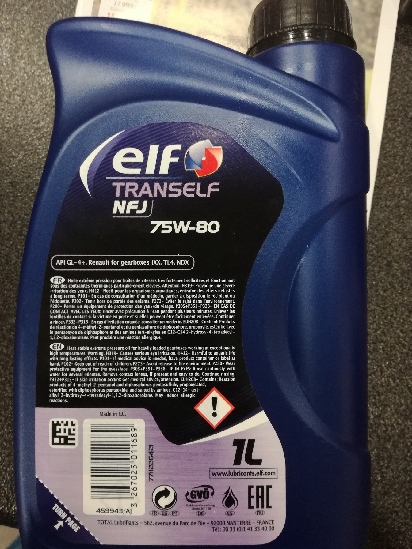

Miért gondolod, hogy hamisítvány?
Wiz Khalifa
No alkatrészek megjöttek, szerelőnek átadtam a cuccot. Remélem a vasam megjavul keddre.
Már hiányzik a portáról szegénykém...
Az olajat lefotóztam, nemsokára felteszem a képeket, kíváncsi vagyok mit mondtok, hamisítvány-e vagy eredeti.
