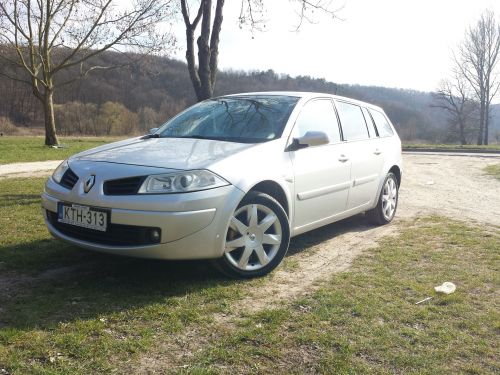

Akkor most lenyugodtam, először eladom az enyémet
Akit érdekel, egy megbízható verda ( tudom ez nem a hirdetés helye) de szeretném ha jó helyre kerülne és javítaná a francia Renault nevet..
Renault Megane 1.5 dCi 86Le Live! Premium
Fórumosoknak jól árasítva.
