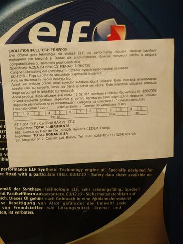

Azt írták vissza, hogy a zárjegy magyar sajátosság, ami ugyanúgy nem jelent garanciát, mert azt is hamisítják. A beszerzési forrásuk pedig a román Auto Total, amiben teljes mértékben biztosak. De ha kell, visszaadják a pénzt.
Írtam nekik, ha biztosak a forrásukban, akkor minden rendben, nem viszem vissza. -

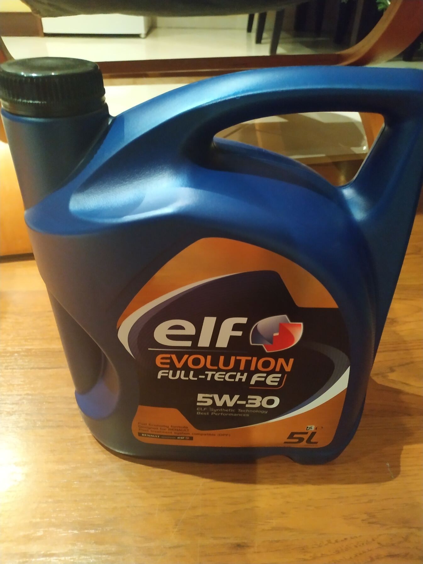

#63929
Pont ma írták, hogy náluk azért drágább az olaj, mert ők legális forrásból szerzik be. Minden más amúgy átlagban olcsóbb volt náluk.
Korrekt cég nagyon, nem tartom valószínűnek, hogy hamisítvány lenne. Évekig tőlük vettem olajat más autóba és nem volt probléma az autóval.
De holnap rákérdezek, hogy miért nincs rajta zárjegy és miért a román Totaltól szerezték be. De úgyis mondani fognak rá valami magyarázatot, amivel nem sokra megyek... -
