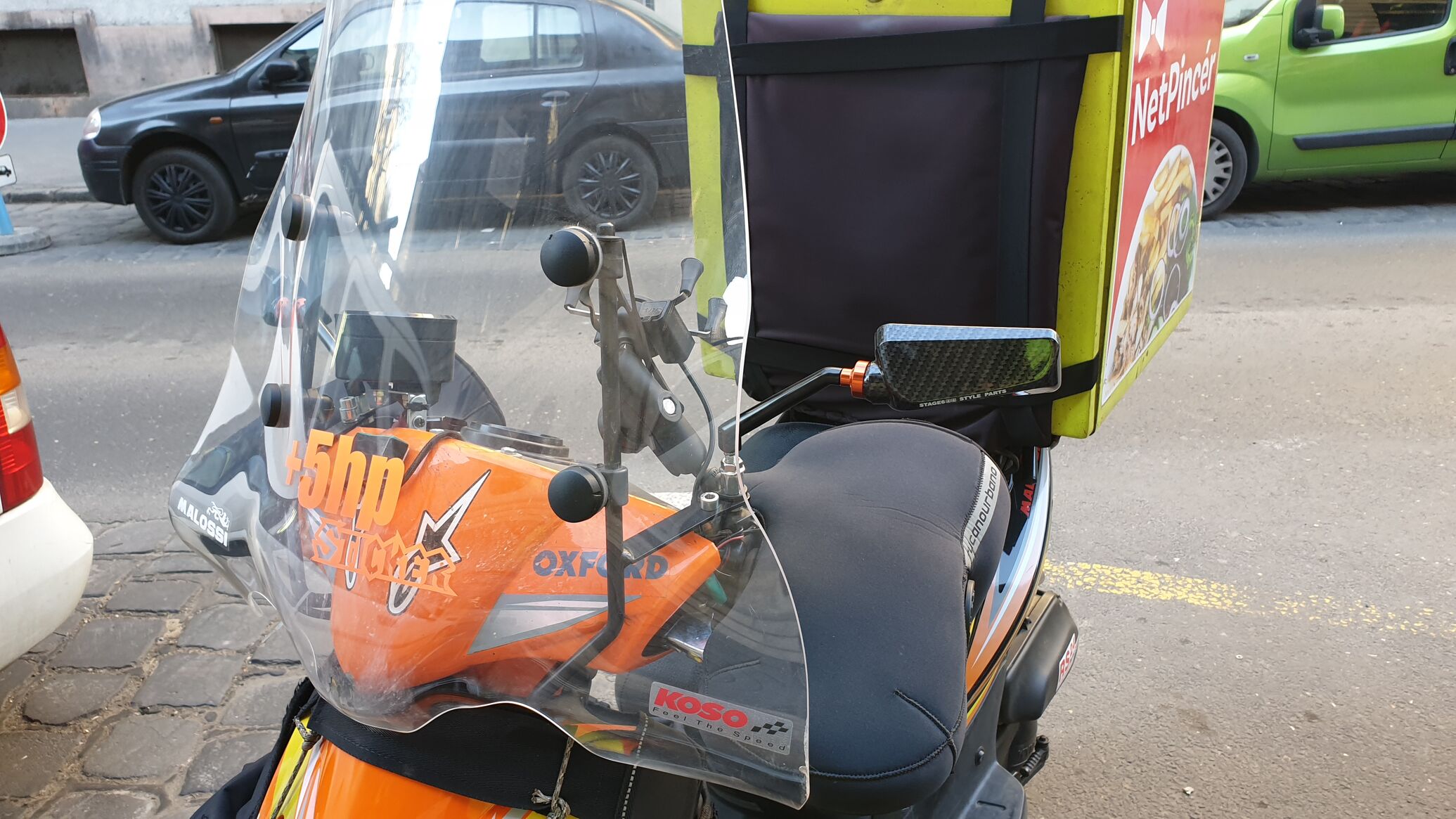

[kép] a stage 6 tükrök beváltak, ahogy felraktam ugy marad. Nem rezonál nem állítódik el. Viszont nem valami nagyok.

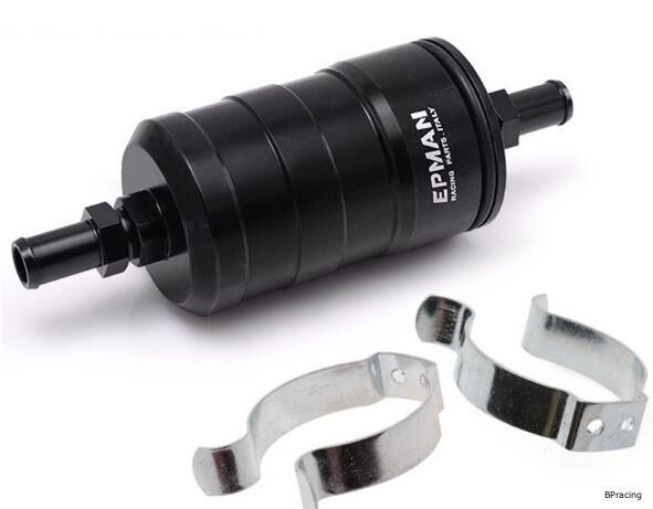

esetleg valaki nem tudja az sr 50 ditech benzinszűrőjének a csatlakozó méreteit? sehol nem találom, de jónak néz ki, bár már van itthon ami jónak néz ki, de nem az

illetve keresnék 15mm-es benzinszűrőt, még linket sem találok sehol
sajna tévedésből 15mm-est vettem

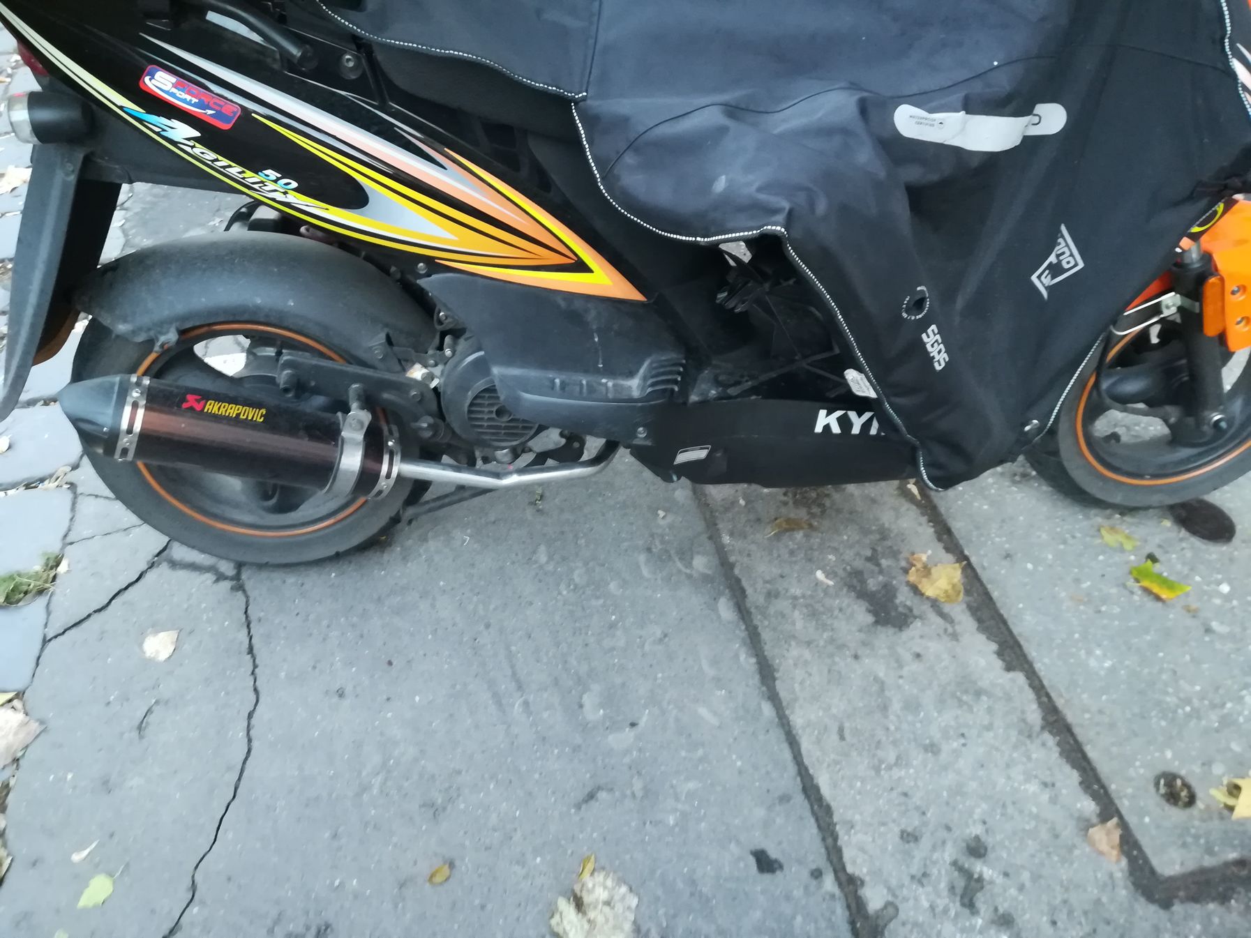

[link] ez fontos, hangos motor életet ment csak ebbe a motorba már 30k kilométert tettem 2 év alatt, de volt/van még több motorom [kép]
sáv közepén érdemes és biztonságosabb, buszsávba lehet menni de az lehet nyomvályús vigyázni kell vele.
abból a 60-65 ből nyugodtan levonhatsz 10et
hacsaknem malossi multivar van fennt egy 60as hengerrel mert akkor 65 a vége sík terepen.
nem nem fulladhat le, ott valami gubanc van, karbi tisztitás/felújítás/automataszivató szivat.
vagy valami letestel hirtelen fékezésnél és elmegy a gyújtás.
én 2,2 re fújom az elsőt 2,4re a hátsót, és mikor cserélem télire/nyárira addig nem is ellenőrzöm, ezt belefújom és ennyi, jelenleg 2 csavart láttam a külsőben, mert az egyiket elhagytam pár hete, szóval működik a dolog

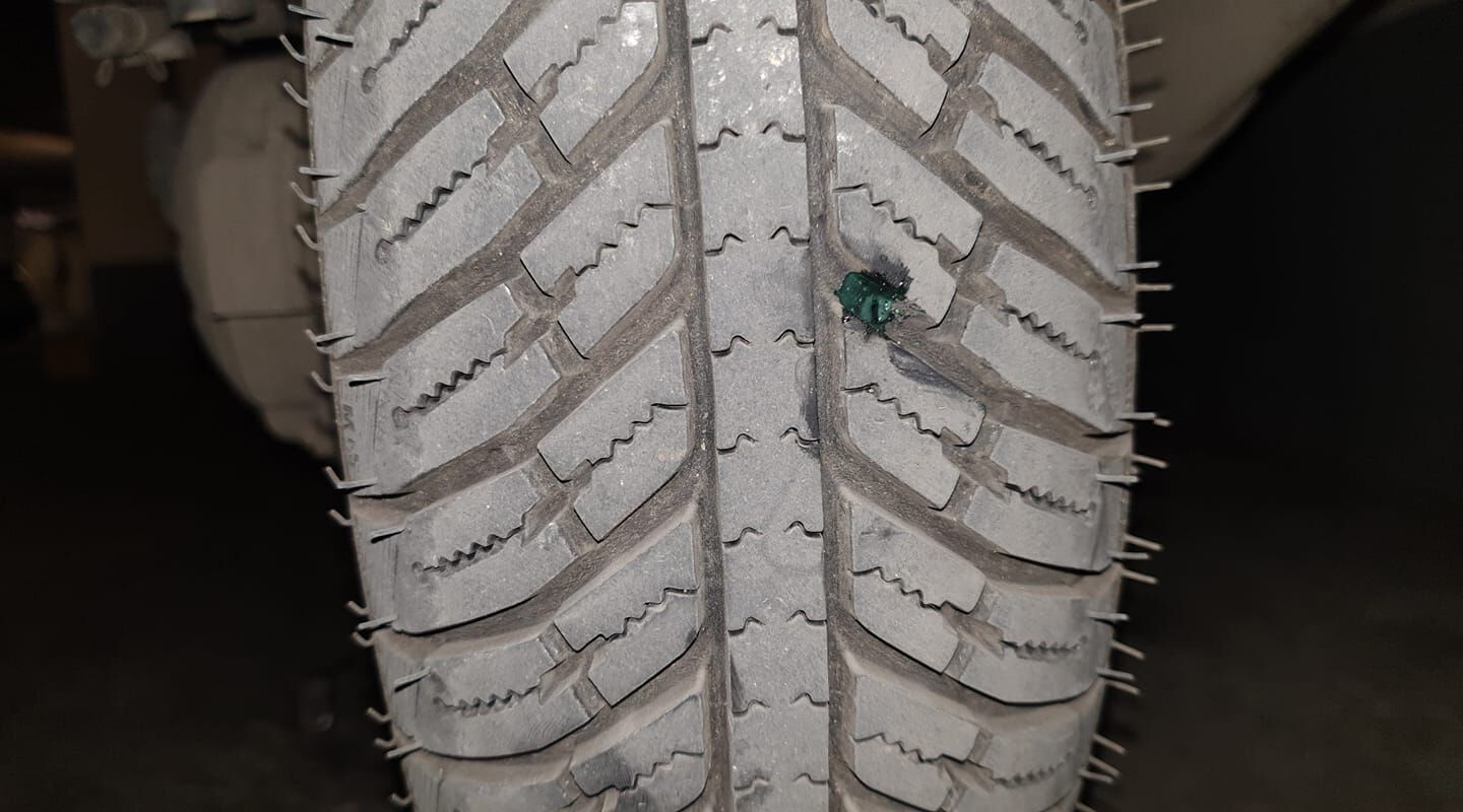

hihetetlen de, defektet kaptam én is, rajtam kívül kb mindenki kapott már, de én eddig kimaradtam
mit lehet tenni? ez a sleim+kompresszoros okosság működik? vagy külsőcsere? nem látok semmit a gumin, üvegszilánkba futottam

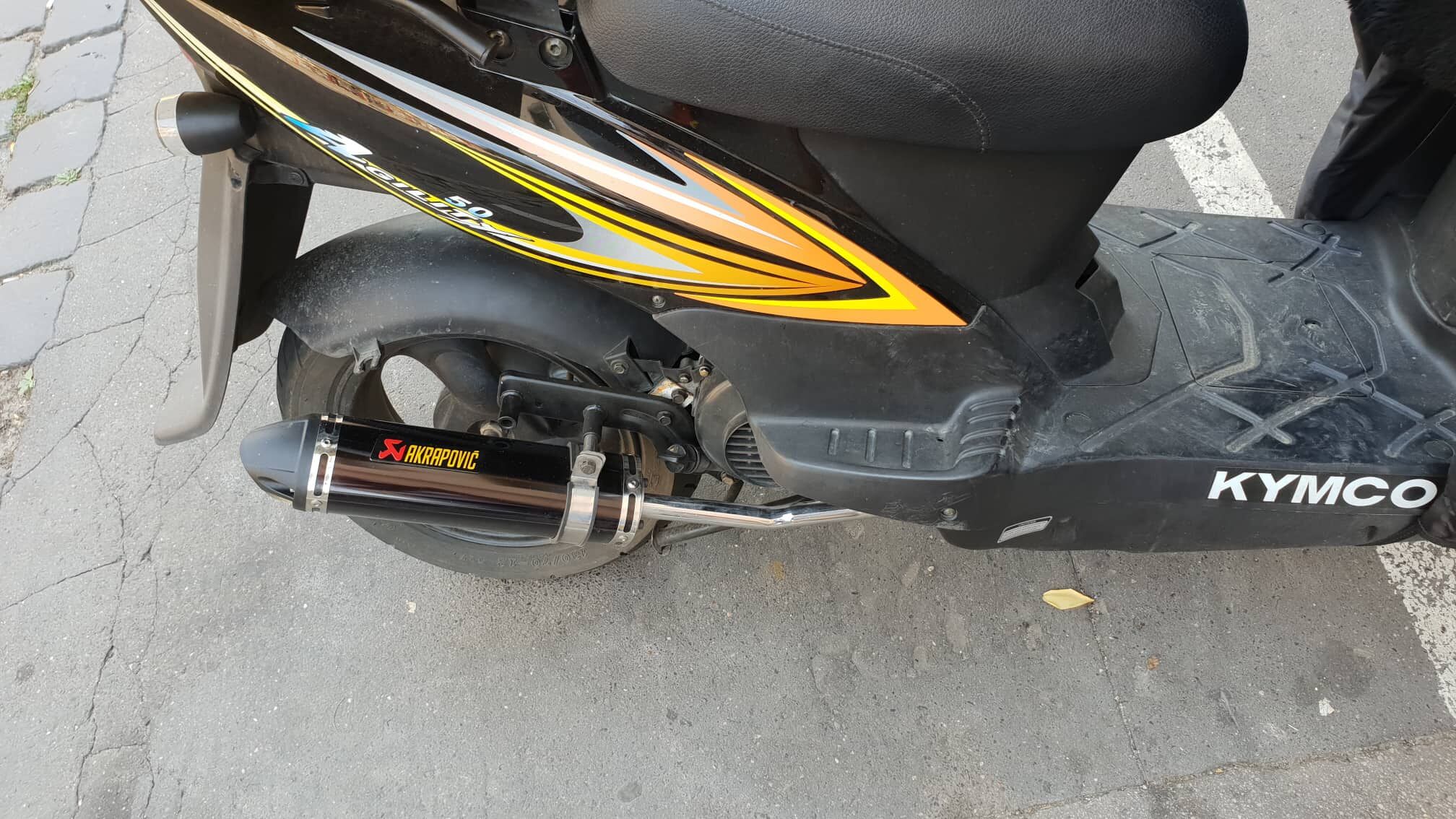

Gyári kymco sportrendszer+ aprokavics matrica aliexpresszrol. Semmit nem dob a teljesítményén viszont hallanak a forgalomban és észrevesznek nyílnak a sorok a dugóban. Nagyon mokolt hengerrel elhajlott a hajtókar nembirta. Kicsit mokolt hengerrel a nagy dobozzal plexivel a 90 kilommal dinamikusan 60al megy. Plexinelkul doboz nélkül és ha rafekudtem a motorra akkor 70et is ment.
spanglee001
Nemrossz a kymco a futárok majdnem fele kymcoval tolja. Van alkatrész és olcso minden hozzá relatív. 2.5 atlagfogyasztas ha húzod mint a hűlye. Alapjaraton nem vesznek észre a járdán se (mikor lehuzodol megallni), de van hozzá gyári sport teljes rendszer 30k ért úgy már szép hangja lesz. Én nagyon elégedett vagyok vele. [kép][kép]

hülye kérdés, de sikerült találnom telefon tartót, de kormány szerelhető, ott meg nincs hely
hogyan tudnék a visszapillantó felfogatására eszkábálni egy kormány méretű csövet amire ráfogassam?
próbáltam szigszalaggal megvastagítani a kormányszárat nem volt sikeres
valami ötlet?
