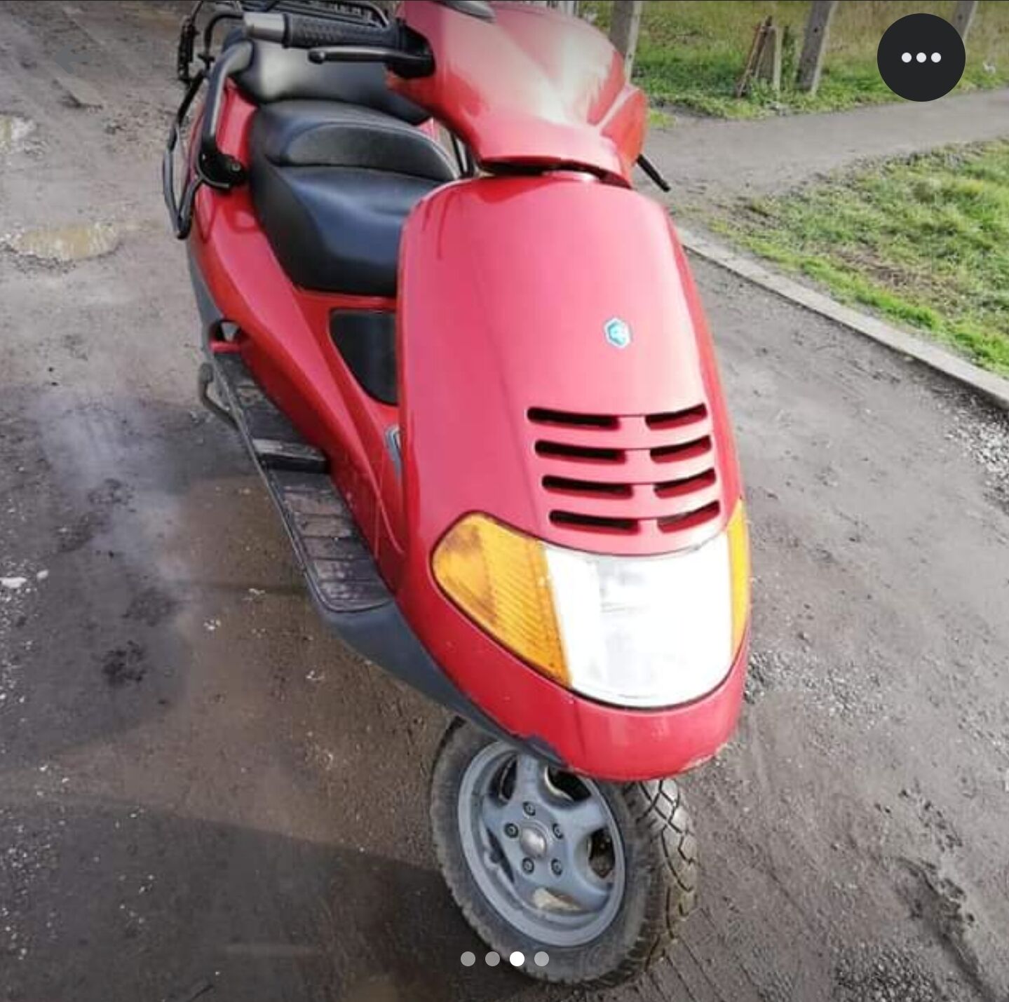

Tudja valaki, hogy meddig gyártották a piaggio free-ket dobfékkel?
Furcsállom, hogy ezen a 2006-osnak titulált gépen még az van, holott a neten jóval öregebbeken tárcsafék van már.sniphoe: Köszi!

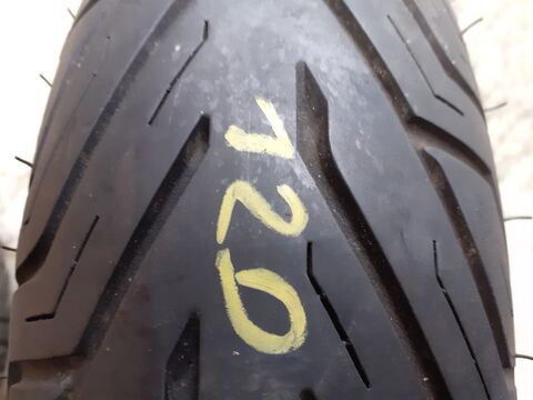

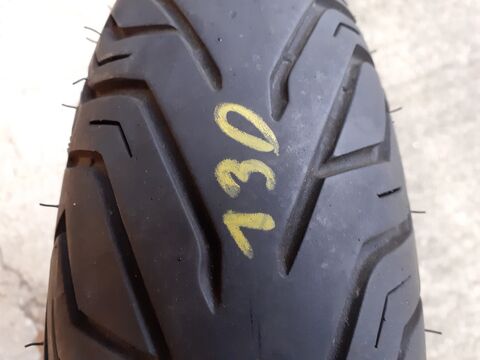

Jol dontottel. Ez premium gumi 3 ev alatt ha nem kapott extrem uv-t nem tud kikemenyedni.
Sracok, mutassatok nekem 10.000 alatt 120-70-12- es meretben uj gumit?
Hatezerert szerintem meg Vee Rubber sincs.. A kollega ezzel a merettel kereste, a hatso meg 130as.

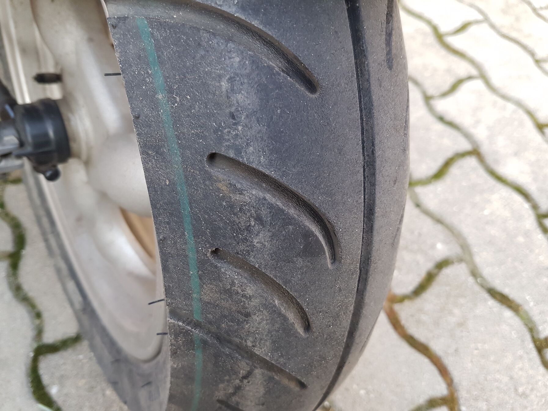

En 15.000 ert vettem az enyemeket szinten hasznaltam. Uj aron a szett 30.000 korul lett volna. Michelin City-t vettem en is. -
NYPD
Hát nem tudom. Végigtúrtam a marketplacet meg a jofogást is, ez 2018-as gyártású, a képek alapján rendben van, eladó szerint puha is, meg amúgy is city gripet vettem volna, ha nem így, akkor 28-ért a kékholdban. Amire nekem kell, arra a pár hónapra, nekem megéri. Meglátjuk ha megjön, keddre ideér azt mondta a nő, holnap feladja.
NYPD
nod1
Kerdezni is akartam, hogy mi lett a kilometeroraval. De ha a spiral mozgatasara nem reagal, akkor sanszos, hogy azt kell majd cserelned. Nem art neha kenni egyebkent ezt is, meg a meghajtot is. Nemelyiken erre a celra van is zsirzopont.
Gumid nem nez ki jol. Az en Agilitymen is ilyesmi vagy meg rosszabb gumik vannak. A tavalyi szezonban nem fert bele a csere, csuszott is esoben. Ki van kemenyedve a futofelulete is, igy semmi tapadasa nincs mar. Ha meg negyed evnel tovabb megtartod, akkor szerintem csereld. Nekem most a Ciakra fullos teligumi ment, igy az Agilityre megint nem tudtam volna gumit tenni, de talaltam a neten egy szezont futott markas szettet, igy lecsaptam ra. Mivel nem tervezel vele hosszu tavra szerintem igy felesleges beruhaznod uj gumikra. Megneztem, marketplacen hirdetnek egy szettet 13-ert. Ha jo a DOT, es van meg profilmelyseg en arra szavaznek( De mindenkeppen kell rola kozeli kep a futofeluletrol ). De persze a te dontesed, szerintem eladasnal nem fogod viszont latni a 30-40 ezres gumiszettet, amire most beuhaznal. -

Biztos jobb lenne két új cipővel, de nekem már sajnos kicsi. Bp-en lenyomnak sok helyen, pakolni se nagyon lehet bele, na meg nem is túl nagy, a térdem néha beleakad a kulcsba, szűkebb kanyarnál meg a lábam ki kell tenni, mert beleér a kezem a combomba
Na meg két személy ugyebár off. -

Így, hogy összeszedted a javítási listán a hibáit, még így is el tudod adni egy jól látható összegért szerintem mert keresett típus. De amiket felsoroltál, az azért bőven benne lenne annyiban, hogy eladásnál nem biztos, hogy megtérülne. Én most vettem téli gumikat a Ciak-ra, nem is merem elmondani, hogy mennyibe került. Mondjuk én hosszú távra tervezek vele, máskülönben nem is éri meg az ilyen beruházás.
Mondjuk, ha tennél rá két új gumit, az annyit dobna rajta komfortban, agilitásban, hogy lehet újra beleszeretnél.

Piaggio Hexagon talán? Nagyon rút szegény járgány
