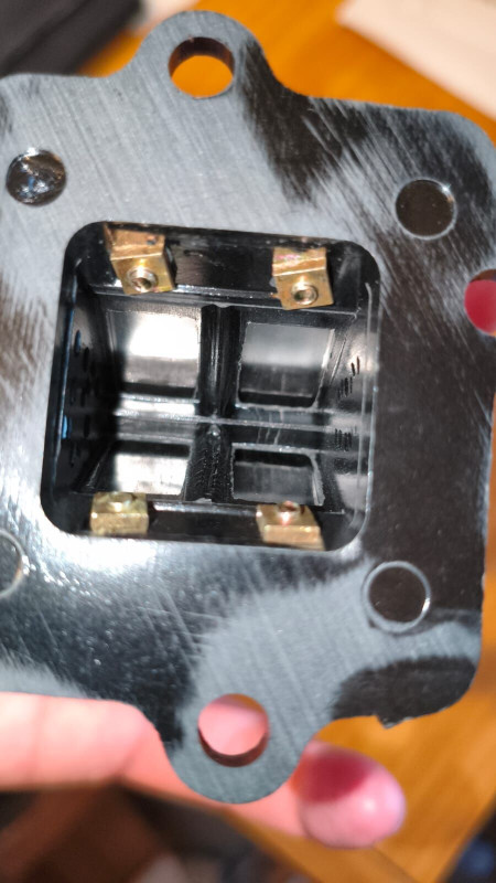

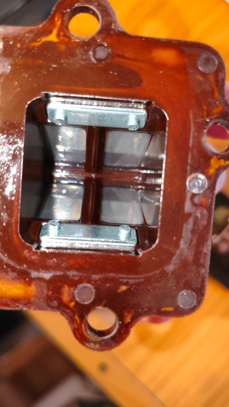

Itt találtam egy cikket
"Összeszereléskor a megfelelő tömítettség érdekében tegyünk egy új tömítést a membrán és a blokk közé. Ezen a filléres alkatrészen nem szabad spórolni, hisz a használat során a papírtömítés tömörödik, így eleve egyszer használatos. A szívócsonk és a membránház közé nem szükséges semmi féle tömítő anyag, mert a szívócsonk alján egy gumi O-gyűrű szerű kialakítás található, ami garantálja a megfelelő tömítettséget." Akkor már nem értem.
Ez most a szívómembrán tömítés vagy szívómembránház tömítés , nem mindegy

Vettem új szívócsonkot. Ez a régi eléggé repedezett volt .(ezért cserélem, képen a régi van)
Levegő szűrő házat kellett cserélnem, mert elszakadt. Nem szeretném, hogy a szívócsonk is elrepedne. Akkor mehet alá a tömítés.
Érdekes ez, mert amikor a hátsó hajtásnál cseréltem csapágyakat egy zégergyűrű volt hézagoló alátét helyett rakva. A bolt szerelője tette bele, mert 500 km után kerék csapágy csere volt. Utána én cseréltem. Megkérdeztem a keeway kereskedőt és azt mondta, hogy semmi hézagoló nem kell. Hát pedig volt egy kis mozgása a tengelynek, én normális hézagolással beállítottam. Ezért inkább én javítom a robogót. Sok mindent megcsináltam rajta. De Jó tudni, hogy mégis mit és hogyan kell pontosan...

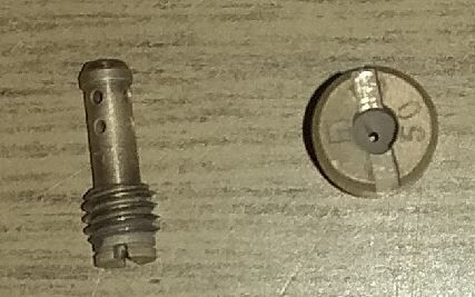

Keeway f-act 50 2t robogóm van. Két hete félig elszakadt a levegőszűrő ház ahol a karburátorhoz csatlakozik. Lényeg, hogy azt cseréltem.
Most a probléma az, hogy olyan mint ha sok benzint kapna. Az autómata szívatóra gyanakszom. Csak érdekes, hogy pont most .Közben megnéztem a szívó csonkot [kép] , van néhány repedés. Most rendeltem szívatót és szívó csonkot és tömítést. Néztem, hogy 4 db csavar van amiből 1 db csavarnak nincs feje. Illetve megnéztem a keeway.hu , hogy más cikkszáma van annak a csavarnak. Más infót nem írnak. Kérdés ezt a csavart , hogy lehet kicsavarni és milyen csavarral helyettesíthető? Mert akkor azt valahonnan be kellene szereznem.
És még egy probléma Ez már nagyon régi, a tűszelep és a fészek. Gyárilag fém a tűszelep, én később gumisra cseréltem, ez is egy kész szívatás volt .. Rájöttem, hogy a tűszelep nem olyan volt mint a gyári ezért vettem komplett tűszelem+ház. Kis idő után volt ,hogy haza értem és aztán újra mennem kellett volna a robogóval, nem indult. Rájöttem hogy ez az új tűszelep feltapad random módon. Vissza raktam csak a fém tűszelepet ami nem zárt tökéletesen, de nem is tapadt fel. Benzin vagy a tűszelep gumi minősége rossz passz. Lényeg van normális tűszelep +fészek? Sehol nem találok. Normális minőség és nem akad fel.

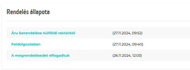

Ez érdekes. Amikor megrendeltem a sisakot, az ára hirtelen 39300Ft lett. Most néztem a weboldalukat, hogy hol tart a rendelésem, most meg akció 28190Ft.Én meg fizetek 35200Ft-ot + szállítás https://www.insportline.hu/72144/flip-up-bukosisak-w-tec-banelmeda/m-57-58#reference
[itt tart a rendelésem]

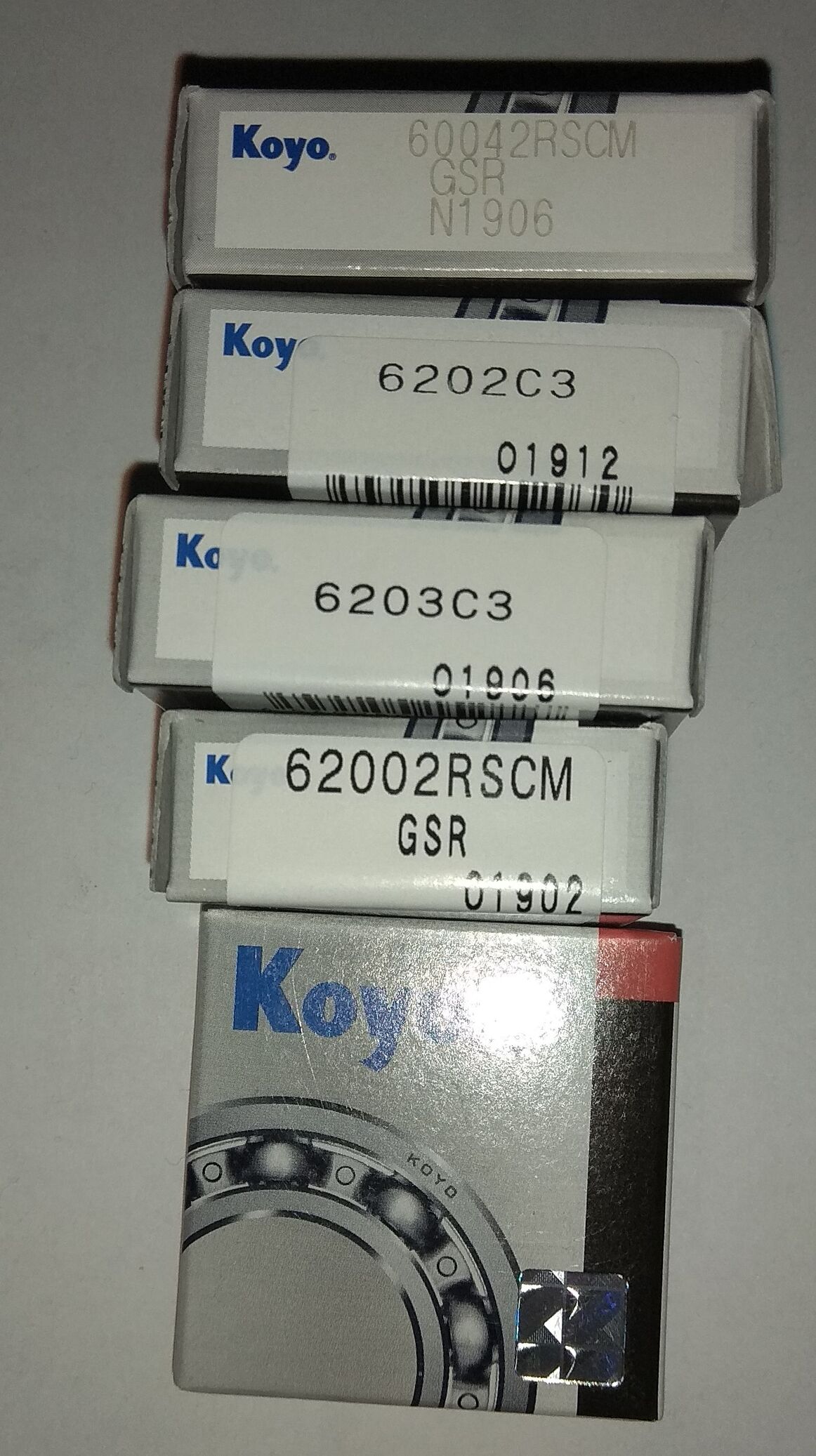

A koyo:
6200 2RSCM GSR (ezt hozták)
6004 2RSCM GSR (ezt hozták)
6202 C3 (ezt hozták)
6203 C3 (ezt hozták)
6202 2RSCM GSR FG (most jött)
6203 2RSCM GSR FG (most jött)
6204 C3 (most jött)
638 2Z (most jött)
A kérdés, hogy ide mi lenne a legjobb választás? Pontot szeretnék tenni a végére.

Rendeltem a c3-as csapágyak helyett, épp most kaptam meg. [6202] [6203] Ezek a régebbi csapágyak [kép] 6200 és 6004-es. Ezek az újak [kép] . Az újakon 2RSCM GSR ez rendben van de még van FG is, ami műanyag kosaras.
[Itt] a weboldalon szó nincs műanyagosról. Ez mennyivel sz@rabb?
A számlán is csak annyi van, hogy 6203 2RS*KOYO
A porvédőket úgy is ki kell szednem.
Esetleg más is tudna segíteni ebben, mert akkor visszaküldöm nekik. Kicsit elegem van már ebből a csapágyból. Nincs normál belőle? Amennyit találtam róla, hogy halkabb stb. -

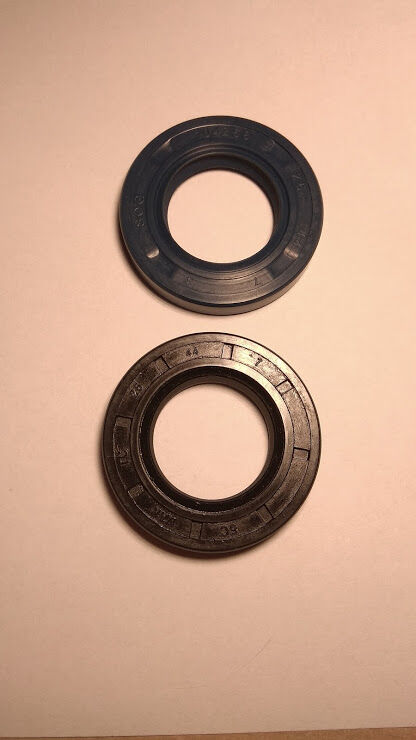

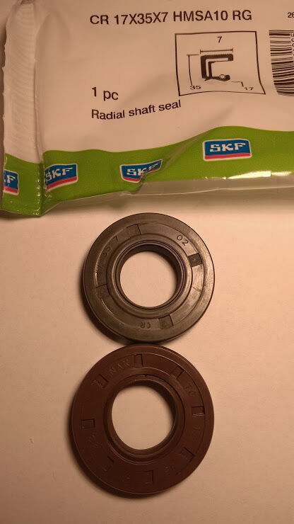

Egy kis segítség kellene csapágy és szimering ügyileg. Cseréltem csapágyat és szimeringet is. A gondom az, hogy amit rendeltem szimeringet a [1. "variátor tengelynél"] pici olaj folyást tapasztaltam. Körbe jártam a várost, de itt lehetetlen normális és reális áron csapágyat és szimeringet kapni. Neten is próbáltam, de nem jártam sikerrel. Amit kaptam hozzá [17x35x7] skf CR 17x35X7 HMSA10GR (Made in China)
, ami volt az NAK 17x35x7 3c TC. A [kerék tengelyhez] is vettem. (felsők az újak, az alsók voltak benne eredetileg) A csapágyat bele se mertem rakni a 6202-est. Ami volt benne FAG 6202 H05 19 PT , most van FAG 6202-C-22 0254 NO906 ezt kaptam. Koyot szerettem volna, de 1 db-ot nem hoznak. Valaki tud jó boltot, webáruházat? Illetve ez az skf szimering jó lehet helyette? Mert akkor ,csak kicserélném. Az [skf-ről] ezt találtam. Csapágyból SKF-et akartak adni 6202-2RSH 29 (olasz) 2500-3000Ft. -

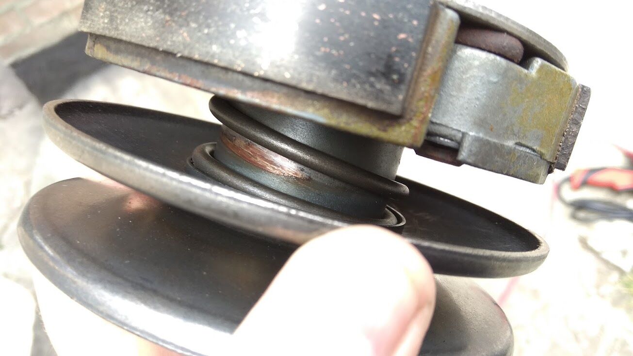

"és a kuplungon olyankor a hátsó variátor rugó hozzáér."

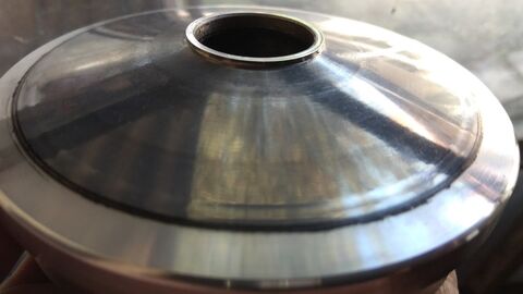

Na ezt nem egészen értem. [link] Ez még előző kuplung képe, de most is ez látszik."Igen, az eléggé kókány munka, ha valaki hézagolásra zégergyűrűt használ."
[link] [link] [link]"Ha kitakarítom és egy kicsit bekenem szilikonnal teljesen jól indul, amíg le nem rakom,"
Ez a rész sem világos, hogy pontosan mit kensz be szilikonnal.Csak egy pici szilikont kaptak a görgők.
Gondolom jobban csúsztak.
"A lapolódás (kockásodás) eléggé gyakori jelenség egyébként a görgőknél. Ha valami gyatra minőségű (puha), akkor pedig különösen."
Most a "gyári" görgők vannak benne. Előtte a 6,3gr-os azért többet kibírt. Elvileg az is gyári, mondjuk ez a kókányolások miatt már azt sem hiszem.

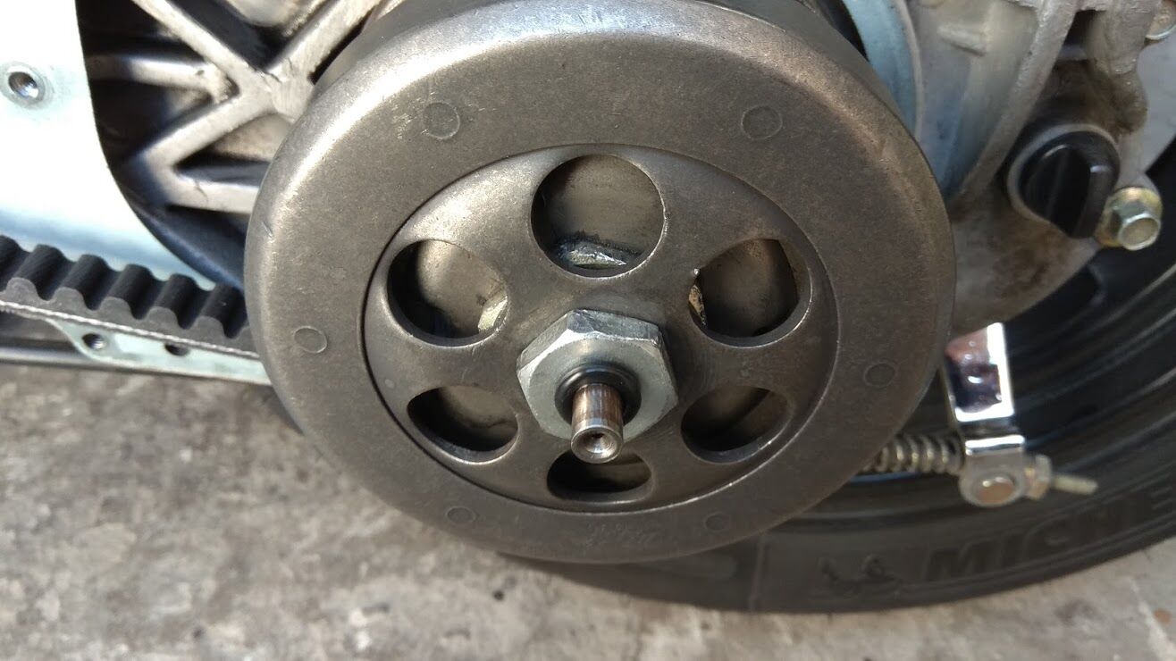

Az mitől lehet, hogy induláskor kicsit rángatva indul és a kuplungon olyankor a hátsó variátor rugó hozzáér. (nyikkan) Ha bemelegszik nincs ilyen. Ezért cseréltem variátort, kuplungot és szíjat is. Ami érdekes volt, hogy 6,3gr görgők voltak benne(a kereskedésből így vettem és én nem piszkáltam), eredetileg 5gr-nak kellett volna lenni. [link] Ezt a Keewaynél meg is írták. [link] Cseréltem kuplungot (maradt a variátor dob és a röpsúly kpl.). Most pedig a hátsó hajtás csapágyai is cserélve lettek. (ami érdekes, hogy [link] a 6202-es csapágynál nem kéne semmilyen hézagolás és egy zégergyűrű van, gondolom a "szerelő" rakta bele)
Szintúgy előjön ez a "hiba".
Összefoglalva teljes variátor cserélve (5gr. görgők), szíj, kuplung, csapágyak. Ha kitakarítom és egy kicsit bekenem szilikonnal teljesen jól indul, amíg le nem rakom, és legközelebb indítom, akkor már előjön. Ahogy néztem 2 görgőnél lapos kopás van, mint ha nem akarna gördülni, csak csúszni.Más: az NTN csapágyak azok mennyire megbízhatóak? A Koyo jobbak?
Előre is köszönöm a segítséget.

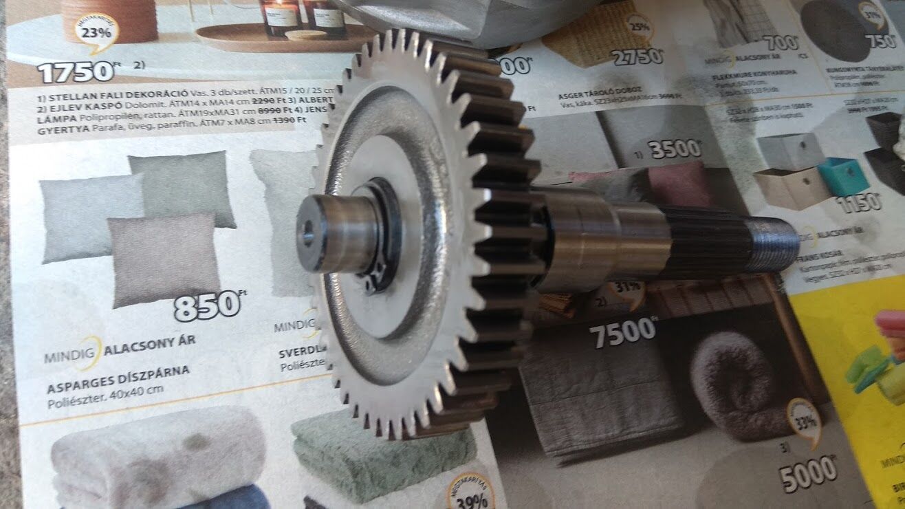

Kicsit szétkaptam a robogóm hátsó hajtását.
[kép] [kép] [kép] Ami nekem érdekes volt, hogy az áttétel fogaskeréknél csak egy csapágy van.
A másik, hogy a kihajtó tengelyen egy zégergyűrű volt
, a keeway oldalán lévő rajzon semmi nincs. [link] A zégergyűrű eleve lötyög a tengelyen, gondolom a szerelő rakta bele, még amikor összerakta, hézagolás gyanánt. A 6202-es csapágy már elég a végét járta. -

Dekni csapágyat is kellett cserélnem (az is be sz@rt, csak utána vettem észre, amikor a variátort kicseréltem), hirtelen kellett, elmentem a legközelebbi boltba, ahol nagy táblán SKF csapágy reklám. Szóval mutatom, hogy ilyen csapágy kell, és mondta, hogy japánba
van az jobb ez a régi meg már tönkre ment kuka. Uccsó darab. 2500ft lett volna és 2000 adta ide. De rendes.
(persze számla nélkül) Lehet nem japán, de neten max. egy ezres lett és a varióval együtt megkaphattam volna.
Pedig bennem volt
, hogy rendelek de ez van. Most egy ellenőrzés céljából levettem a deknit és a tengely rozsdás.
[kép] Ez már a letakarítás utáni kép. Előtte annál a sz@r csapágynál nem volt ilyen. Ezért általában netről rendelek. Ebből az árból, még ha a netről rendelem is kijött volna. Rozsdás volt a csapágy belső gyűrű felülete. -

Hézagoló alátét [kell] . Úgy néztem, hogy a kuplungnál teljesen lemegy a szíj (alapállapotban teljesen kimegy a kuplungnál), viszont a variátornál nem megy ki teljesen.
Megjött a görgő szett [kép] [kép] Ezek 6,24-6,29gr között vannak. Ránézésre is minőségibbnek tűnik. Kicsit meghajtottam, az óra szerint 68km/h 9300rpm volt. (lehet volt egy kis hátszél
) Átlagban 64-66/9000rpm körüli. Az a kis perem fojtás lenne, hogy ne tudjon összezárni a variátor. Egyébként semmit nem jelent, mert jobban így se megy feljebb a szíj. Szóval ha engedné hátul, akkor a variátornál sem lenne akadály. -

"Abból a peremből ahogy elnézem elnyel valamennyit a külső tárcsa, de nem egy szerencsés dolog. Megmondom őszintén, hogy én még nem is találkoztam ilyen variátorral." Ha a régit nézed, akkor nem nyel el semmit abból a peremből, pont oda kerül a hézagoló alátét. Az újnál nincs és a másik tárcsánál nagyobb is a bemarás. Kérdés,hogy a kuplung miatt nem megy ki jobban a szíj? Egyébként most meghajtottam egy kicsit és végre gps szerint 64 (óra szerint 65-66) volt 9100 rmp Max. (régi görgőkkel) -

Ezekkel a régi görgőkkel ugyan úgy megy mint régen. Annyi különbséget vettem észre, hogy az 5gr-al óra 60-nál 7900-8000 rpm a 6,3gr-nál meg 8400-8500rpm fordulat. A könnyebbel hamarább kimegy, viszont "harapósabb" a régi görgőkkel.(sokkal jobb a menettulajdonsága) Ami infót kaptam, hogy a fojtás kiszedésekor a "motorhoz kellett volna, hogy legyen gyárilag fojtatlan könyök és a hozzá tartozó tömítések, nagyobb főfúvóka (70-es) és könnyebb görgők (5g). Ha ezt mind kicserélik, valamint kiszedik az akasztó gyűrűt, akkor nevezhető szakszerűnek a fojtáskivétel." Ebből én csak a kipufogó vakcső levágást láttam
. A varió peremre meg azt a választ kaptam, hogy ennyire elkopott. Ezt nem tudom, mert sok helyen pont ilyen kép van felrakva. [link] Mint ha, ez is folytás lenne.

csúszna a szíj. Leszedtem a deknit és a kuplung tárcsát, ha be nyomom, akkor egyenesen jön nem fordul el egy kicsit, illetve a kuplungnak (tengelynek) kicsi fel le mozgása van. A variátornál látok kopást, a szíjnál 16mm mértem. Néztem alkatrészt [variator] [kuplung] [szíj] nem gondoltam volna, hogy ennyi idő alatt elkopjon. Normál használatban volt a motor, nem volt széthajtva. Akkor a szerelő (hívjuk szerelőnek) jól meghúzta a csavarokat, eléggé le van sarkalva a kuplungnál. A variator és a szíj ár még okés, de a kuplung az már nekem sok.
Gondolom a kuplung tengelynél lévő csapágy is csere.A kerékcsapágyhoz képest még sokat is bírtak ki.

itt van jelölés
Ez az új
Az a stift mire való?

(a kínai fele ennyire volt, és a szemétben landolt). A 6004 és 6200 2RSCM az tökéletes. Valaki tudna ajánlani esetleg linket, mert néznék a 6203-as helyett valamit. (nyitott és fém kosaras legyen és ami tényleg jó) Esetleg a 6202 C3 helyett is normált raknék, de az nem tűnik sz@rnak. Azért megnézem a többit is.
Remélem jók lesznek.
hiányzott az egyik O-gyűrű, meg a csapágyban egy deka zsír nem volt a régiben ) Így egész jól is ment, jobban mint előtte. Most, tankoláskor több mint fél literrel kevesebb volt a fogyasztásom is. Örültem is neki.
