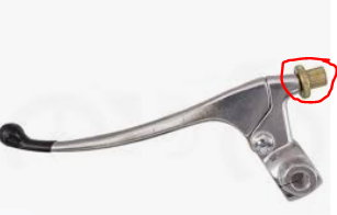

Elhagytam a kuplungkarban lévő csavart,és menet közben rezeg,csörög a kar.
Gondolom valahogy kilazulhatott,nagyon szuper,remélem lehet hozzá külön venni olyan kis csavart és nem kell komplett kuplungkar.Most jöttem haza a balcsirol,volt kiadás,és még itt van ez is….

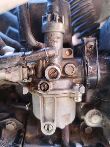

Lehet, hogy túl sok levegőt kap. Anno nekem a simsonon volt ilyen, miután vettem egy mosható levegőszűrőt.
Ha a kezed ráteszed, van rajta folytás, és a megfelelő keverék áll elő.

Segitségre lenne szügségem , mert tanácstalan lettem!
Piaggio sfera 50
Harom negyed gázig jo minden , full gázon fullad és leáll!
Uj szivó csonk van rajta , uj légszürő csonk , új levegő szürő szivacs!!
De ha a levegö szürőt le veszem ! Es a kezem rá teszem a levegő szürő csonkra akor meg jo minden!!
Ötlet ??? Köszi a segítéget!!

Ha elotte jol jart, akkor ne piszkald jobban a karbit.
Kevereket mindig alapjaraton allitunk, nem kell hozza huzni a gazkart.
Amikor finoman, negyed fordulatonkent tekered a keverekcsavart, picit varj, ha nem veszed eszre, hogy emelkedne az alapjarat, akkor megprobalhatsz befele tekerni es figyelni az alapjarat valtozasra.
Egyebkent eleg sok karbinal a gyari fuvokakkal 1,25-1,5 korul van a gyari keverekcsavar allasa, azert irtam, hogy onnan erdemes kiindulni. -

Elvileg nagy csavar az alapjarati csavar, a kisebbik alatta balra a keverek csavar. A keverek csavart tekerd be teljesen, majd 1,5 fordulatot ki. Probald igy beinditani, majd az alapjarati csavarral allits be egy viszonylag stabil alapjaratot es hagyd bemelegedni.
Ha bemelegedett, akkor addig tekered a keverek csavart kifele, ameddig meg nem talalod a "legmagasabb" fordulatszamot, amikortol mar nem elmelkedik tovabb a fordulatszam. Ha megvan, akkor egy negyedet visszatekersz es utana pedig az alapjarati csavarral beallitod a jo alapjarati fordulatszamot.Mesz par probakort es meglatod milyen, annak megfeleloen lehet meg finomitani rajta.

Adott egy Honda Tact, amit nemrég szervizeltek, és úgy adta vissza a szerelő hogy minden fasza vele. Pöccre indul, és jól is megy.
Aztán mikor nem voltunk otthon, a gyerek cimbije eltekergette a karburátoron a csavarokat, és azóta nem megy sehova. Köyépső támaszra állítva, max gázon indul el, járatom kicsit, de melegedés után sincs alapjárat, nagyon karcos pattogós a hangja, gázreakció nulla, és nem forgatja a kereket. Mindkét csavar el lett tekergetve, de nem tudom mennyire.
A karburátor Keihin Pa ,autómata szívatós, és két csavar van rajta.
Nem akarom újra a szerelőhöz vinni, inkább megpróbálnám beállítani én.
Biztosan volt már szó róla, de nincs kedvem végigolvasnitöbb mint 80000 hozzászólást.
Segítnétek? Köszi! -
