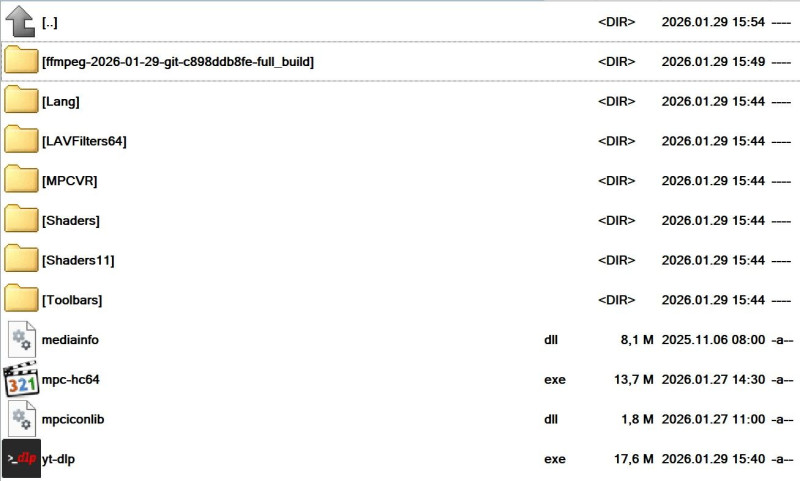

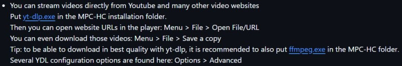

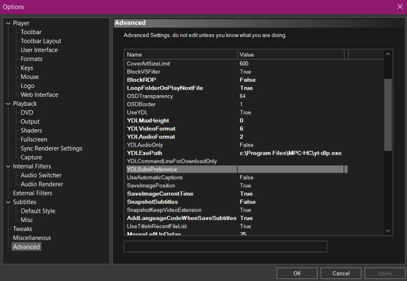

zolikaDB
Feltettem a MPC-HC.2.6.1 verziót.
A yt-dlp.exe kiegészítőt akarnám használni.
Azt mondja, tegyem a telepítési mappába:
És ott is van:
De nem hajlandó megnyitni semmilyen youtube linket...
Mit rontottam el? -

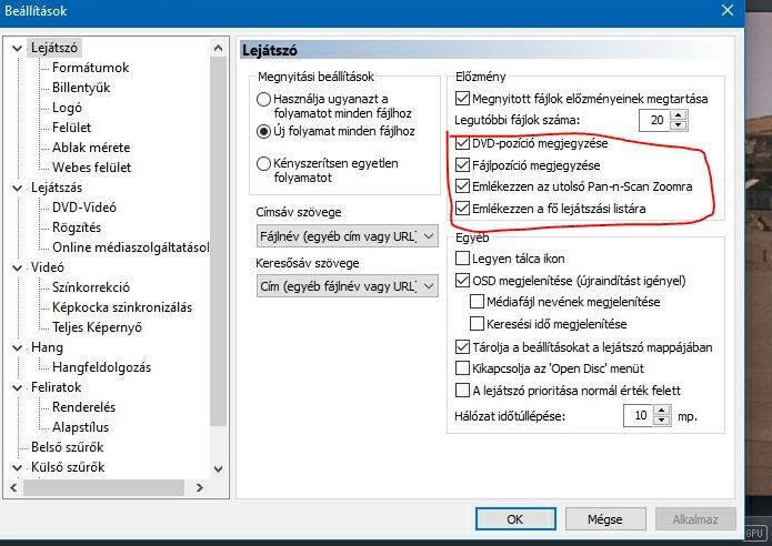

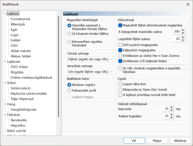

Beállítások/Lejátszó és itt jobb oldalt az Előzmények részen van olyan, hogy fájlpozíció megjegyzése, ezt jelöld ki és megjegyzi, hogy hol tartottál. Ha ugyanúgy működik, mint MPC esetében, akkor a beállított értékig megjegyzi még újraindítás után is, felette a két érték fog erre vonatkozni.
tibaimp
Üdvözlet!
MPC-BE-t használok már jó ideje. Az lenne a kérdésem, hogy valahogy meg lehet vele jegyeztetni, hogy egy adott filmben hol tartottam, meddig történt a lejátszás, és onnan folytatni akár Win újraindítás után is?

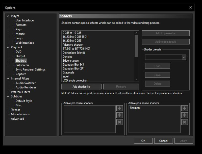

Elkezdtem ezt használni ezt a mpc-be64 helyett, mert ebben van sharpen shader. Hát basszus, hihetetlen.
